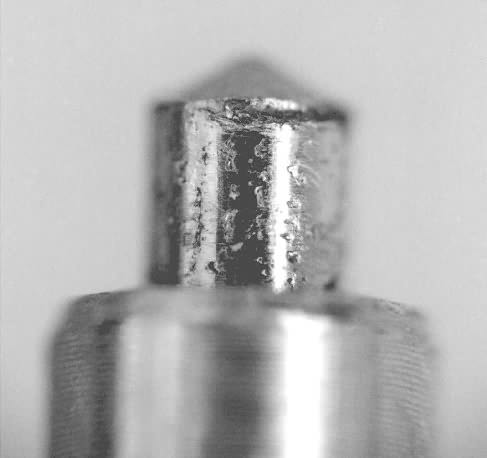

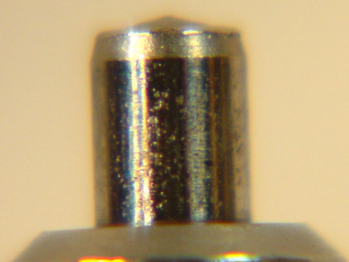

можете здесь почитать http://www.abbeyclock.com/Broach5.html
фото цапф с износившимся покрытием
" Once the lubricant fails, if the torque acting on the pivot exceeds the yield pressure of the alloy on the pivot, then the alloy will begin to "flake off" to leave small pits in the surface, which becomes very abrasive and causes the brass bushing to wear at an accelerated rate. This problem with the alloy is common is very common among mass-produced German clocks made since about 1970. "

На фото вижу некачественное покрытие. Задиров никеля о латунь не вижу. На втором фото, даже при дефектах покрытия вполне рабочая цапфа.
И самое главное – при чем тут Хермле?
Утверждать, что в целях экономии на заточке режущего инструмента при производстве часовых осей интерьерных часов перешли на изготовление осей из стали с меньшей твердостью с последующей гальваникой – может только человек очень далекий от металлообработки.
Коэффициент трения «мягкая сталь-латунь», «твердая сталь-латунь», «никель-латунь» при наличии смазки – приблизительно равны. А в случае «оксид железа – латуь», даже при наличии смазки – он увеличивается в разы. А при отсутствии смазки….
Основная причина гальваники на осях – защита оси от коррозии. А не удешевление. Так как даже при производстве осей из «мягких» марок стали для автоматической обработки, достаточно много более дешевых способов увеличения «твердости». Именно ржавчина на цапфах осей это одна из основных причин выхода из строя часового механизма.
Если рассматривать нормальные условия эксплуатации - оси с никелированным покрытием ни чем не хуже стальных осей. В случае реанимации часов после длительной остановки – механизмы с никелированными осями имеют однозначные преимущества
