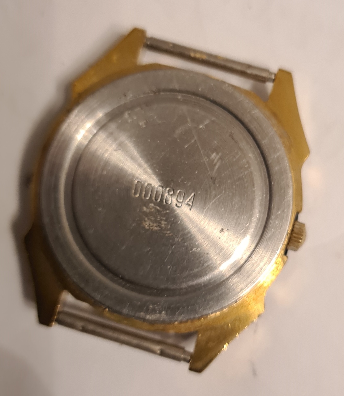

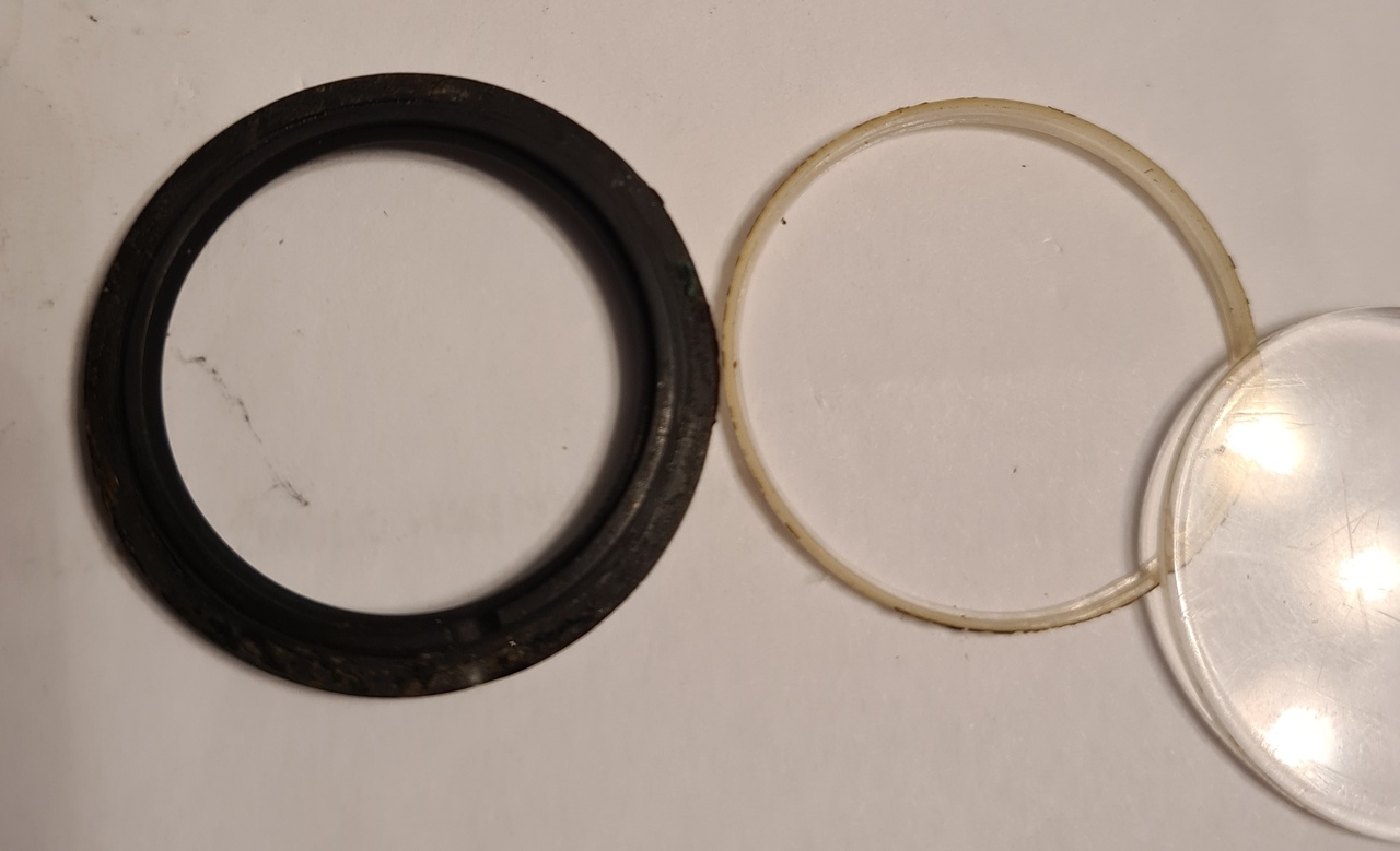

Решил вернуть к жизни три своих луча...
К моему удивлению, все они оказались немного разными.
1. Черный глянцевый циферблат и черный глянцевый диск будильника без изображения колокольчика.
Механизм желтый, стальная накладка на механизм из двух частей. Стекло пластиковое формы lentile вставляется рант через специальную прокладку. На самом ранте нет проточек под открывалку. Номер шестизначный.

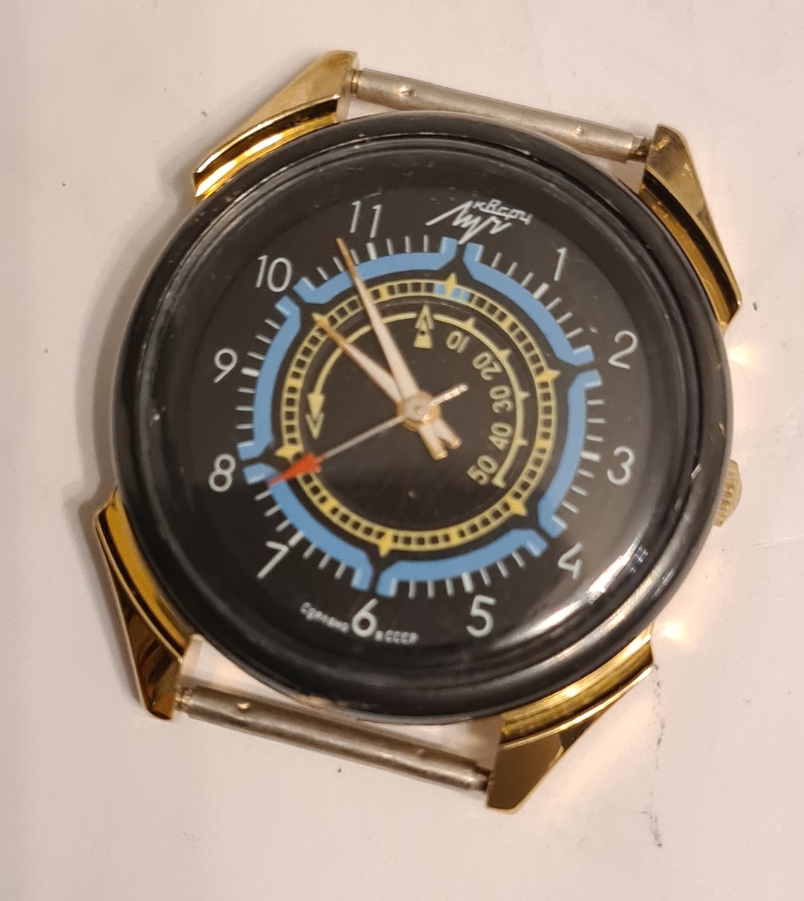

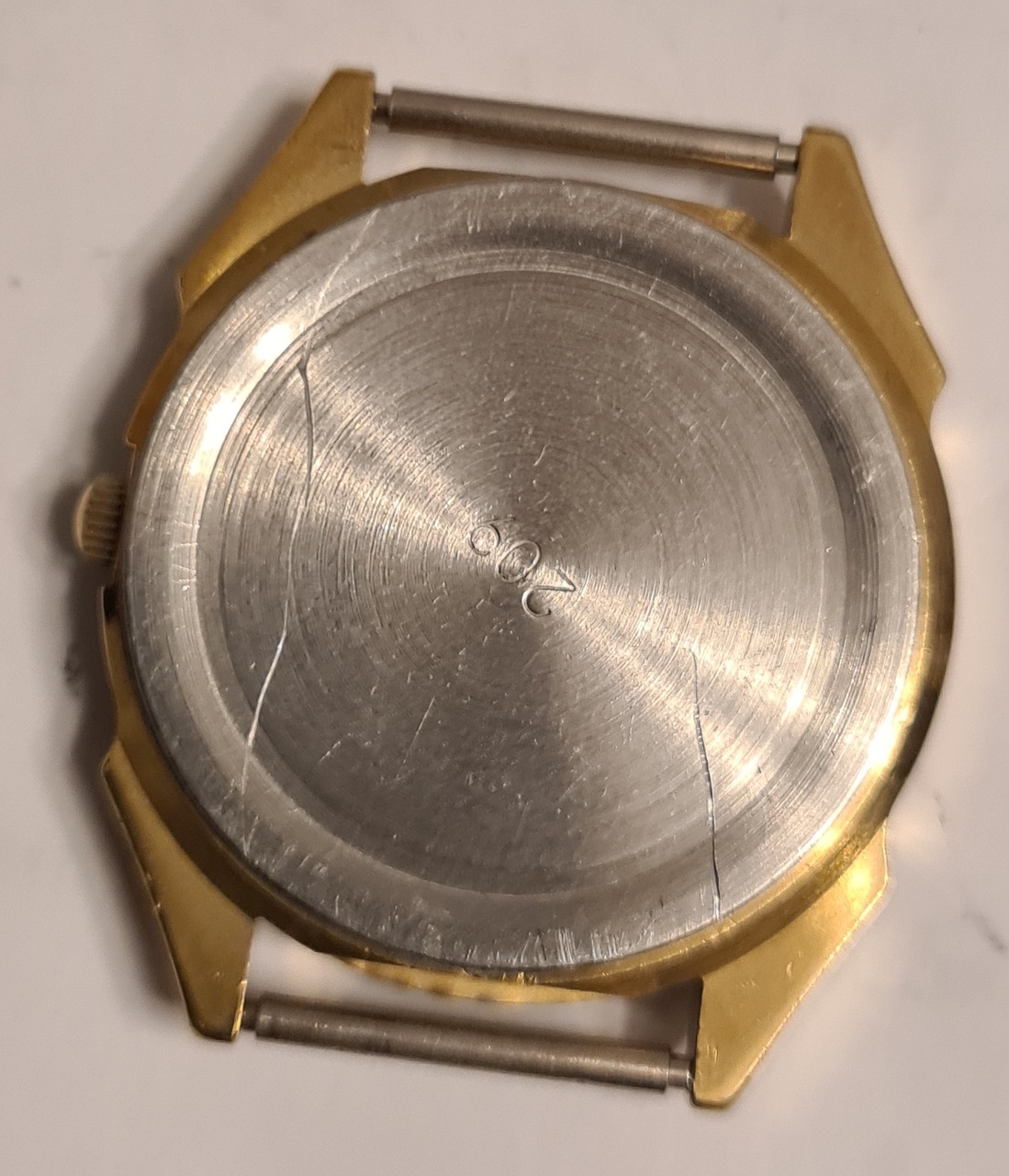

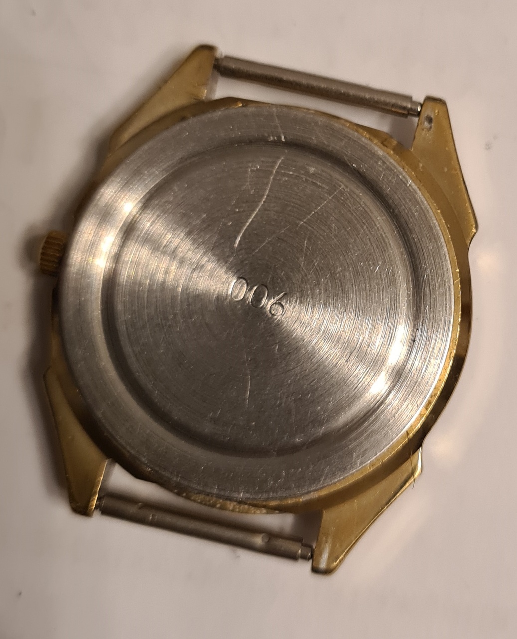

2. Черный матовый циферблат и черный матовый диск будильника с колокольчиком. Стекло - обычная, плоская минералка. Рант - с проточками под открывалку, механизм белый. Накладка на механизме обычная - единая. Номер трехзначный.

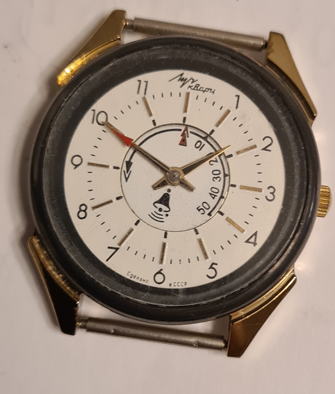

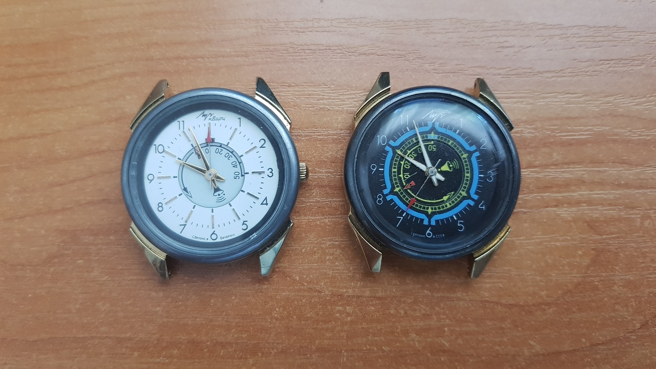

2. Белый матовый циферблат и белый матовый диск будильника с колокольчиком. Стекло - пластик low dome. Рант - с проточками под открывалку, механизм желтый. Накладка механизме обычная - единая. Номер трехзначный.

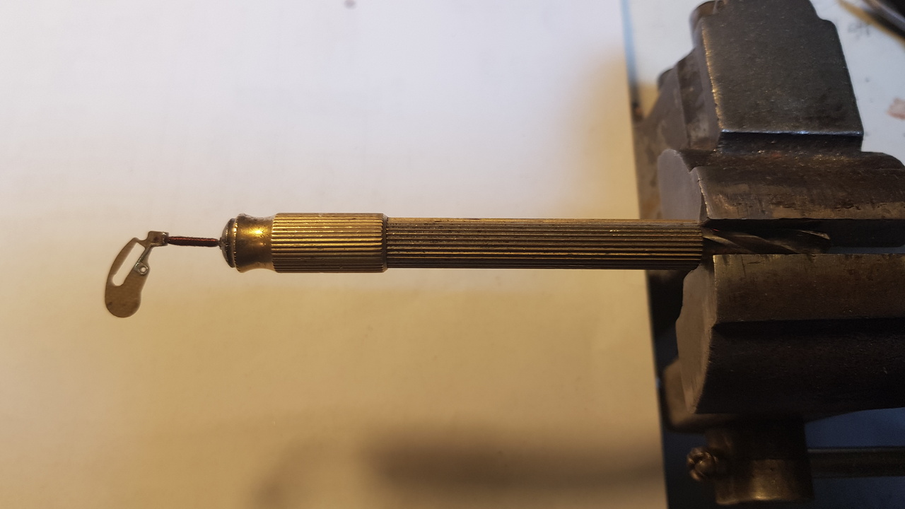

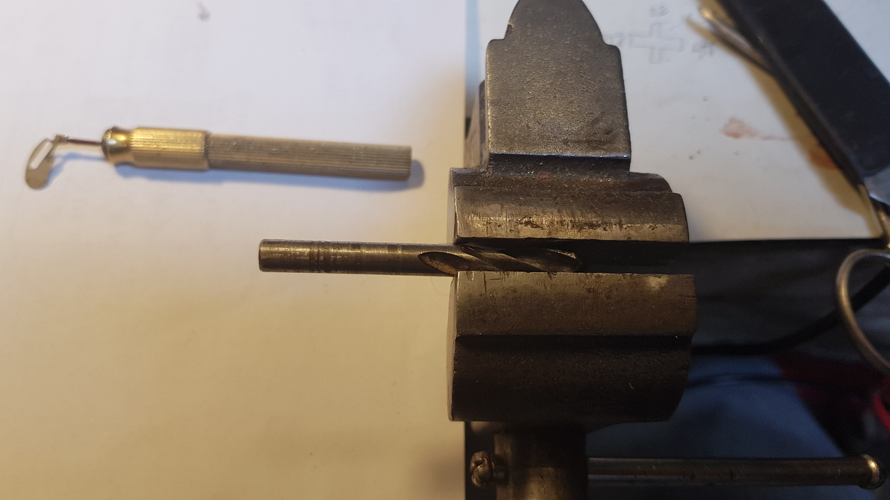

Привет.
Долго искал катушки для этого Луч звонок.
Так как я не нашел его, я решил вызвать беду.
Сначала искал провод 0,02 которым намотаны оригинальные катушки.
Я не нашел.Самый тонкий провод, который я нашел, был 0,03.
Тогда я решил использовать часовой зажим, чтобы захватить сердечник.
Я снял один из хомутов и надел его на хвост сверла, зажатого в тисках.
Другая проблема заключалась в лужении концов проволоки.
Прокрутил метров 4. Оказалось сопротивление 98 Ом вместо 69 Ом.
Может, по грубым прикидкам 3 метра прокатать.
Но часы звенят с таким сопротивлением.
Спасибо.
ID:	3420429   Нажмите на изображение для увеличения
ID:	3420430   Нажмите на изображение для увеличения
ID:	3420431   Нажмите на изображение для увеличения
