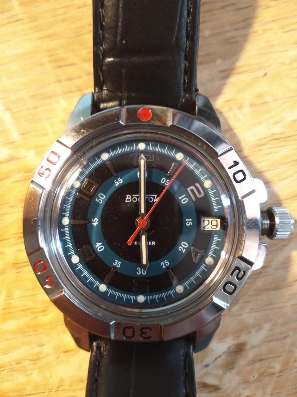

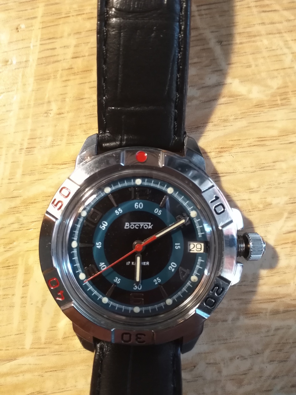

Вопрос - с чем в обслуживание попали?
Да нет, просто после покупки. Тут корпус новый, а механизм с цифером б\у. Понравилось, что цифер в идеальном состоянии решил сделать их.
Сообщение от Андрей Бабанин Посмотреть сообщение
Либо печать кривая, либо циферблат провернуло (сдвинуло).
Вполне возможно, но мне кажется что нет. Ибо стрелка в 6:00 стоит не в одну линию с минутной. И ровно на 6 она встает в 10 минут.А может она и не должна, при кривом циферблате, так как там может и 12 криво нарисовано...
Одна из ножек циферблата сломалась. Менее вероятно - в некоторых положениях ось часового колеса трёт об минутник
Одним словом надо идти и докапываться до часовщиков, пусть делают как надо)
PPS
В общем - когда переводишь стрелки назад, то отставание уменьшается, а когда вперед, то увеличивается.
Покрутил сейчас туда- сюда стрелки и расхождение стало меньше, не 10 минут а 5. Хотя до этого крутил для первых фото и ничего не менялось.... Похоже что то всё таки с механизмом.
В общем, ехать надо к этим супер-мастерам и пусть делают, пока гарантия. Когда откроются, конечно.
PPS
Зуб часового колеса отсутствует возможно.
