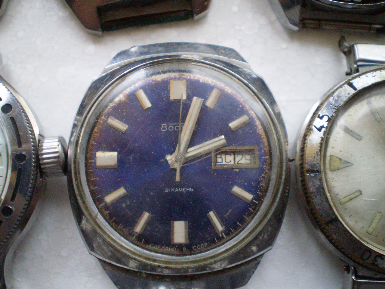

А можно фото механизма, стоящего в этих часах?
http://forum.watch.ru/attachment.php...9&d=1324392744
Я уже год работаю часовщиком, а востоки с двойной датой ни разу не попадались, хотелось бы себе заиметь такие... Или их было выпущено мало?
