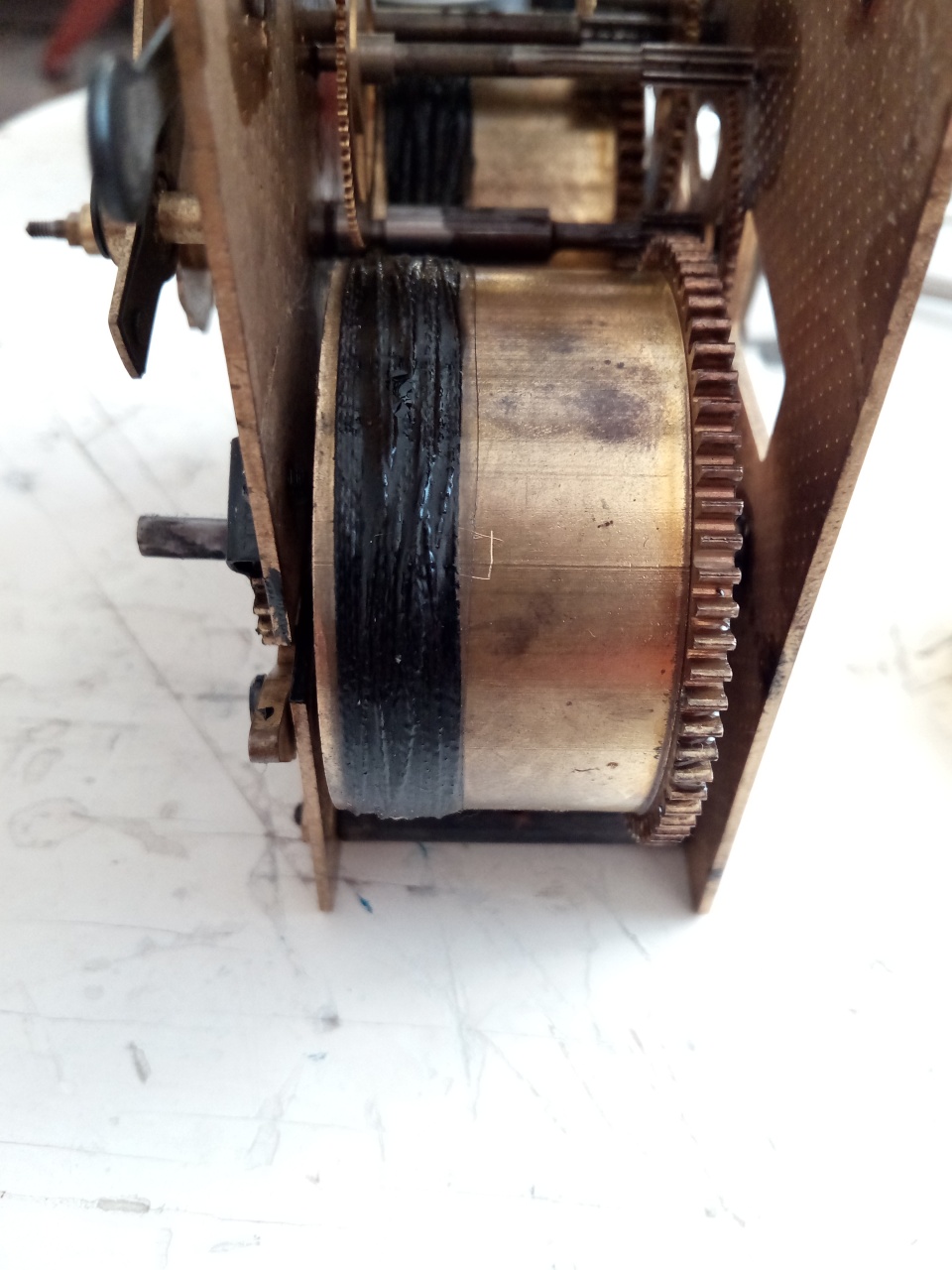

Не знаю, сколько барабанов опаивал - ни разу ничего потом не разрушалось и не деформировалось. Крышки нормально открываются-закрываются.

Сообщение от barnaulets Посмотреть сообщение
А как же отпуск латуни и ее размягчение?
Не гоняйтесь за химерами. 100-ваттный "топор" латунь не отожжёт.
NSGV, вы не правы насчет плетеного шнура (я написал не про "леску" а плетеную "леску" или шнур, а это разные вещи), в намотке это будет очень прочно. И почему я должен по-вашему все уляпать?
А чтобы намотка лучше держалась, барабан обработать шкуркой.
Предложенный способ используется при производстве баллонов и емкостей с давлением, в качестве армирующего слоя.
Толщина намотки при сравнимой прочности будет слишком велика. Обматывают алюминиевые баллоны, редко стальные. Исключительно для борьбы с лишним весом. Толщины примерно в сантиметр. Намотка крестообразная, многослойная. Да и давление внутри баллонов равномерное на все стенки.
Уляпаете, потому что вы не используете промышленные намоточные станки, промышленные смолы и автоклав.
Я вообще не против разнообразных экспериментов с клеями, лентами, стяжками и хомутами. Даже приветствую. Просто не забывайте сообщить результат лет через 10 15.
Почти все озвученные здесь методы уже прошли проверку временем.

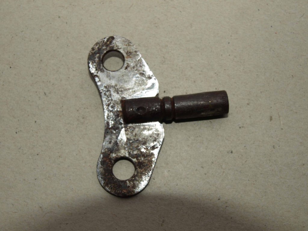

Такое дело, с часами что я купил был заводной ключ, видимо, от других часов, т.к на валу болтается. Кто-нибудь изготавливал ключ и от чего можно подобрать?

Квадрат у ключа со стороной 4 мм. У всех ОЧЗ/Янтарей ключи одинаковы. Подходит ещё от "Маяка", но у него рукоятка поменьше, заводить труднее будет. От "Весны" и др. владимирских не подойдёт, там квадрат больше. Не помню, подходит ли от корабельных.
Изготавливать ключ мне доводилось, но у меня технология сложная. Точу заготовку с участком, где будет квадрат (сверление диаметром, равным стороне квадрата), а с тыльного торца - сверление с диаметром, чуть больше диагонали будущего квадрата (для выхода надфиля). Надфилем обрабатываю квадрат. В сверление для выхода надфиля вставляю цилиндрик соответствующего диаметра и длины. Делаю прорезь, вставляю рукоятку и припаиваю.

Спасибо, Vasilij, попробую. А вот как выглядит моя лепнина с композитом. Если слетит то запаяю. Не навредил и ладно. На фото еще ключ что был с часами
Вот

Так это ключ от корабельных часов. Ищите вот такой:

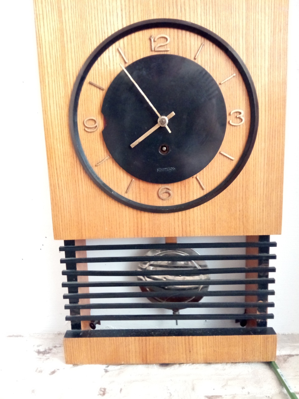

Спасибо, Vasiliy, а вот первые часы, которые я полностью перебрал, и после этого немного заболел настенными...

Не встречал в таком оформлении. Часовая болезнь, похоже, неизлечима. Присматриваюсь тут к одной немало потрёпанной "шайбе" (просят 6 килорублей), а жена считает, сколько платьев она на такие деньги накупила бы...
