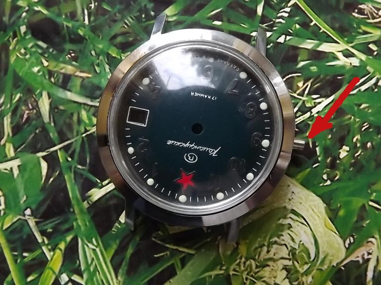

уважаемый Андрей Крукович, если попробовать для такого корпуса впрессовать резьбовую втулку для обычной закручивающейся головки какие могут быть "косяки"?
спасибо за понимание
Кроме того, что не подойдет вал по длине, ничего придумать не могу

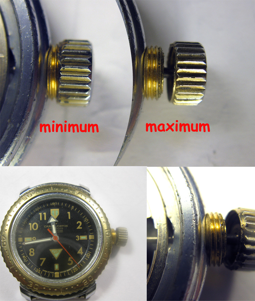

В качестве "кролика" использовался Карди-Восток.
Посадочное резьбовой втулки оказалось немного больше, поэтому рассверлил отверстие и запрессовал. Резьбовая втулка встала довольно неплохо.
Как и предполагалось, ключ от Командирских, оказался длинней, чем вал от Карди-Востока.
Более подробно весь процесс, на фото.

что-то мне не совсем понятно?!
получается, что корпуса с простой втулкой тоньше и меньше, по-сравнению с теми, у которых резьбовая втулка?
  #50
Старый 01.11.2012, 18:57
Аватар для Андрей Крукович
Регистрация: 07.04.2006
Сообщений: 9,926
Сказал(а) спасибо: 2,474
Поблагодарили 7,330 раз(а) в 3,653 сообщениях
Сообщение от Doomych Посмотреть сообщение
В данном случае, получилось именно так. За все корпуса Востока, утверждать не берусь.
