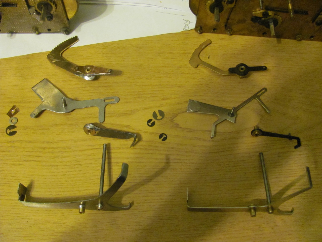

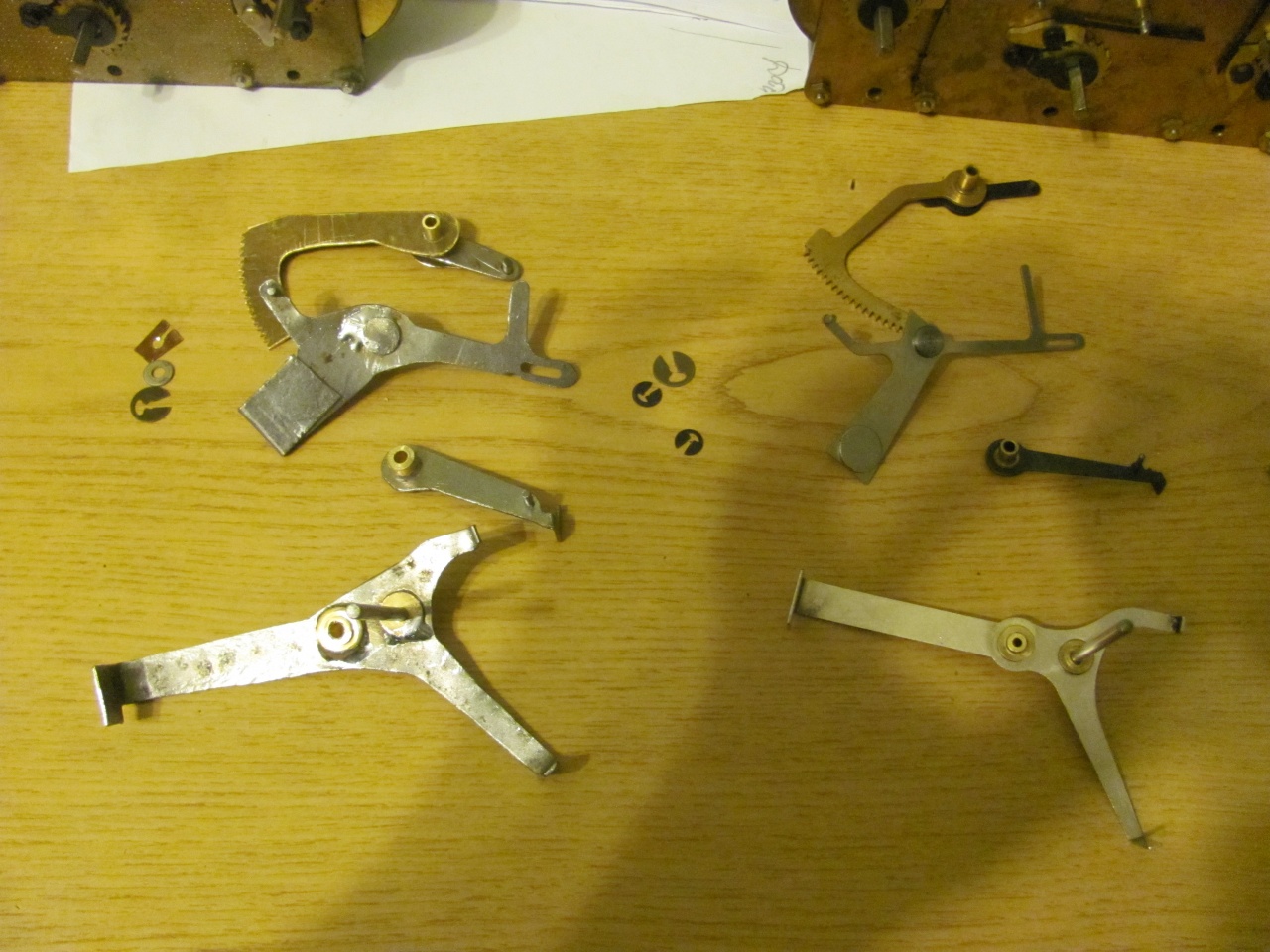

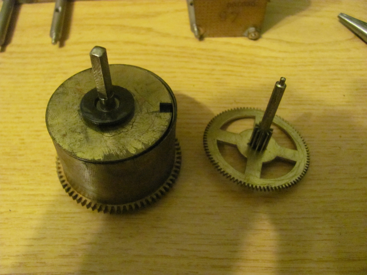

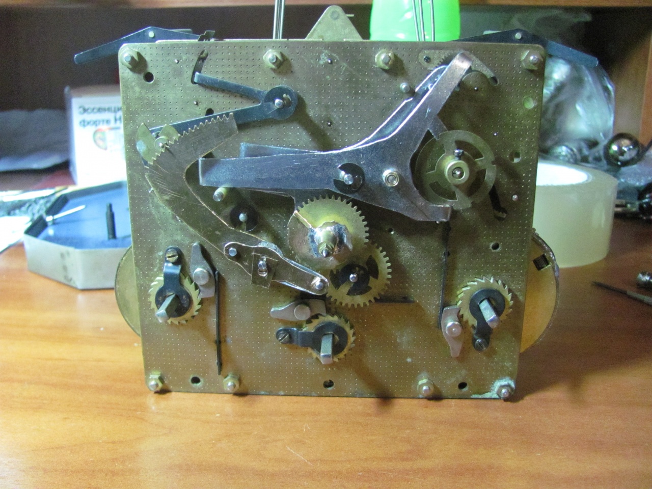

Свершилось! Я оживил свои часы 62-го года, у которых четырёх рычагов боя не хватало! Одни выходные и несколько вечеров токарных и слесарных работ, чистка, смазка - и они пошли и забили как положено.
Вот фото сделанных мною деталей (справа - заводские от часов 67-го года, послужившие образцом). Мои детали не так красивы, как заводские, но за внешним видом я особо и не гнался. Когда правил покорёженную кем-то улитку, она расшаталась на оси часового колеса. Пришлось её снять, отрихтовать, поставить на место идля надёжности припаять.

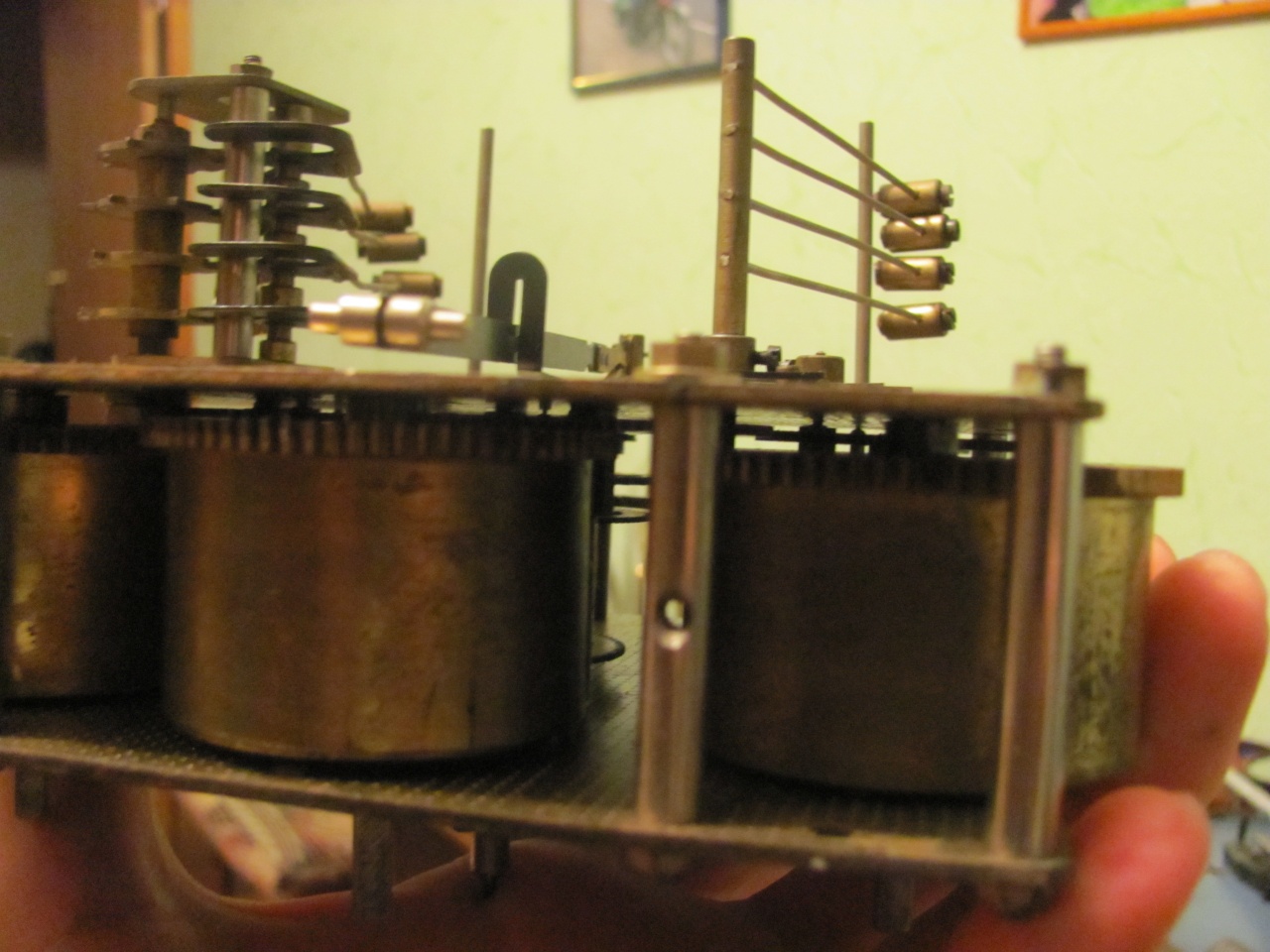

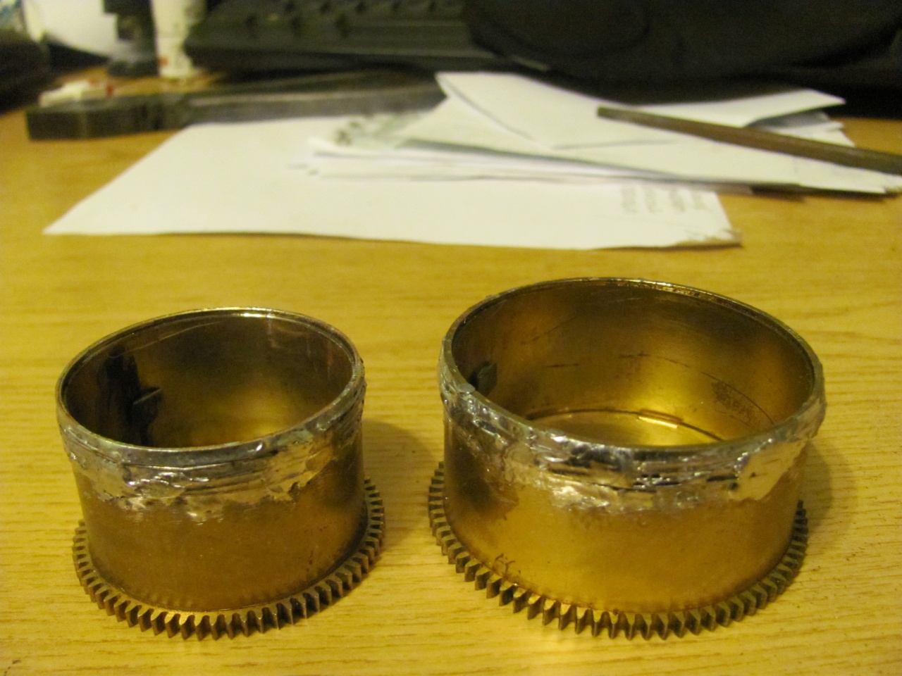

После подгонки рычагов механизм был, естественно, разобран. Барабан хода был растресканный, крышка не держалась и какой-то "специалист" подсунул под неё шайбу. Несчастный барабан сместился и затёр по первому колесу. Ясно, что часы не ходили. На фото видны эта шайба и царапины на первом колесе.
Барабан я обмотал медной проволокой и пропаял, хотя лучше всего было бы выточить металлическое кольцо. Крышку слегка простучал молотком, а её внешнему контуру придал небольшую конусность. Защёлкнулась, как положено, собирал в тисках. Также опаял с проволокой барабан боя четвертей, на нём тоже трещины уже были. Пайку барабана хода впоследствии пришлось немного опилить, чтобы за неё не задевало минутное колесо.

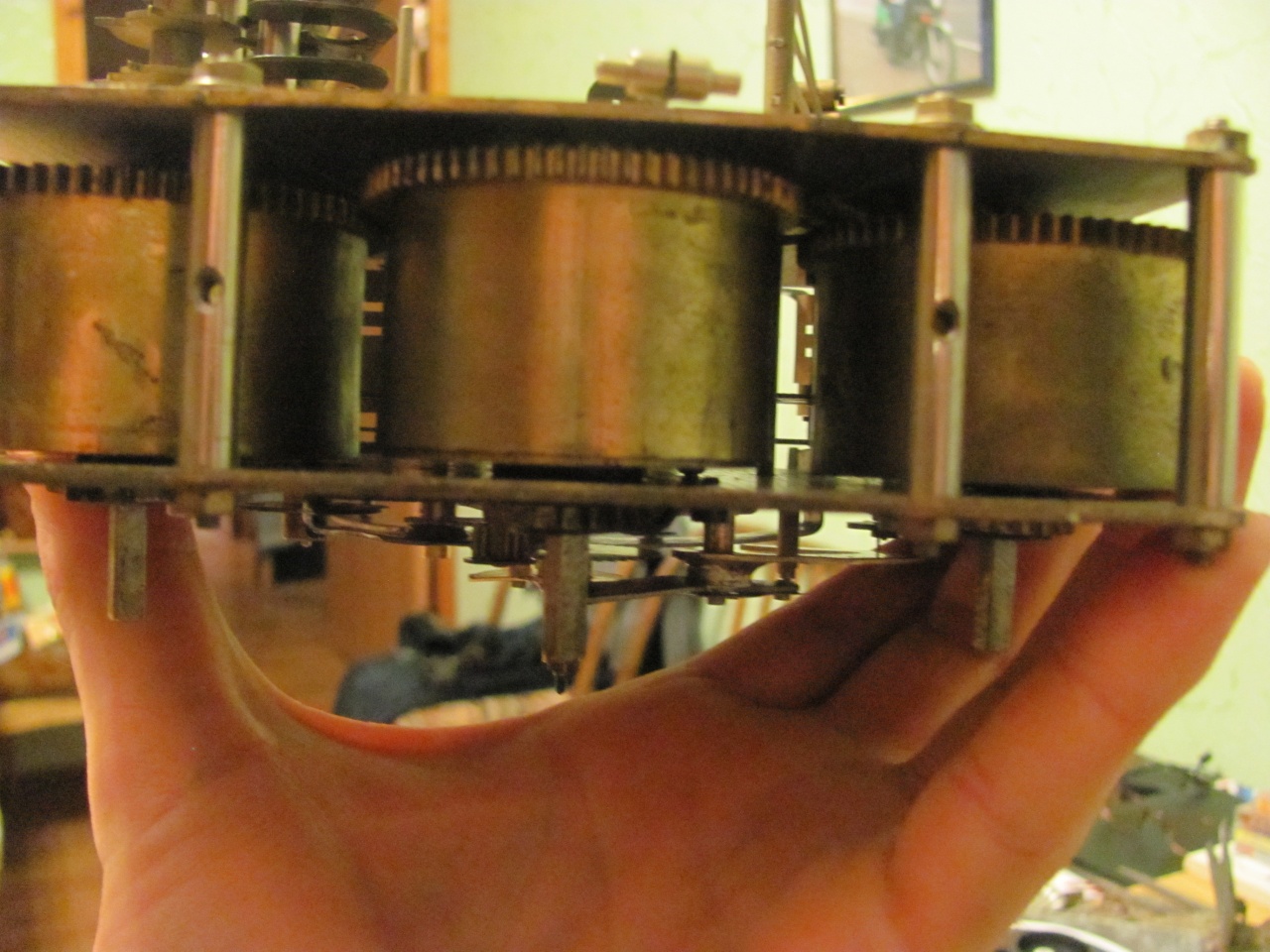

Вообще, до чего же этот механизм легко собирается-разбирается! Спасибо тому гению, кто сделал вместо цельной задней платины три независимых моста! И барабаны с вынимающимися осями как удобны! Что ни говори, а с ремонтопригодностью у советской техники проблем не было!

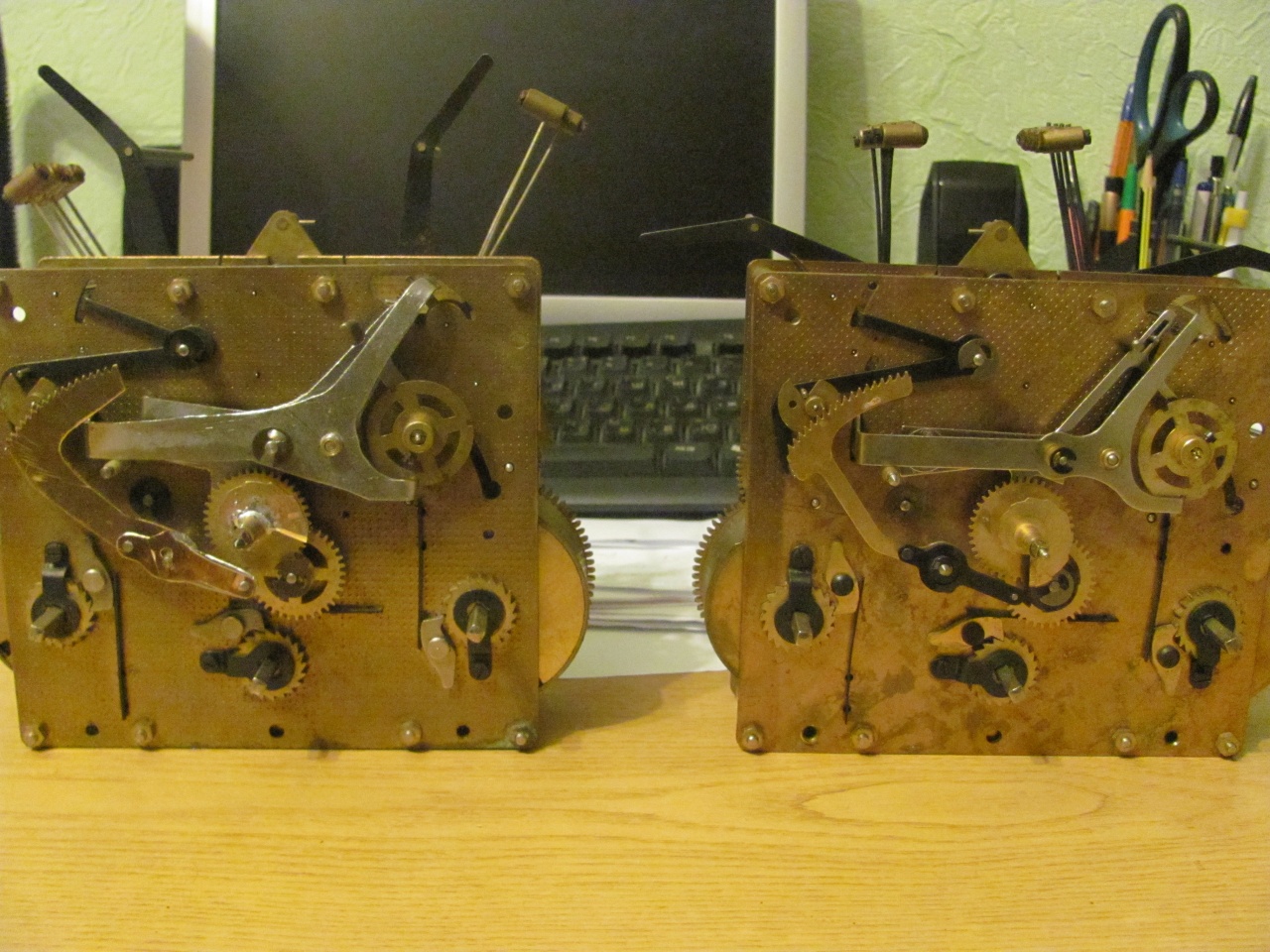

После установки циферблата выяснилось, что одна из осей на самодельном рычаге затирает по нему. Пришлось разбирать, подгибать, подпиливать, заново регулировать.
Корпус немного подклеил, но ему, по хорошему, тоже требуется уделить внимание.
Часы пошли. Но вот бьют пока довольно тихо, пружинки молоточков слабенькие. Видно, не стоило кожаные бойки маслом смазывать. Звук хода довольно громкий и слишком "жестяной", видимо, великоват зазор у водила маятника. Это я всё подрегулирую. Но теперь не знаю, что с этими часами делать: купил я их сдуру за 8500 р., после стольких трудов дёшево отдавать не хочется, а за бОльшую цену продать непросто, даже если корпус подшаманить... Придётся подарить кому-то, ведь у меня вторые, 67-го года чистки ждут...

поздравляю, большой труд, хотя детальки можно было бы получше вылизать, имхо
все втулки и оси рычагов сами точили?
на счет удобства сборки, вы прям меня процитировали
понятно, почему многие не любят ремонтировать кукушку
а вот куда более сложные четвертные настенные ОЧЗ собирать - одно удовольствие
разделенная на 3 части задняя платина позволяет вести монтаж всех 3 цепочек (ход, бой и четверти) отдельно
все кулачки и звездочки, которые нужно выставить в правильное положение, крепятся втулкой со стопорным винтом и настраиваются при полностью собранном механизме, то есть необходимости приподнимать платину и что-то там переставлять просто нет
но на счет ремонтопригодности советской техники - не соглашусь, если речь идет об удобстве ремонта
этот механизм скопировали у французов
получасовой - у Юнгханса
а кукушка Маяк с счетным колесом на редкость неудобна в сборке

Да, сам точил. На маленьком станке ТШ3 (он же "Универсал-В", он же ТН-1) Воткинского завода. Кое-где конструкцию деталей незначительно изменил (увеличен диаметр штифта и овального паза под него в механизме четвертного боя и увеличен диаметр оси, соединяющей два больших рычага, чтобы использовать стопорную шайбу как на вексельном колесе, взятую со старого будильника "Янтарь".
