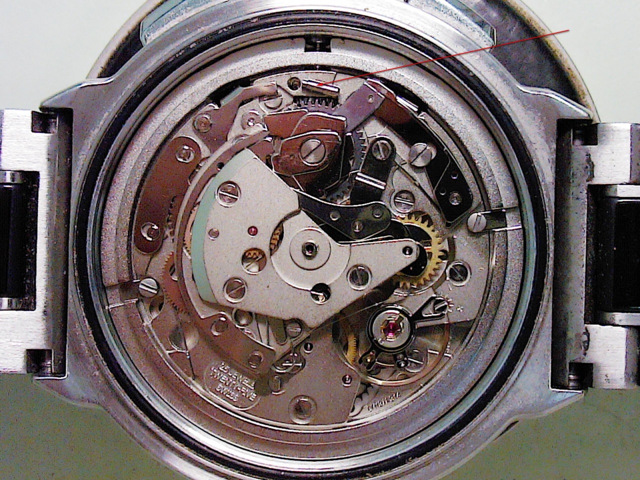

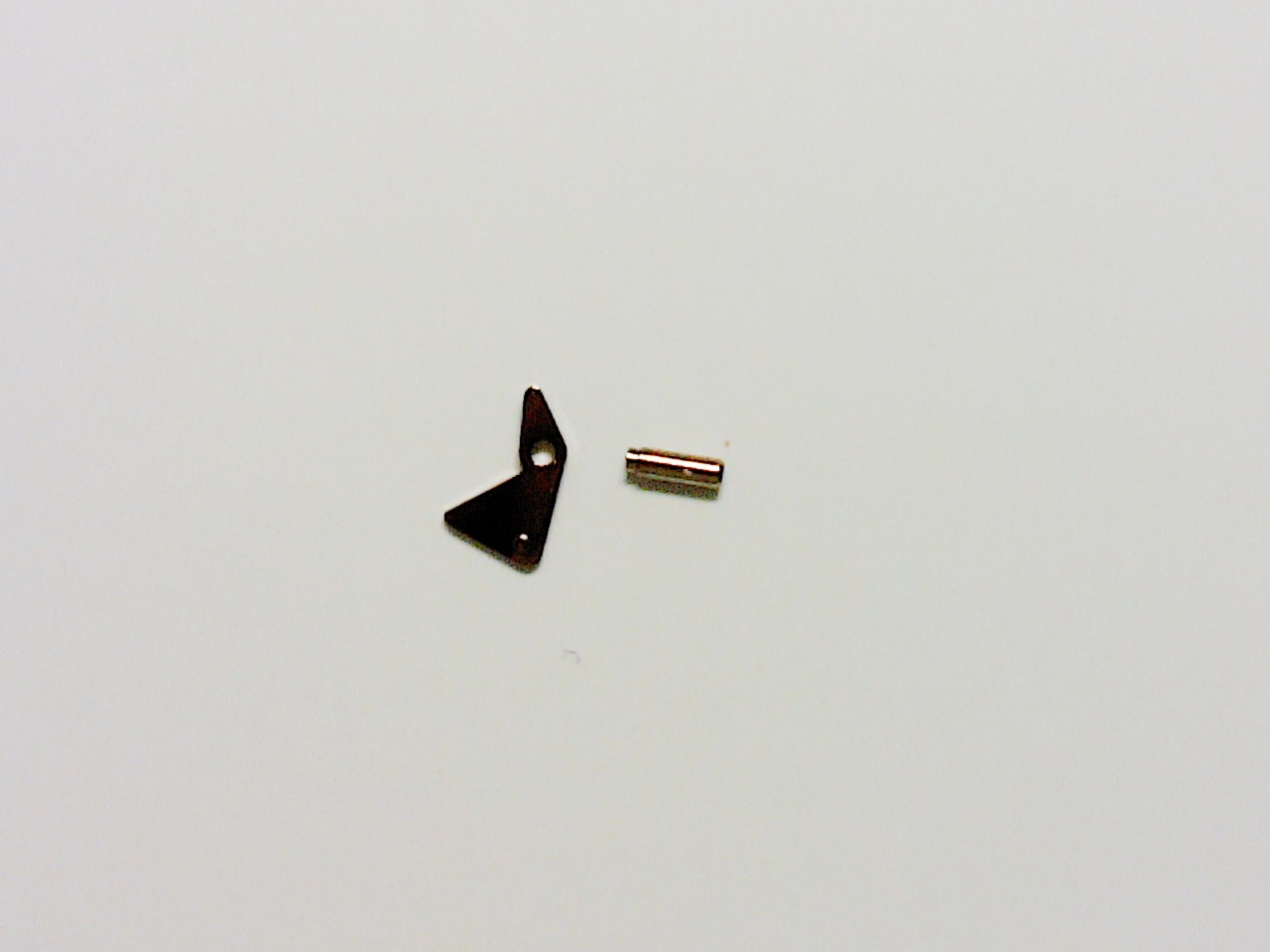

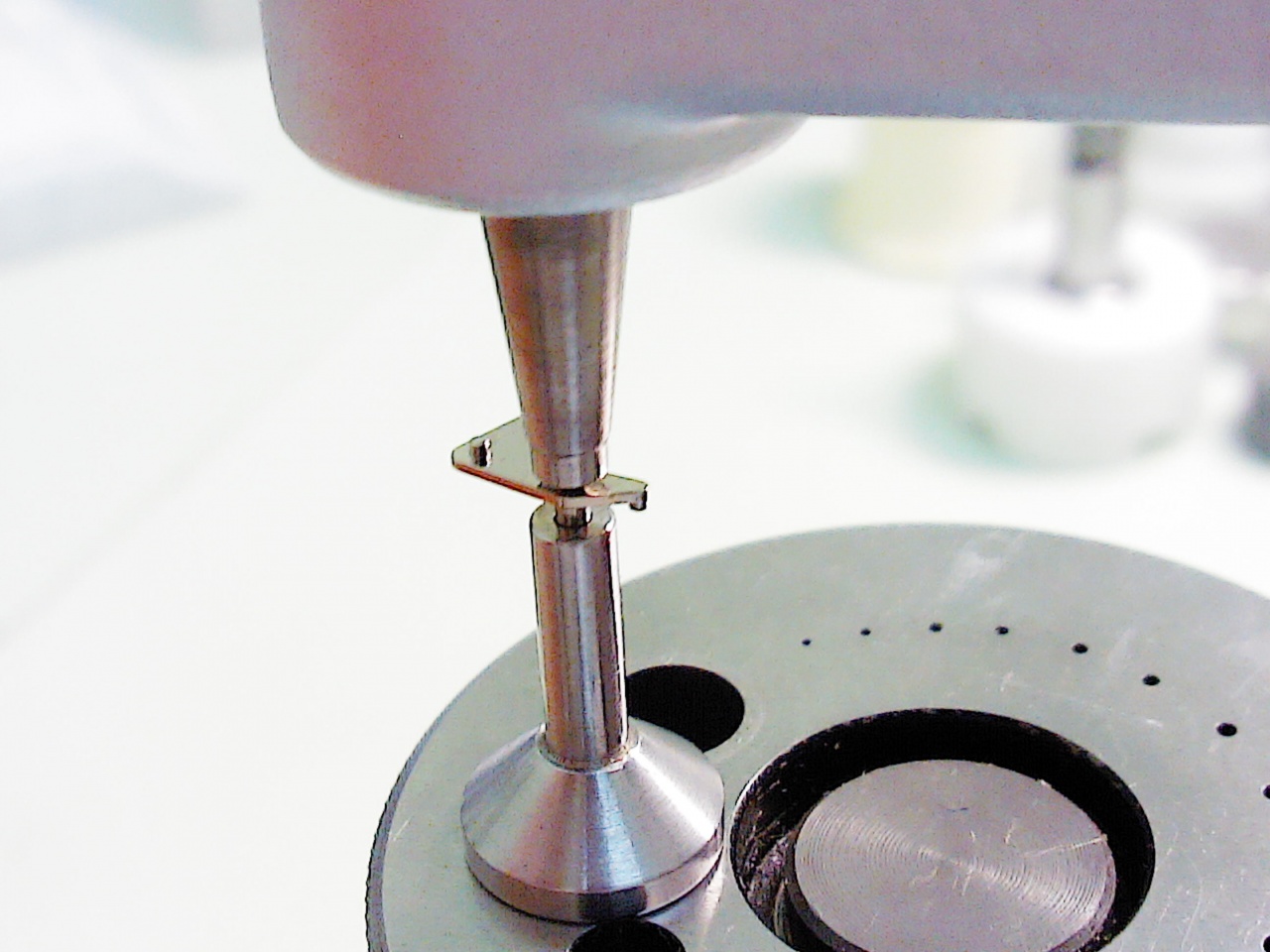

Простите меня, что не в тему, но всё про ту долбаную Селиту. На сей раз SW500 т.е. аналог ЕТА 7750. Принесли гарантийные часы купленные всего лишь год назад, не работает перевод стрелок т.е. головка не переводиться в режим перевода стрелок. Открутил крышку, сектор подзавода не вращается, оказывается его заклинил штифт который вылетел из переводного рычага. Естественно рычаг сместился и прекратился перевод стрелок. Такой дефект не встречался за 42 года работы с часами и только в Селите можно всё найти. Под рукой переводного рычага не оказалось, ну кто знал, что такие детали ломаются, пришлось запрессовать.

Сообщение от uhrmaster Посмотреть сообщение
А какая марка часов если не секрет?

Сообщение от alykart Посмотреть сообщение
таг ф1

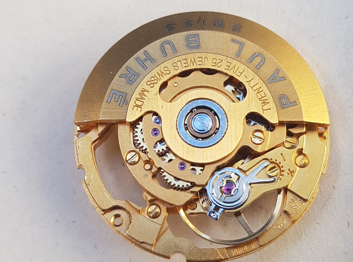

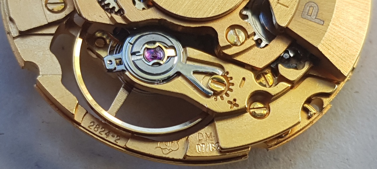

Вопрос, родная эташка или клон

И че, ни каких мнений? По мне так свисс

Сообщение от Semasema Посмотреть сообщение
Родная. для местного рынка. На клон все таки не ставят клейма
