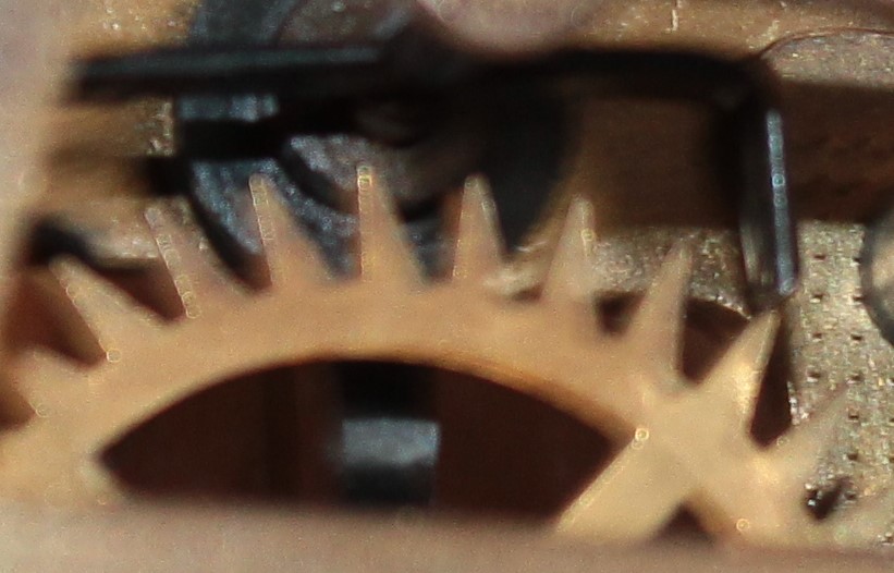

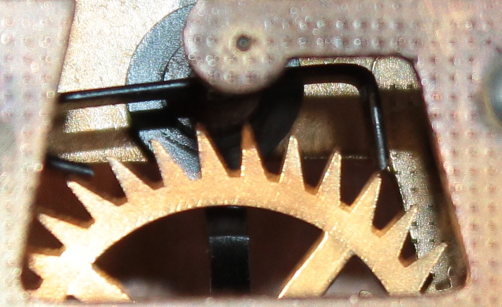

Уважаемые форумчане!

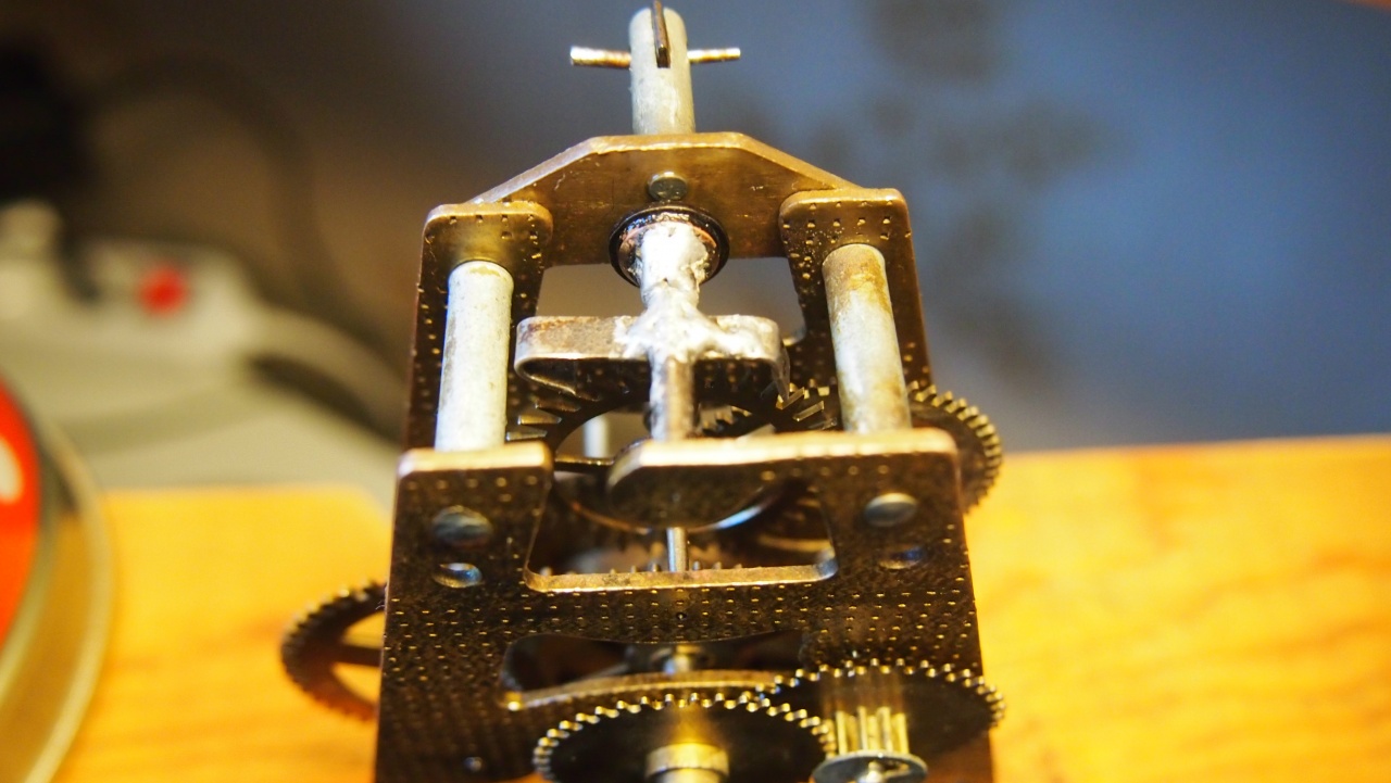

Ко мне попали часы 2-го МЧЗ 1939 года. Ходят, но быстро останавливаются.
Я разобрал механизм и промыл все элементы в бензине (я не часовщик, делал все по инструкции из книги "Чистка часов" с поэтапным фотографированием). Собрал. Механизм работает. Но через пару минут зуб анкерного колеса цепляется за вилку, и механизм останавливается. Регулировал положение вилки - не помогает. Снимаю маятник - под воздействием пружины анкерное колесо быстро крутится. Подскажите, в чем тут дело.
Вилка была когда-то запаяна. Рабочие поверхности вилки отшлифованы, зубья анкерного колеса смазаны.
ID:	378352   Нажмите на изображение для увеличения

Сообщение от Ramon86 Посмотреть сообщение
Это как?
Часто и быстро идут или проворачивается анк.колесо?
  #44
Старый 03.02.2013, 13:48
Ramon86 Ramon86 вне форума
Регистрация: 15.08.2012
Сообщений: 99
Сказал(а) спасибо: 149
Поблагодарили 88 раз(а) в 34 сообщениях
Сообщение от Андрей Крукович Посмотреть сообщение
Это как?
Часто и быстро идут.
Сейчас отрегулировал - идут, но в зависимости от положения механизма.
  #45
Старый 03.02.2013, 13:52
Аватар для Андрей Крукович
Регистрация: 07.04.2006
Сообщений: 9,926
Сказал(а) спасибо: 2,474
Поблагодарили 7,330 раз(а) в 3,653 сообщениях
Тогда всё замечательно, осталось только отрегулировать скобу, чтоб они и ровно ходили.
Спасибо! Попробую...

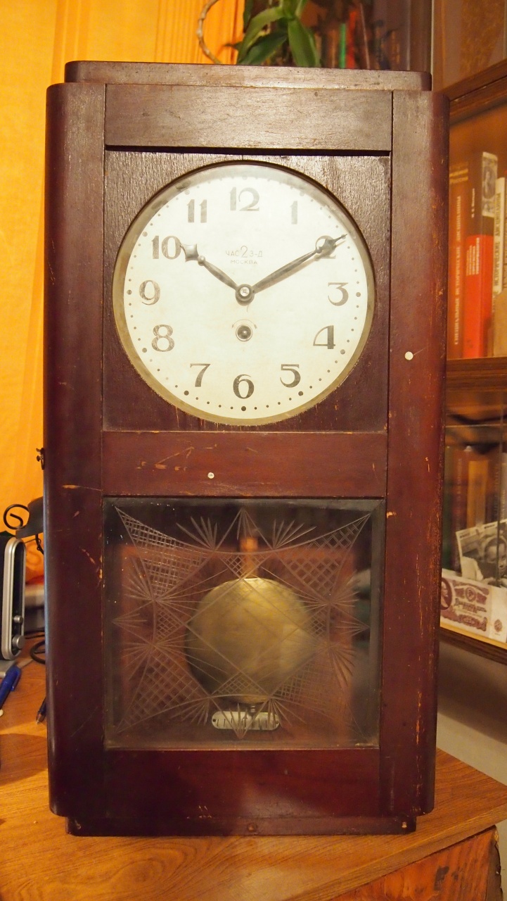

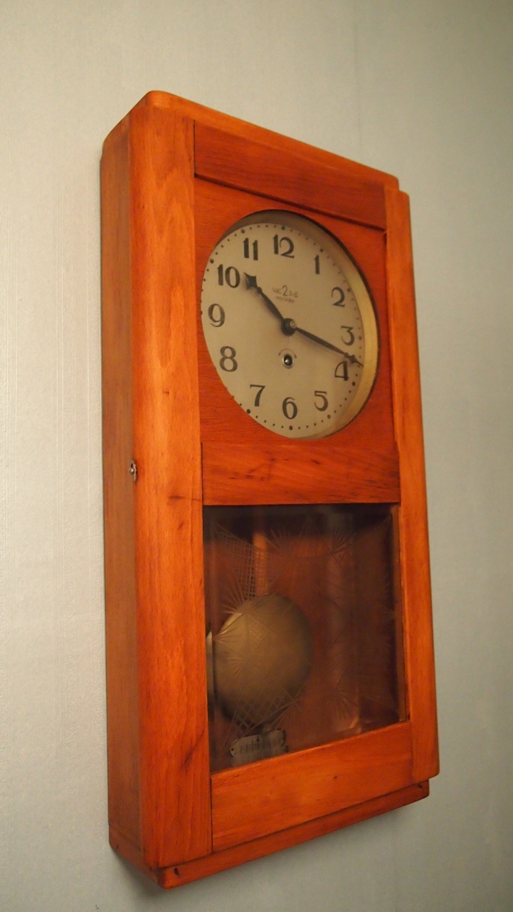

Попробовал. Получилось! Корпус отшкурил, пропитал льняным маслом и покрыл мастикой. Получилось не идеально, но неплохо.

Продолжу про свои часы.
http://forum.watch.ru/showpost.php?p...0&postcount=23
как-то я их недонастроил немного
http://forum.watch.ru/showpost.php?p...5&postcount=12
http://forum.watch.ru/showpost.php?p...2&postcount=13
Идут несколько дней, последний раз - четыре. Обычно - три, четыре.
Потом останавливаются. Положение остановки в механизме всегда одно - вилка упирается в зуб колеса.

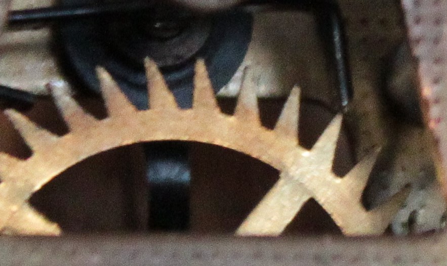

Фото крупным планом - немножко разные - в смысле разной степени не качественности и чуть под другим углом.
люфта, который мог бы ТАК влиять - в механизме нет. Если маятник качнуть - часы пойдут, и будут еще пару дней ходить. Могут остановиться по такой же причине или из-за окончания завода.
видео на ютубе вот https://youtu.be/_kBsBW3hQWQ
Подскажите, куда в каком направлении рыть?
