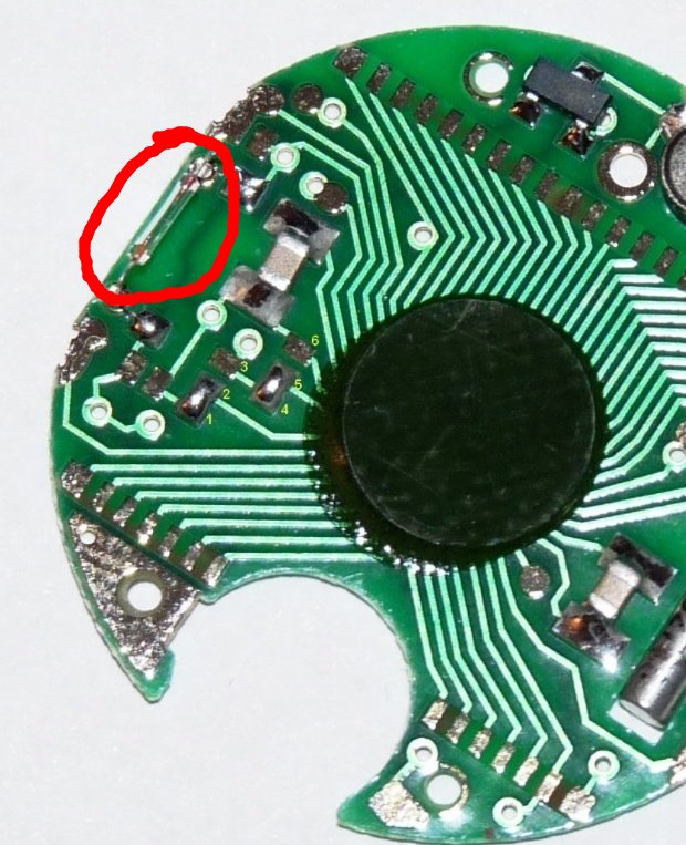

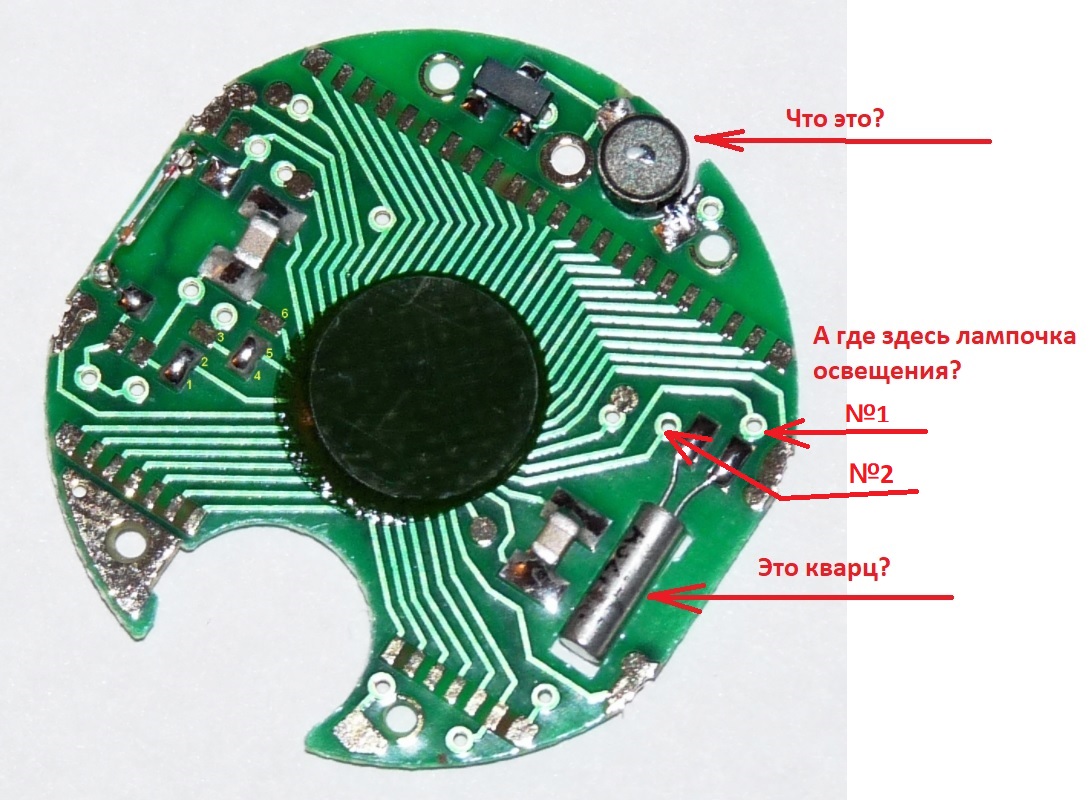

Подскажите где находится кварц, лампа освещения и что это круглая "штука"?
Контакты №1 и №2 с другой стороны существуют?
Если существуют, залужены ли они? Т. е. к ним можно подпаяться? Хочу попробовать изменить ход часов, попал в нерегулируемую "зону" ЦНХ - http://forum.watch.ru/showthread.php?t=581164
Спрашиваю, потому что часы на гарантии, не хотелось бы без нужды, лишний раз туда вторгаться, дабы не потерять гарантию!
Кстати, после замены батарейки ход часов изменился ещё более в "худшую" сторону, т. е. убегают теперь где то на 30 сек. за месяц (понятно новая батарейка и напряжение завышено относительно севшей батарейки) ну а отстают ещё больше.

Кварц помечен правильно.
Черная бочка - катушка индуктивности
Лампа - продолговатая стеклянная колба на противоположной стороне от кварца.

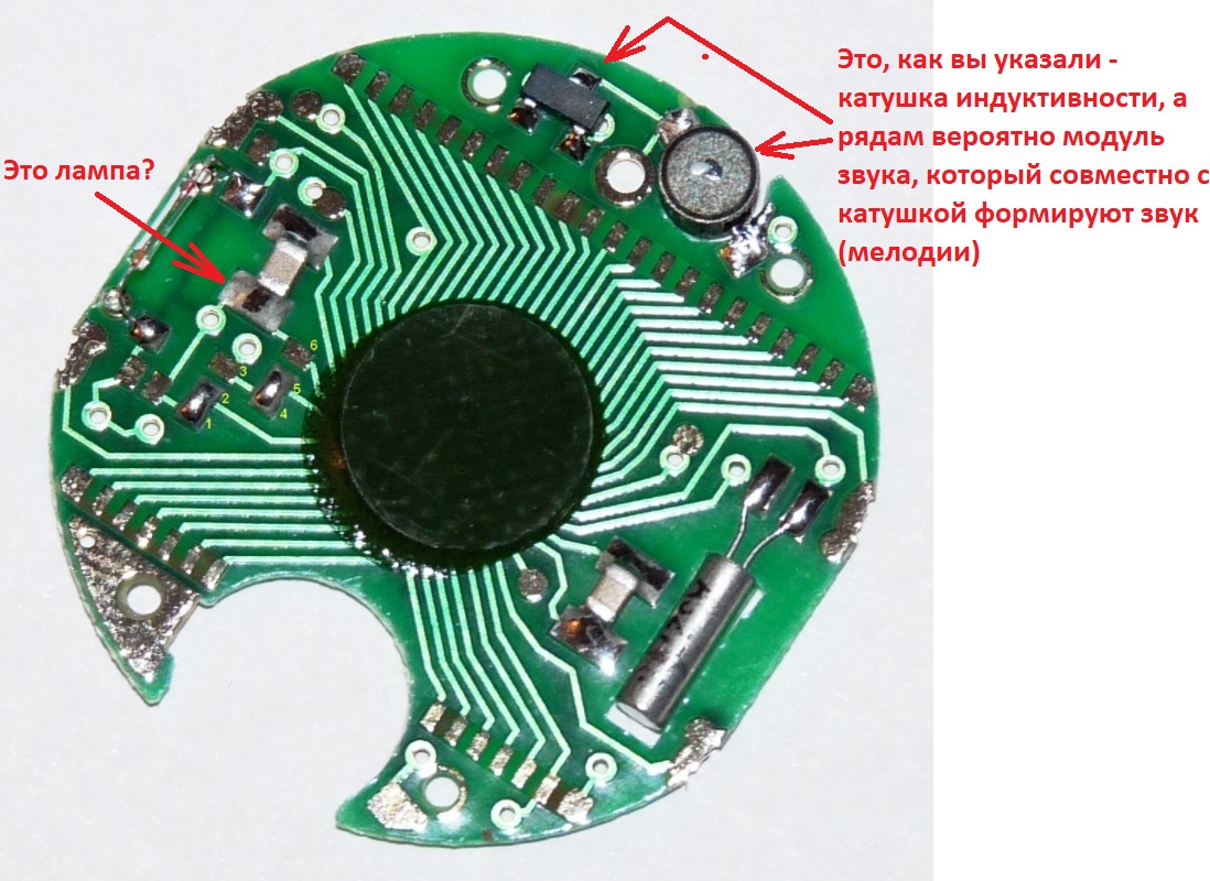

А здесь помечено правильно?

Рядом с катушкой транзистор. Лампа на самом краю.
