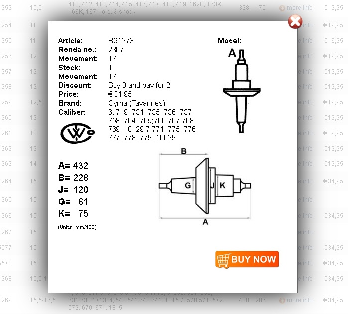

Прошу Вас, надо иметь в виду, что зная калибр часов то нет проблем найти размеры оси баланса в интернете.
Проблемы являются тогда, когда калибр не известен, особенно если часы старые. В этих случаях нужно искать по каталогам, используя:
- диаметр механизма, и
- фото самого механизма со стороны циферблата со снятым циферблатом, и затем
- нужно сравнить фото с "отпечатками пальцев" механизма из каталога. "Отпечатками пальцев" механизма являются фиксатор и рычаг перевода стрелок.
Поиск без этих данных является бесполезным и тратой времени, по причиной что разные (и похожих) механизмов существует очень много, часто от одного и то же производителя.

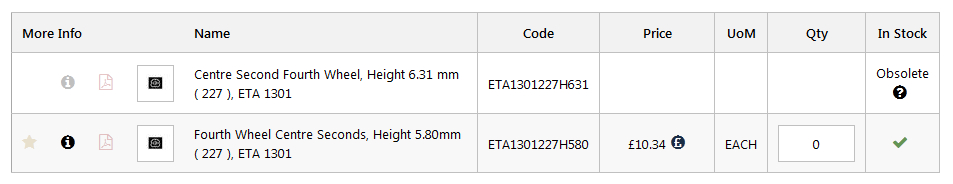

Сообщение от Graf Посмотреть сообщение
Последний вопрос ко всем, может у кого завалялся такой механизм DOXA, нужно центральное секундное колесо.
Что касается механизма ETA 1301, центральное секундное колесо высоты 5,80 мм можно заказать.
С уважением, Душан
Название: Cyma Ref. 777 - 02.jpg
ID:	2090704   Нажмите на изображение для увеличения
Название: Cyma Ref. 777 - 01.jpg
ID:	2090705   Нажмите на изображение для увеличения
Название: Cyma 17 lignes.jpg
ID:	2090706   Нажмите на изображение для увеличения
Название: ETA 1301-227-5.80 mm.jpg
ID:	2090707   Нажмите на изображение для увеличения
Название: Ronda 2307 - Cyma Ref. 777 - Balance staff .jpg

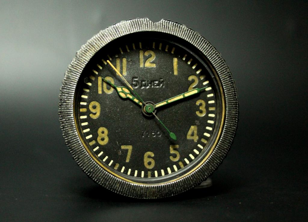

1. Взаимозаменяемы балансы с мостами
127ЧС (танковые)

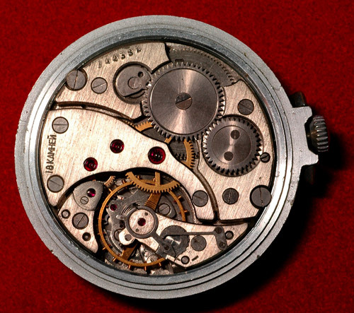

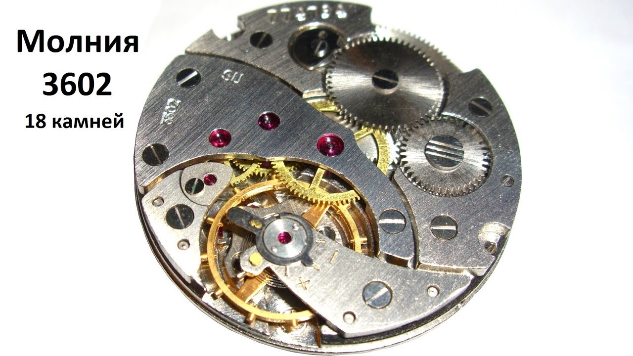

Молния 3602

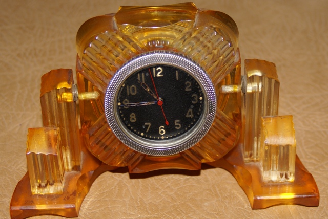

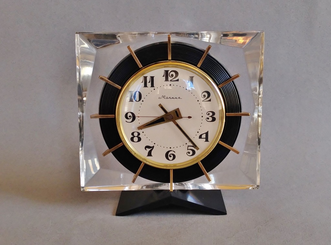

Некоторые настольные часы Молния (много вариантов экстерьера)

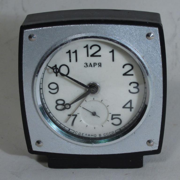

Некоторые будильники Заря замена вместе с мостом, некоторые только баланс

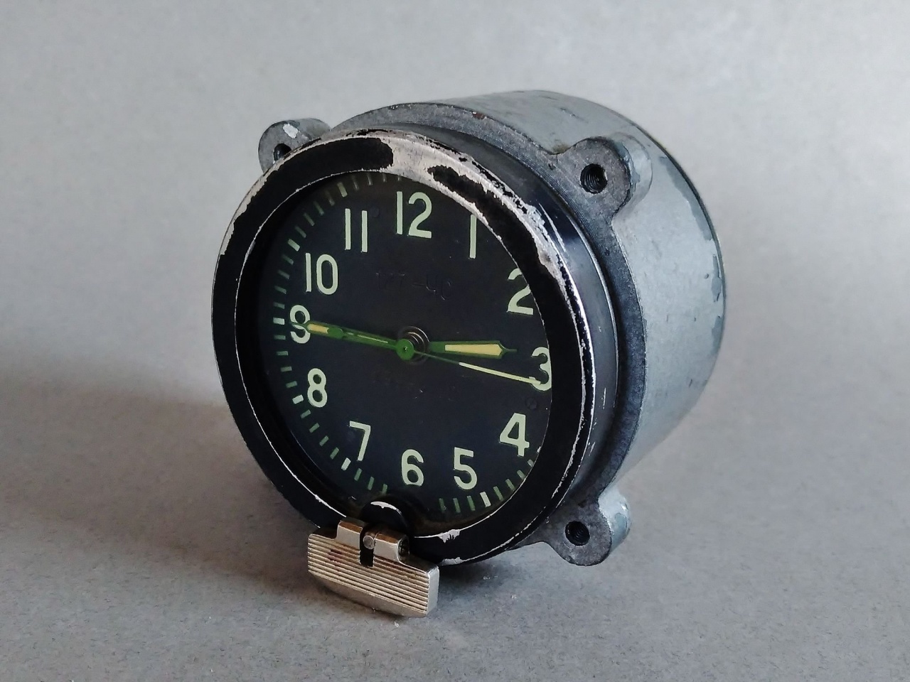

117ЧС танковые. ОСТОРОЖНО! На некоторых экземплярах возможна радиоактивная краска на стрелках и цифрах.

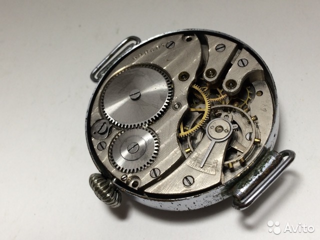

3. Замена баланса
Кировка (ИНФОРМАЦИЯ ИЩЕТСЯ)

Собственно, тема не очень корректная. Калибров было море, балансов тоже. Почти все балансы внутри семейств калибров взаимозаменяемы.
1. Победа - взаимозаменяемо все на все. Балансы на 2602 и 2608 с центральной секундной стрелкой одинаковые. Лучше менять вместе с мостом, либо потом регулировать вертикальный зазор. Было две немного отличающихся версий балансов - на обычные и противоударные версии механизмов. Желательно устанавливать баланс от соответствующей версии, т.к. ось противоударного баланса немного длиннее. Но установка стандартной прокладки от ЗИМ или легкая подгибка моста легко позволяет устанавливать противоударные балансы на обычную версию. В обратную сторону совместимости нет.
2. Звезда. Идеально подходят балансы от Ракеты 2609 или той же Победы, но на победовских балансах надо за 120 градусов повернуть волосок на оси.
3. Ракета 2609, 2609А и пр. производные этого семейства. Все балансы одинаковые кроме версии 2609.1 там баланс уникальный - смесь оси от 2609 и обода с волоском от 2609НА.
4. Ракета 2609НА и все ее производные (2623Н, 2628Н, 2614Н, будильники мелкие и пр.) - все совместимо полностью.
5. Слава 2409 и все семейство 2428, 2427, 2414 - совместимость полная внутри семейства
6. Полет 2609Н, 2614Н, 2628Н, 2627Н, 3133 - совместимость полная на всех калибрах с частотой 21600
7. Восток 2209, 2214 - все совместимо. Были винтовые и безвинтовые версии, но отличий нет.
8. Восток 2409, 2414, 2416 и пр. - совместимость полная.
9 Молния 3602 - совместимость полная.
10. Молния ЧК-6, ЧК-28 (капитанский хрон) - совместимость полная по всем заводам. Лучше менять вместе с мостом, т.к. есть отличия по колонке крепления волоска у разных заводов.
11. Молния 3603 противоудраная, совместим с балансом от будильника Заря.
12. Все версии балансов на Полет 2209 и Луч 2209 совместимы между собой. Желательно менять в комплекте с мостами, т.к. были версии с регулировкой выкачки и без.
13. Полет 2415 и 2416 полная взаимозаменяемость.
14. Полет 3017 и Молния 3017 полная взаимозаменяемость.
Уникальные балансы - Полет 2612, Полет 2200 , Восток 2809.
Эти 7 пользователей сказали Спасибо! dmvt1 за это сообщение:
Alex 71 (16.04.2018), arbitrevb (04.02.2022), logmaster (24.03.2018), PoljotNormalnij (06.03.2023), sokrr (09.12.2019), Yury03 (02.10.2023), Машинист (13.03.2020)

карманные молнии 3602, бортовые 127ЧС и будильник ЗАРЯ - баланс один, калибры разные.
3602 (вернее, противоударный 3603) и Заря - это практически один и тот же калибр, только платы разные. Как Звезда и Победа. 127ЧС - это модифицированный 57128Н.
