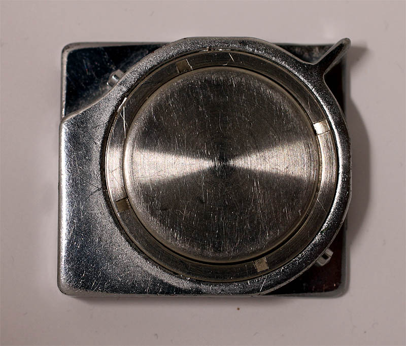

Модуль 06.85 - уже на исходе выпуска данной модели. Корпус из какого-то силумина, но сохранился очень неплохо.
Сзади выглядят так:
Эти 7 пользователей сказали Спасибо! Андрей Бабанин за это сообщение:

Модуль тут какой? 30351 на двух батарейках или более поздний?
