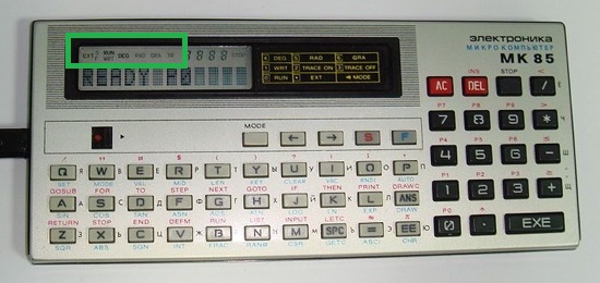

Всем доброго времени суток, прошу прощения если вопрос не совсем по теме. У Электроники МК 85 очень тускло показывает дисплей, отображает все сегменты, но видно хоть что-то под очень острым углом (Контраст на максимум выкручен). При включении на мгновение некоторые сегменты показывают хорошо (отметил на фото). Насколько понял проблема точно не в токопроводящих резинках и не в поляризаторе. Может кто-то сталкивался с таким?

Регулятор контраста сбоку на максимуме? Напряжение питания нормальное? При снижении его на 0.2 В контраст уже существенно падает.
Да и вообще на таких дисплеях трудно добиться хорошего контраста - всё же в те времена не умели хорошо делать дисплеи с 8х мультиплексом.

Регулятор на максимуме, с напряжением тоже все хорошо. Спасибо за ответ!

Сообщение от Whiskas Effect Посмотреть сообщение
У меня портился сам регулятор в таком МК, обратите на него внимание. Впрочем, ели с напряжением на ЖКИ все в норме а он сам не работает, вывод очевиден -- неисправен ЖКИ.
