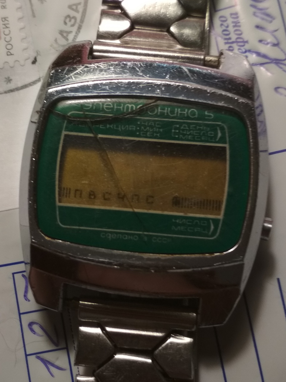

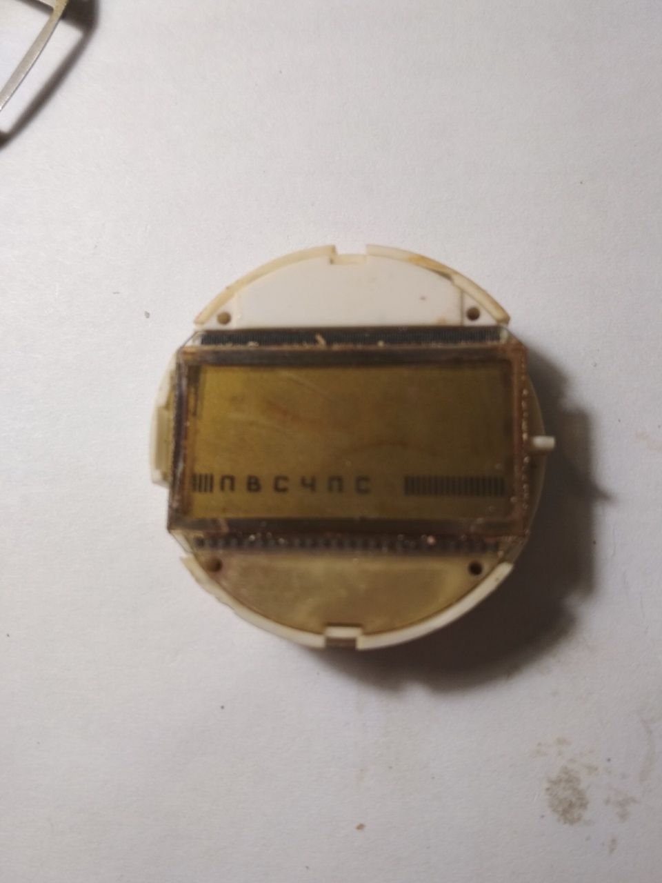

Попались мне такие.
ID:	2015689 Нажмите на изображение для увеличения

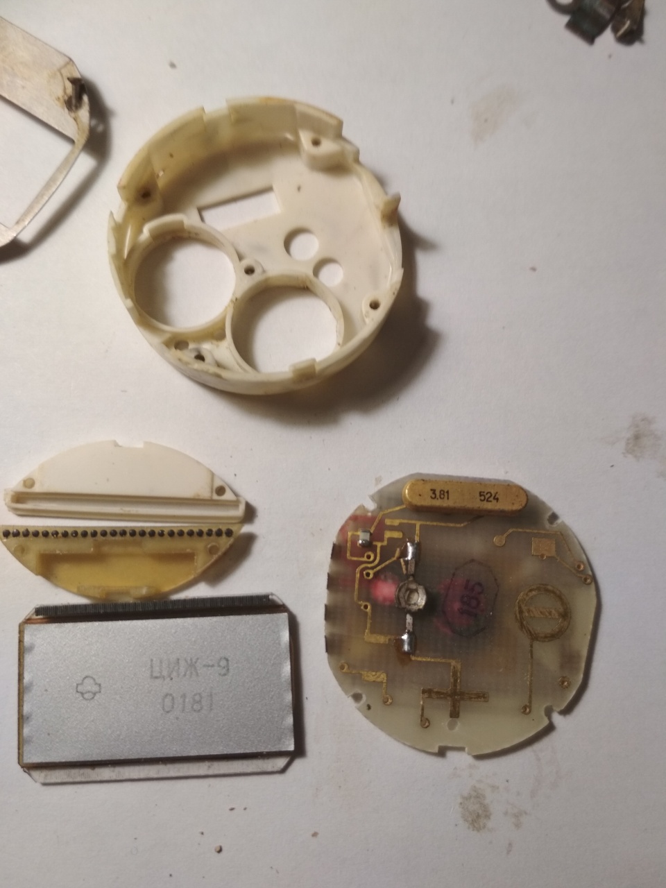

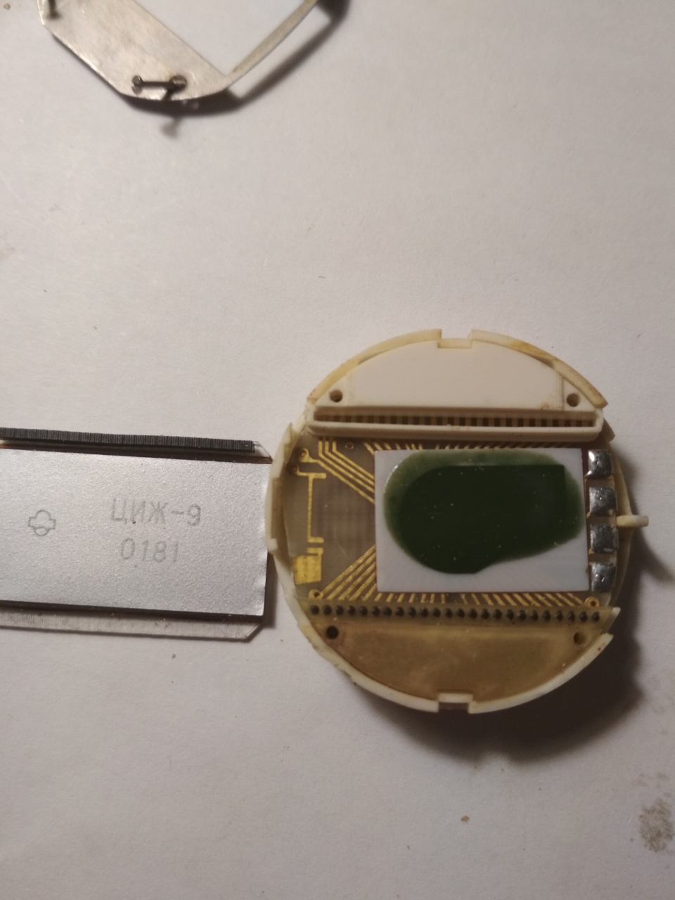

Запустились, но не все сегменты высвечиваются. Заметил, что секунды бегут дуром, а минуты, как секунды отсчитывают. Ладно. Начал вскрывать.
ID:	2015702 Нажмите на изображение для увеличения
ID:	2015703 Нажмите на изображение для увеличения
ID:	2015704 Нажмите на изображение для увеличения
Забавно. Верх резинки, а низ - контакты. При осмотре стекла увидел следы от резинок с обеих сторон. Браться или нет вот думаю.
Походу нужен экран, с контактами определиться и понять почему бегут секунды, как доли секунд

Ищите новую схему, сбой серьезный, обычно ремонту не подлежит, можно попробовать промыть плату в спирте, но имхо не поможет. По контактам - часы были в ремонте, одну часть поменяли. На заводе такой практики не было. Желтая понадежней, сегменты могут не отображаться из-за серой контактной резинки.
Для начала кварц менять, не поможет - плату в мусор.
  #475
Старый 29.11.2017, 23:20
Аватар для Андрей Бабанин
Регистрация: 20.02.2005
Сообщений: 11,448
Сказал(а) спасибо: 4,450
Поблагодарили 34,870 раз(а) в 7,159 сообщениях
Это делитель дурит. Кварцы практически никогда так не деградируют. Только время потерять. На 202 не сложно найти донорную плату, часов было выпущено десятки миллионов, выпускались практически 10 лет

Он не деградирует так, а отваливается, некоторые платы без кварца уходят в разнос. Также такое может быть при замыкании одной из трёх контрольных точек платы на выводы индикации - при этом 32 Гц попадает в счётчик секунд.

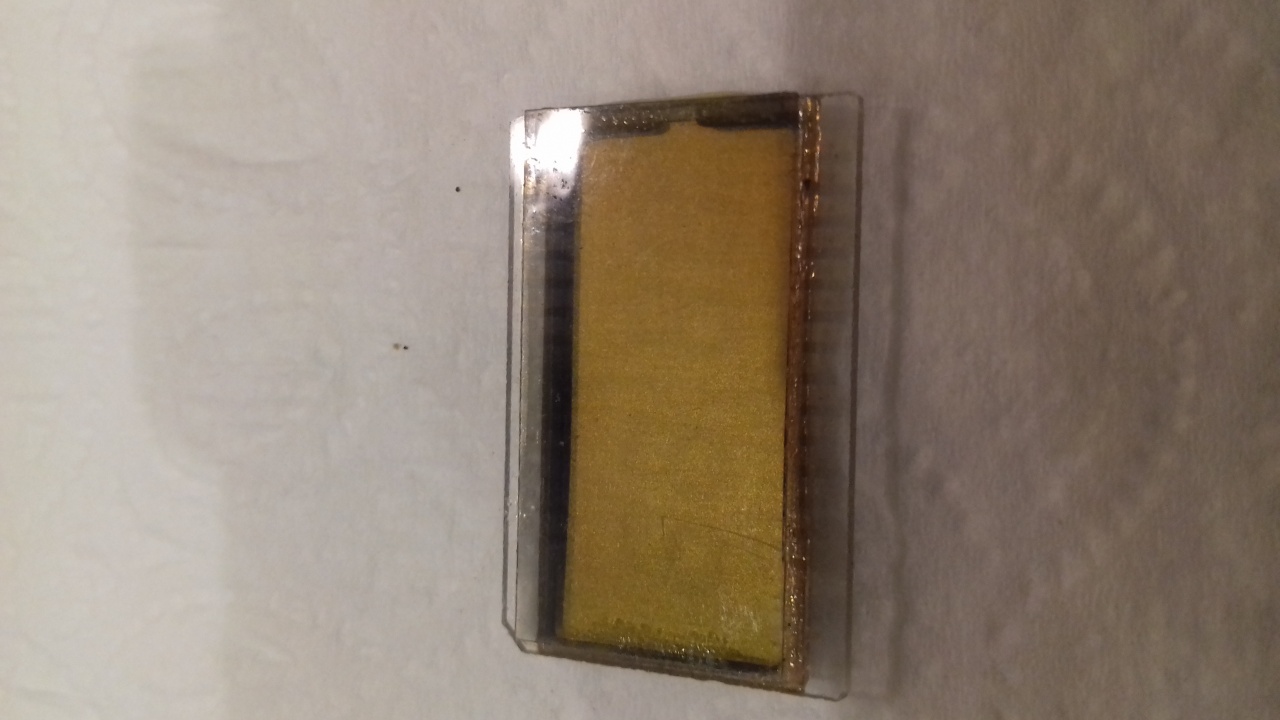

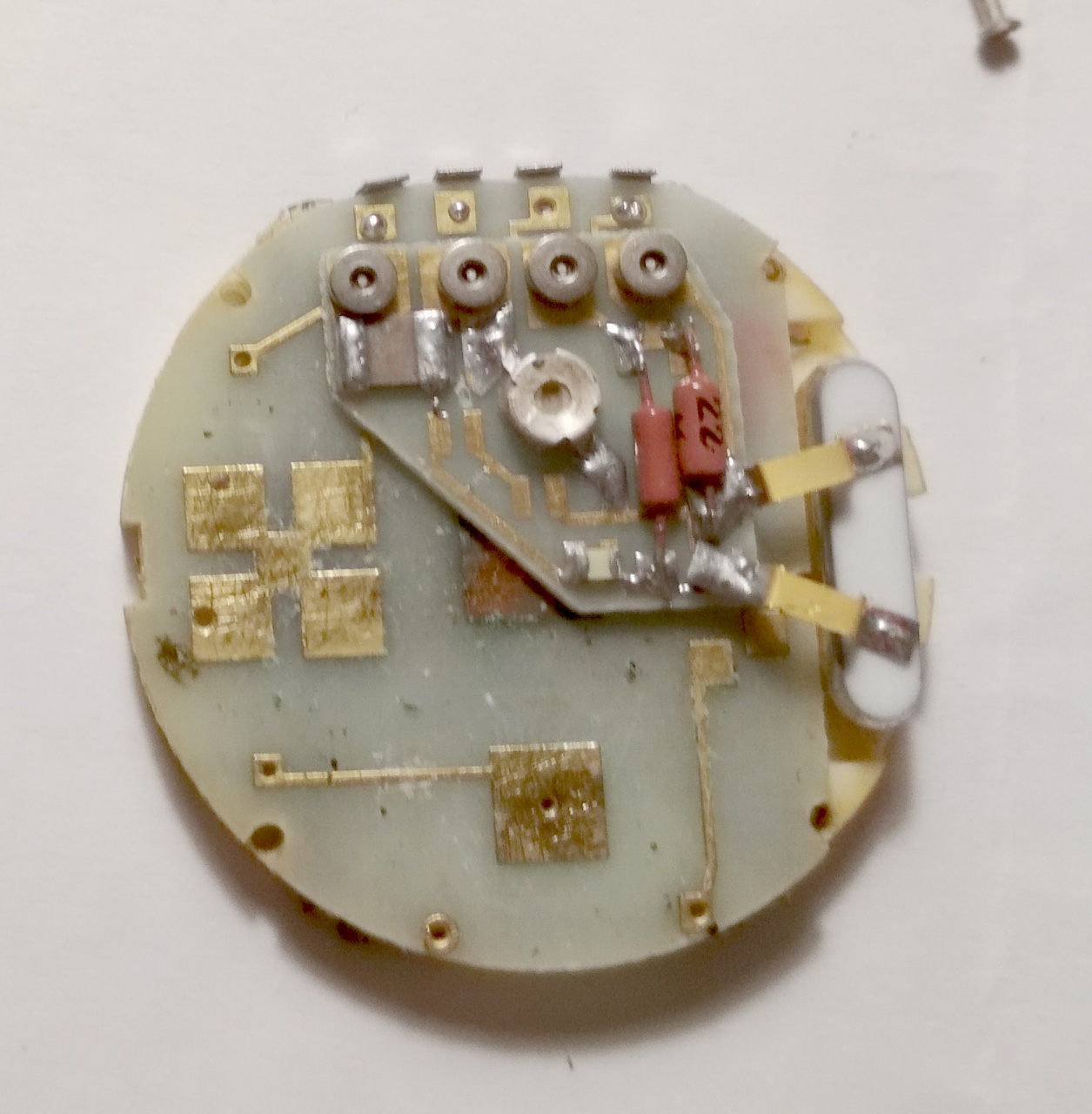

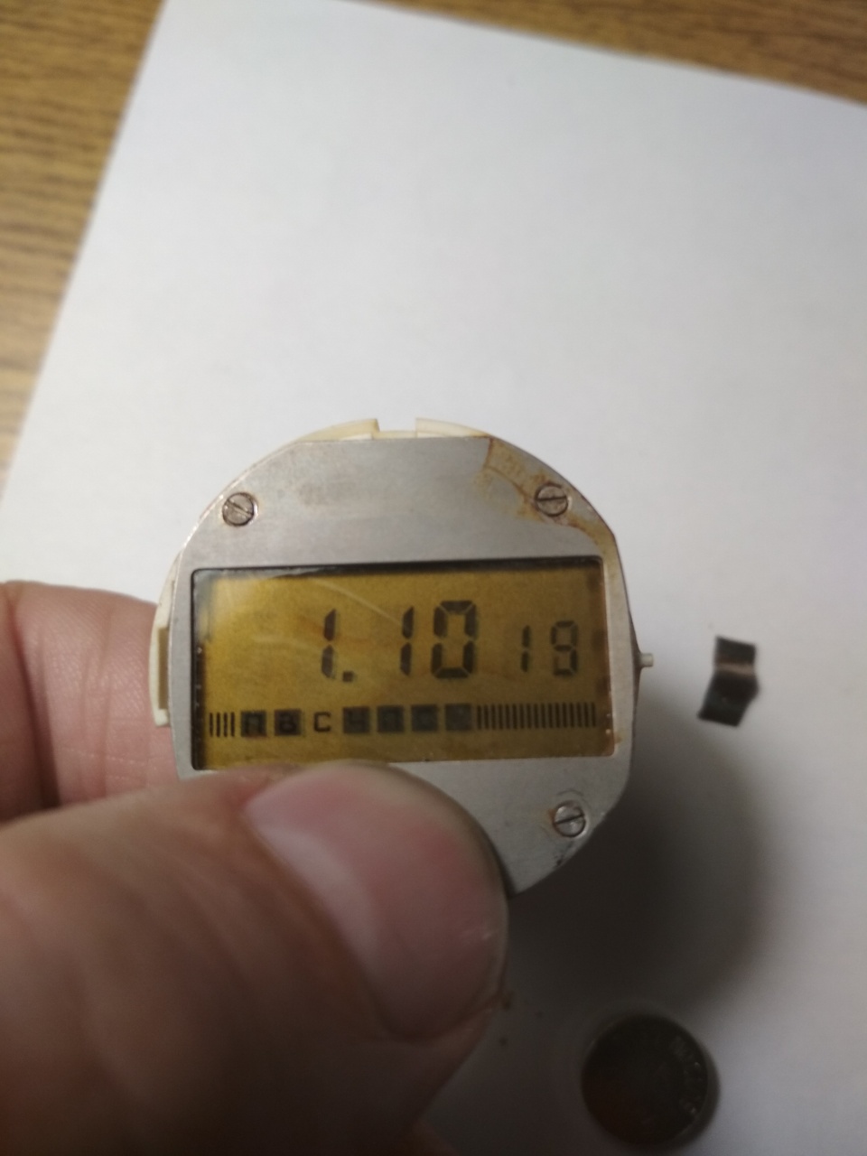

приобрел 202 электронику - сначала меня смутил ЖКИ были видны контакты на кнопки,но решил поставить батарейки - ЖКИ что-то начал показывать.решил разобрать модуль и мое удивление в модуль поставили ЦИЖ-6. поставил родное ЖКИ и часы ожили.кому интересно выкладываю фото платы и дисплея.

каждый с ума сходит по своему

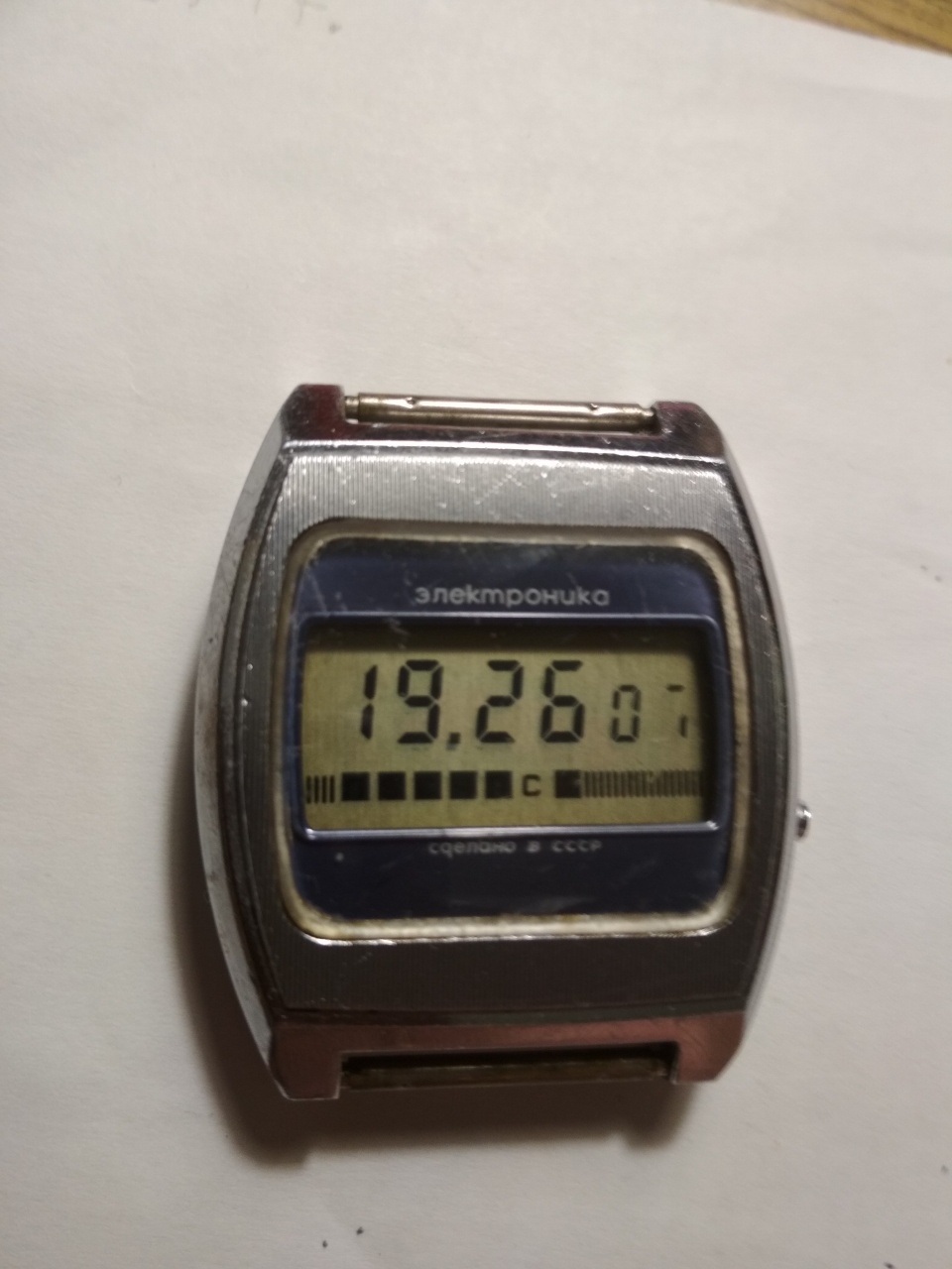

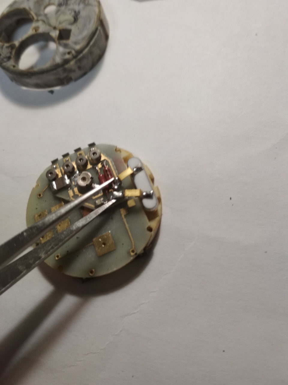

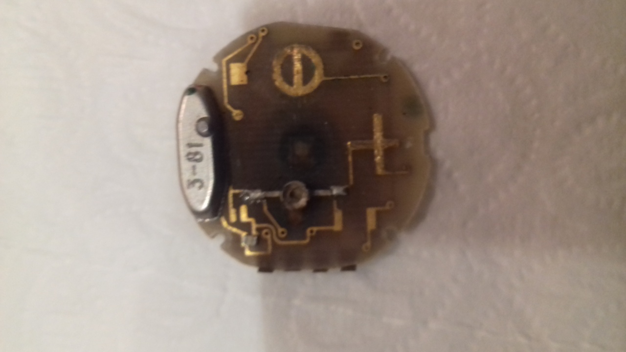

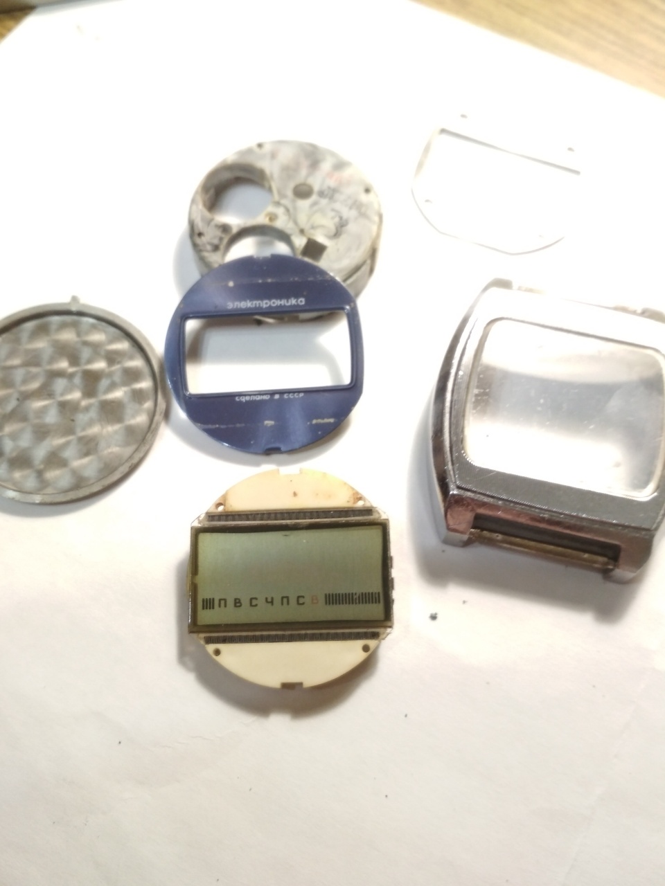

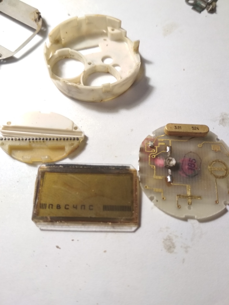

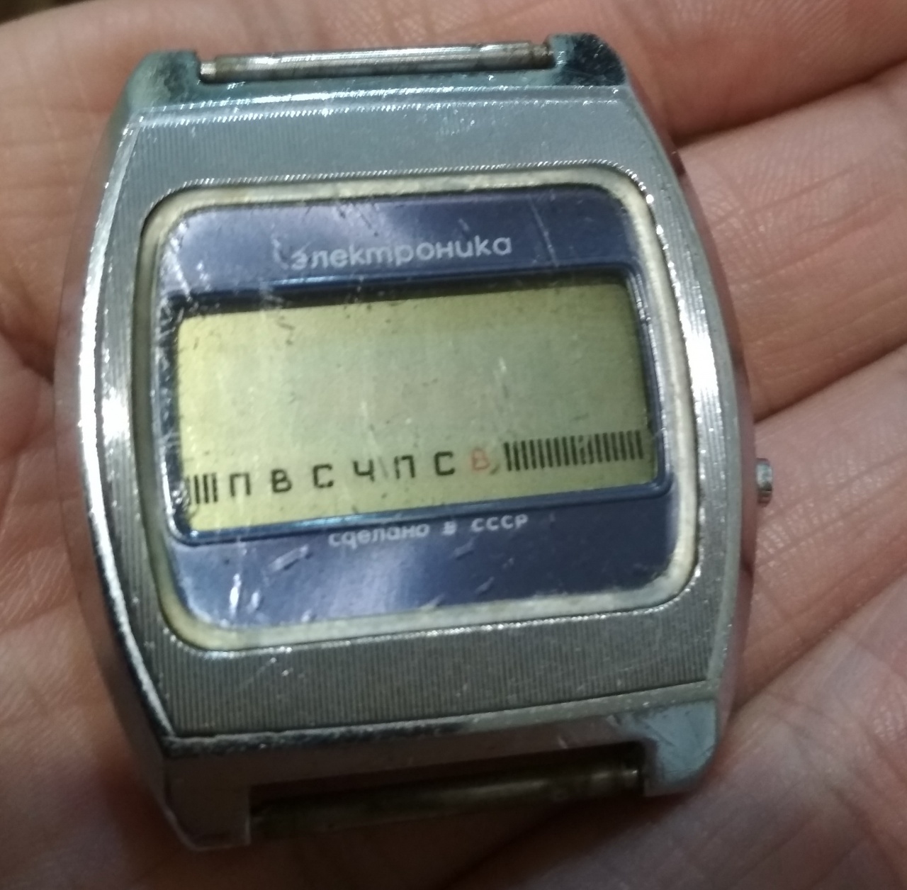

30.12 попалась мне еще одна электроника. Бывший владелец утверждал,что лежали ооочень долго. Крышку вскрыть не смог. В общем взял по внешнему виду. По прибытии попытался открутить крышку, но не тут-то было. Повозиться пришлось. Но всё же осилил.Уплотнительное кольцо в хлам. Батарейки старые. В часы вроде бы мало залезали. Подчищены контакты замыкающие батарейки. Разобрал, почистил, поставил новые батарейки. Опа. Завелись. Но при индикации все цифры начали мигать. Просто раз в сек. пропадают и появляются. Блин. И сегментов не хватает. Начал смотреть дальше. Оказалось нога у кварца оторвана от платы. Сразу и не приметил. Припаял. Мигание прекратилось. Плату почистил еще раз. Единственное - это не снимал резинки от экрана. Собрал. Часы идут, но сегмены все же не восстановились. Новых резинок нет. Погонял настройки. Еще при выставлении времени заметил, что не все черные окна появляются, когда дни недели гоняешь. Грешу на резинки. Идут нормально пока.

На батарейках надписи РЦ31 06.81 и 01.80

На этой версии такое бывает гораздо чаще из-за платы.
