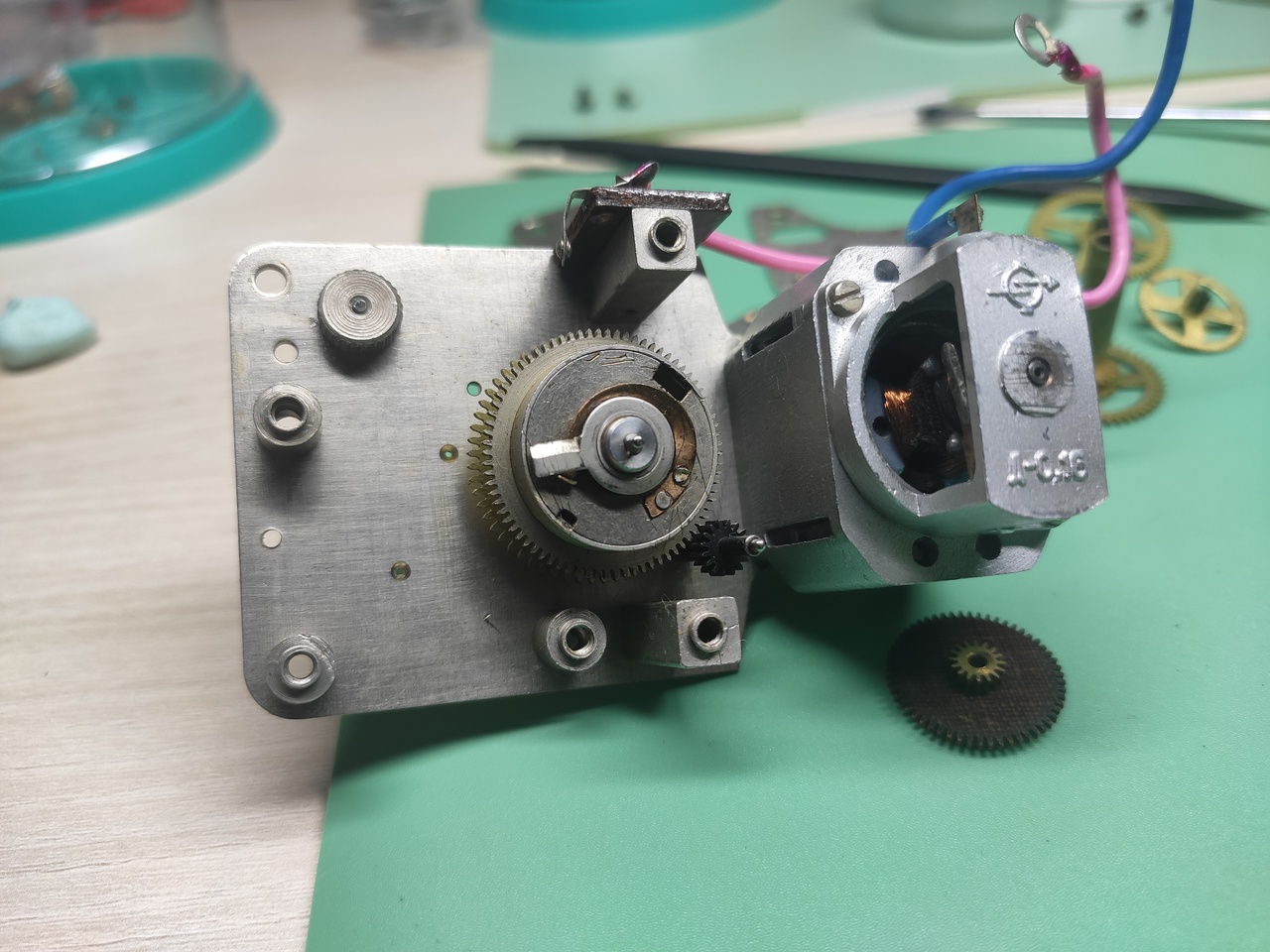

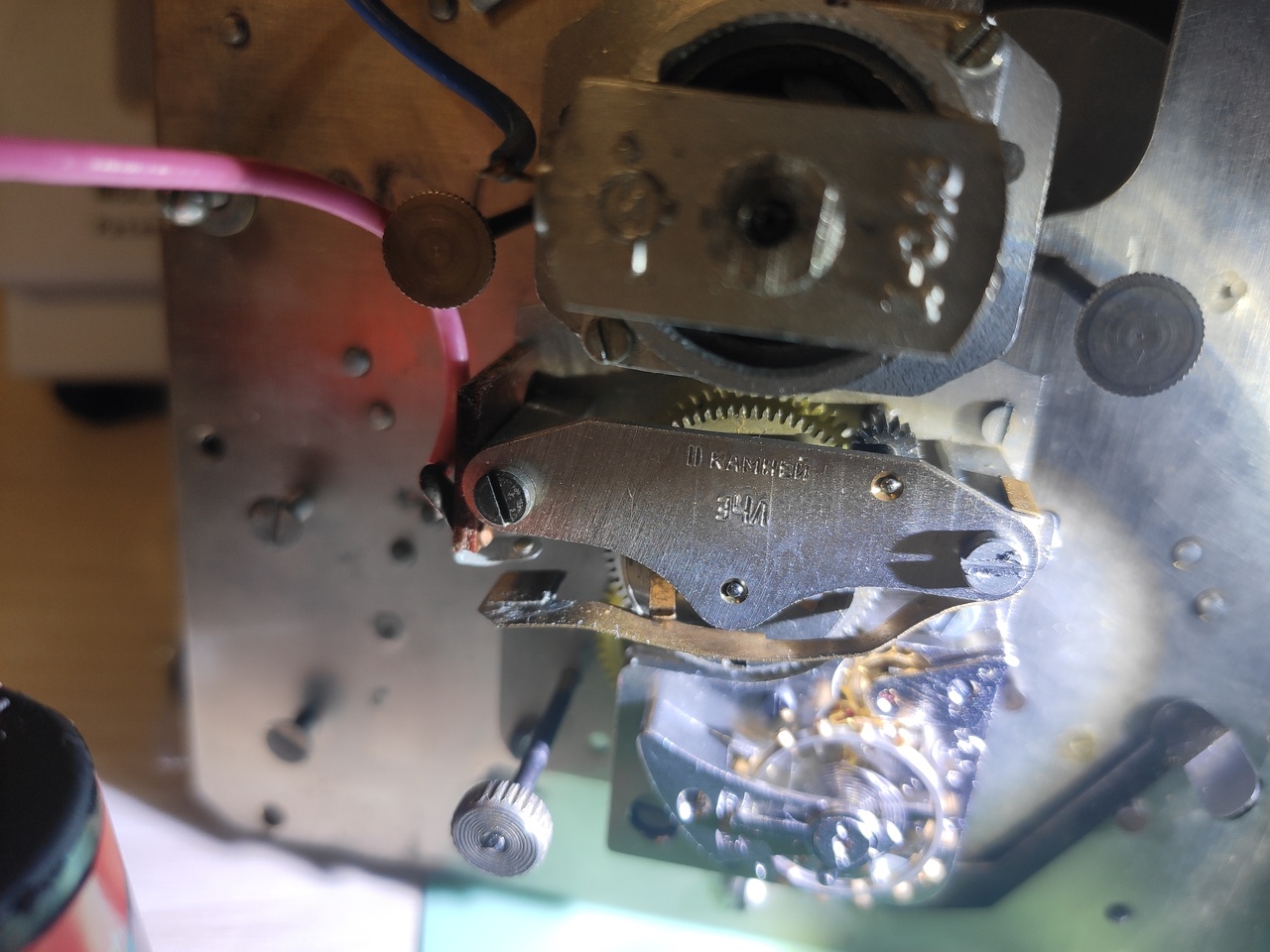

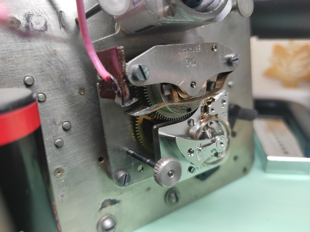

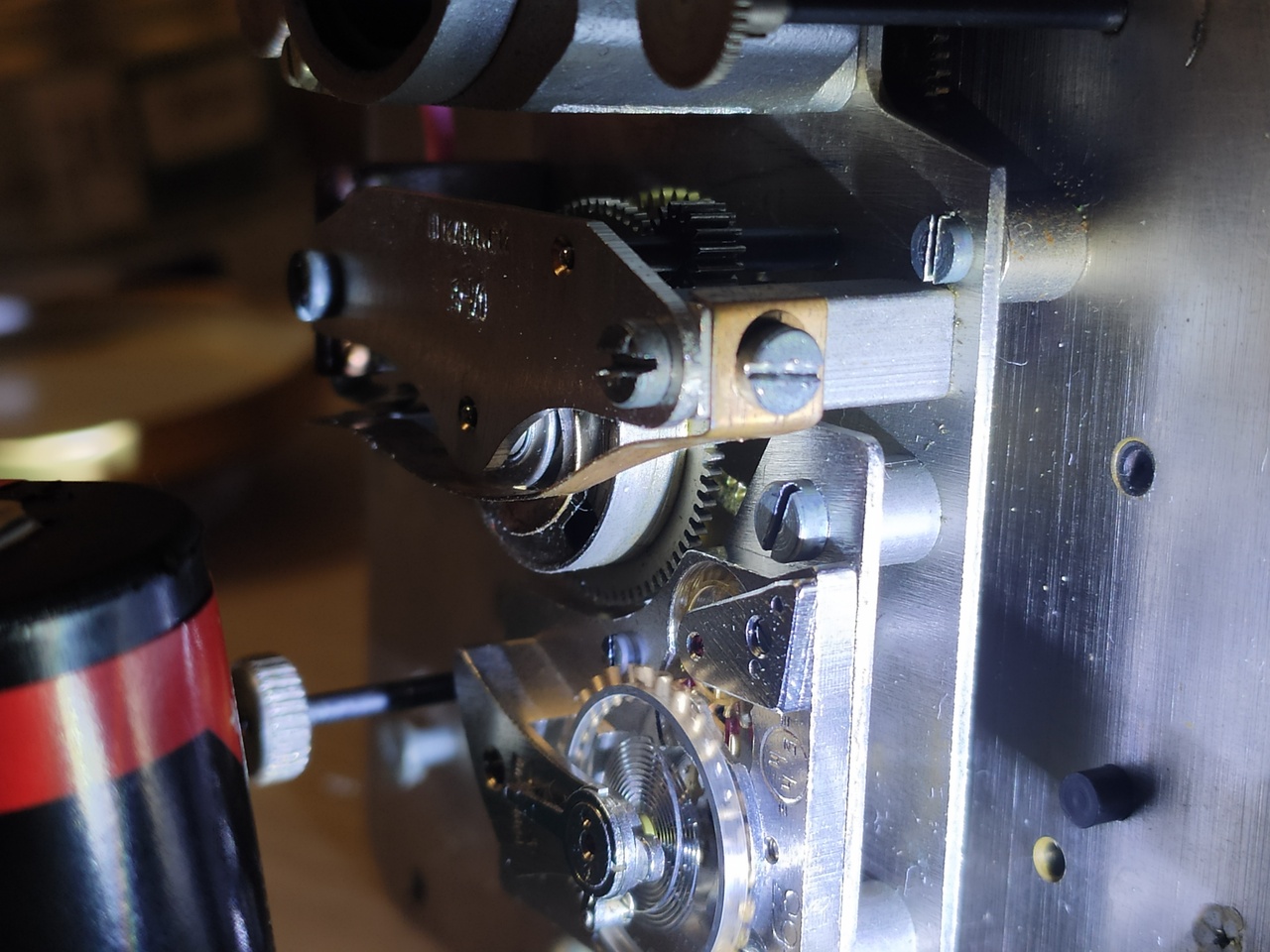

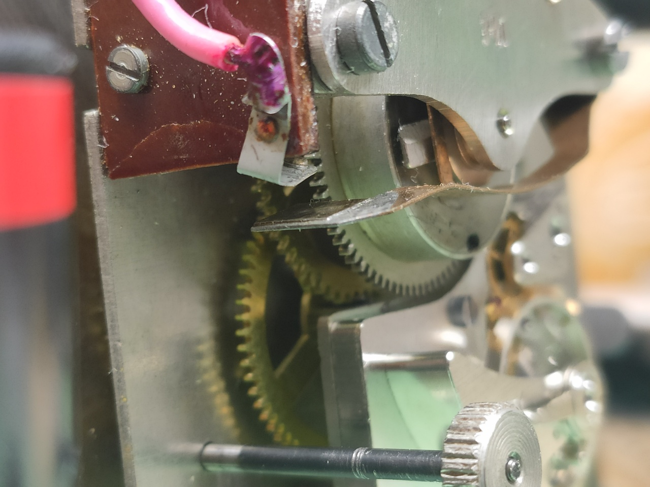

И снова я. В этот раз мне попал механизм первого поколения со старым типом барабана и прямой передачей. Сломанный баланс я заменил, а вот с барабаном не пойму ситуацию. Такое впечатление, что когда-то из-за перезавода сбилось взаимное положение пружинной накладки и толкателя. Если я правильно понимаю, толкатель должен быть НАД ПРУЖИНОЙ, а не под ней (фото ниже). В результате возле заклёпок как мне кажется пружина излишне поднялась. Правильно понимаю, что надо добиться, чтобы толкатель прошел над заклёпками и постепенно нажимал на пружину? Просто попробовать прижать пружину как можно ближе к крышке барабана?
И ещё. Барабан здесь осью напресмоваг на минутный триб? Не получилось снять его с оси, а излишнее усилие пока не решился прикладывать.

Поздравляю с прогрессирующей ЧБ!
Почитайте Елисеева - часть вопросов отпадёт. Когда подзавод только закончился - изогнутая бронзовая пружинка над прямым рычажком, как на двух последних фото. Когда подзавод скоро начнётся - наоборот, прямой рычажок сверху, он прижмиает эту пружинку к барабану. Там очень тщательно надо все осевые зазоры регулировать и ещё советую сразу снять фаску на мосту с внутренней стороны в месте, где проходит крючок бронзовой пружинки во время подзавода. Иначе велика вероятность, что он зацепится за мост и пружинка эта совсем сломается.
------- ДОБАВЛЕНО ЧЕРЕЗ 19 МИН --------
Сообщение от hook150 Посмотреть сообщение
и вот еще- представьте, что батарея села и часы из-за этого остановились. ситуация чуть выше описана. то есть пружина распустилась полностью.. (в этом легко убедиться, сняв крышку барабана).вы вставляете новую батарею и часы вполне себе идут безо всякого преднатяга. или вы предлагаете после каждого такого случая разбирать узел?
Так пружина и НЕ должна распуститься полностью, если отключили батарею и часы остановились. Рычажки упрутся и часы остановятся, а преднатяг в три оборота останется. Как у механизмов с "мальтийским крестом". Поэтому каждый раз разбирать ничего не надо.
