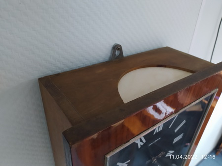

Кстати, однажды я видел, кмк, единственный правильно спроектированный корпус Янтаря. Конструкторы, сами того не понимая, сделали грамотно, т.е. из-за квадратного циферблата сделали сверху вынимающуюся вставку. Ну типа, размышляли они, с квадратным циферблатом теперь руку в угол не просунуть для перемещения рычага блокировки молотков. А по факту сделали очень полезную вещь для другой цели. Вставка вынимается без вынимания механизма, достаточно открыть дверцу, т.е. не нарушается положение молотков относительно гонгов. Если эту вставку вынуть, то можно прямо на собранных часах производить регулировку изгибания молотков и даже подкручивать шестигранные упоры. Кмк, это единственно правильный вариант. Т.к. все удобно и видно и механизм в сборе. Очень не хватает такого окошечка в остальных часах, приходится регулировать все вслепую или на удачу.

Вставку эту сделали чтобы выкачку регулировать: при таком большом циферблате иначе до скобы не добраться. А с маленьким цифером до молоточков и так можно дотянуться.
