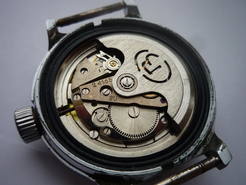

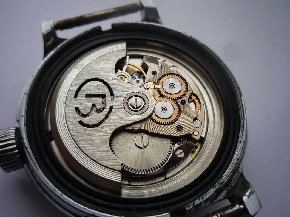

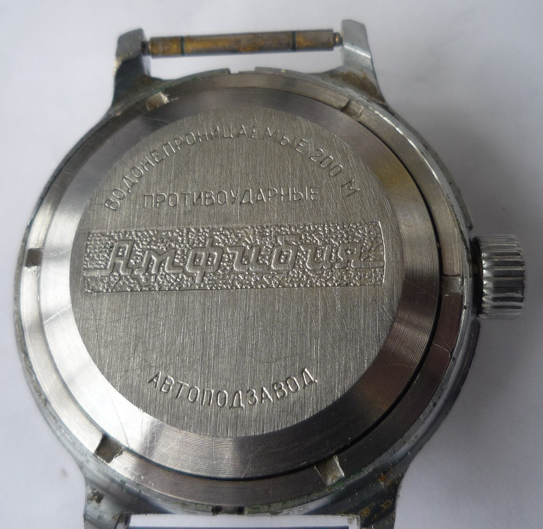

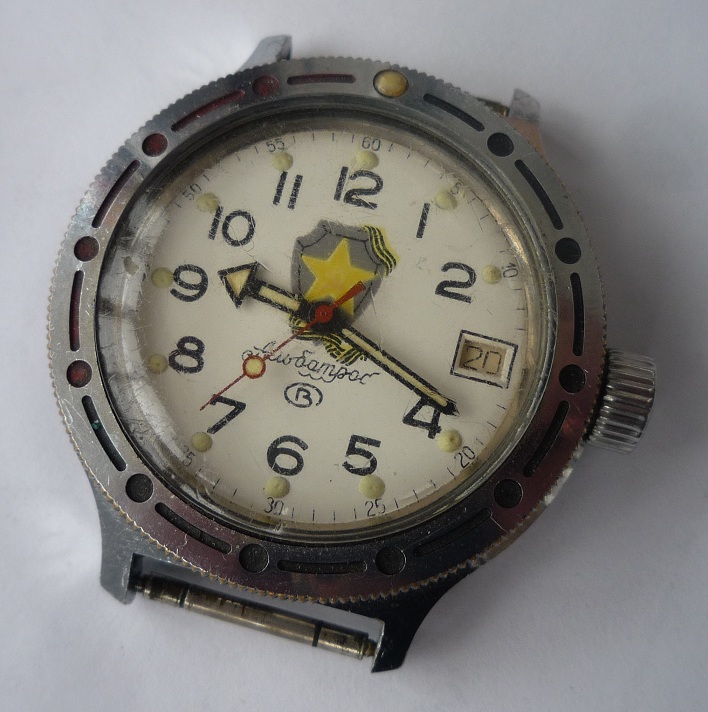

Сообщение от Vilos Посмотреть сообщение
А на моих, подшипник и винт сектора автоподзавода, значительно аккуратнее, чем на ваших часах.
А это смотря на каких моих
Недавно разжился вот таким Альбатросом - механизм еще SU , и ,что характерно, 2416Б

Сообщение от ctyzb Посмотреть сообщение
Интересно, куда они умудрились ещё 10 камней вставить, если внешне механизмы одинаковые? Или дурят народ, ставят старый советский 2416Б, а пишут 31 камень.
Надо будет разобрать, посмотреть.
Недавно разжился вот таким Альбатросом - цифер уже без СССР , а механизм еще SU
Если только на шестеренки автоподзавода

Сообщение от James Посмотреть сообщение
Думаю , Паша чего-то путает. Никогда не слышал про 2416В. Это латинское написание нашей Б. Раньше были 2416 и 2416А на 21 камне, с белыми реверсивными муфтами. Внутри муфт стальные шарики. ( надёжные кстати были). Потом пошёл 2416Б с желтыми реверсивными муфтами, внутри каждой вместо стальных находятся 5 рубиновых роликов. Вот откуда + 10 камней.
Во всех русскоязычных современных проспектах и инструкциях пишут 2416Б.
Вот теперь понятно, все чинно и благородно . А то сразу - китай
