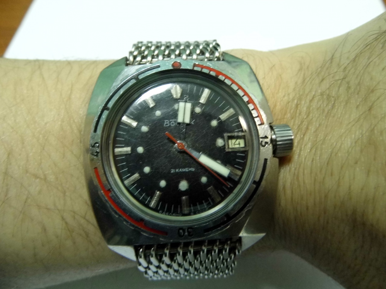

Сообщение от Rex555 Посмотреть сообщение
Спасибо, буду искать Ф стрелки - старые или новодел, как пойдет...
Тут еще такое дело - сейчас получил на почте эти часы... секундная стрелка дергается и болтается, заводной вал то заводит, то проскакивает - то ли вал износился, то ли механизм, это я думаю не проблема, если что заводной вал современный поставлю.
Циферблат паутинкой пошел наверное от времени?, ну это думаю менять не стоит - люм поменять и хватит....
Добрый день, часы таки забрал с ремонта. Люм я конечно намазал мягко говоря не очень, при удалении старого люма и пыли с осыпавшихся точек - вокруг точек местами пострадала краска... пришлось некоторые точки делать больше в диаметре ( особенно на 6 ).
В целом мне нравится. Единственное надо будет вернуть заводскую заводную головку.
И секундную стрелку.

Сообщение от somik7 Посмотреть сообщение
Секундная стрелка есть, только часовщик ставить ее не стал - говорит что то там не подходит...Эти то ставить не хотел, мол не заводские - с ними механизм останавливается, в итоге все же не с первого раза, но получилось. Так что пусть пока секундная красная будет пока все работает.

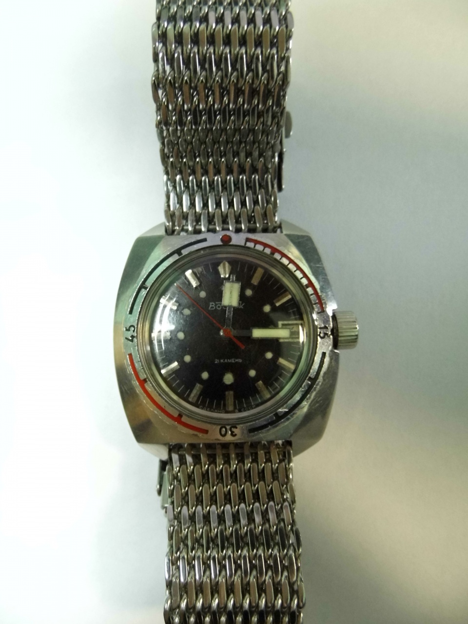

Почему не заводские? Ф-стрелки шли с министерками. Тем более, на 24 калибре, все стрелы взаимозаменяемые, не подходит одна, попробуйте другую.
Конкретно эти не заводские
Амфибийная секунда, все равно должна встать.
