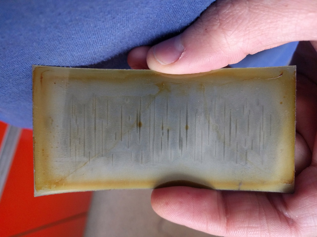

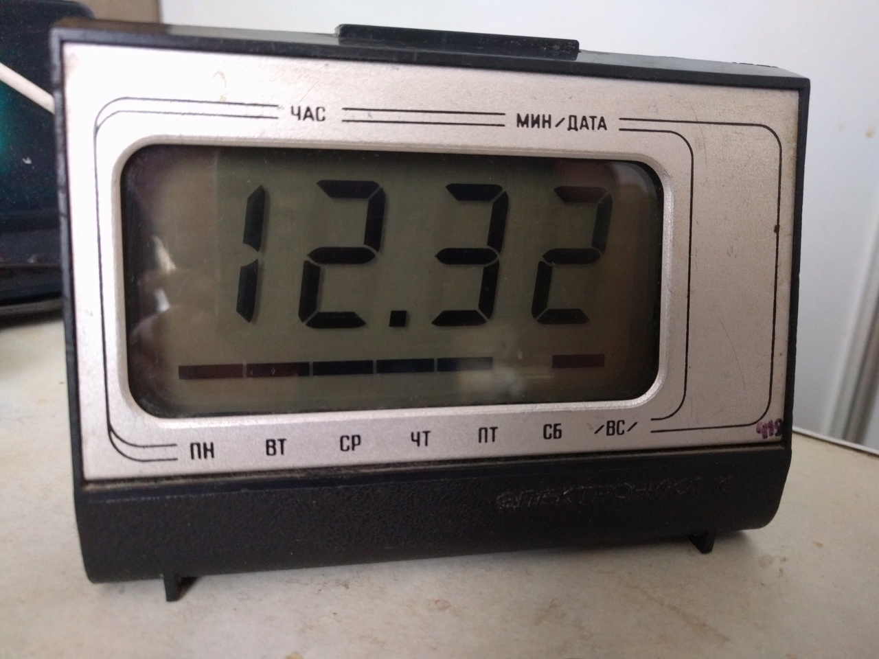

Поменял на своей Э-16 поляроиды на дисплее. Сложность была в том, что дисплей впаян в плату на самодельных ножках (сам паял два года назад) и его невозможно выпаять без повреждения. На втором фото старый поляроид со сгнившим клеем...
Зы, вопрос. Продаются ли поляроиды с нанесённым на них отражателем? Из-за отсутствия таковых приходится класть под прозрачный поляроид обычную ксероксную бумагу, экран при этом получается слишком тёмным.
Я бы попытался экспериментировать с фольгой от сигаретных пачек. Она матовая, и есть с разным тиснением, и разного оттенка (серебро/золото/цветная).
Я когда-то пробовал. Насобирал разных по газонам вдоль улиц.
Варианта, который мне бы понравился, я так и не подобрал.
Основная проблема - радужные разводы. Нужен не просто отражатель, а отражатель-рассеиватель, что-ли.
Может, если бы перед сигаретной фольгой какую-то полупрозрачную матовую плёнку...
