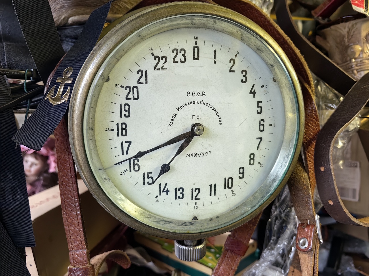

Блошиный рынок на Удельной, СПб.

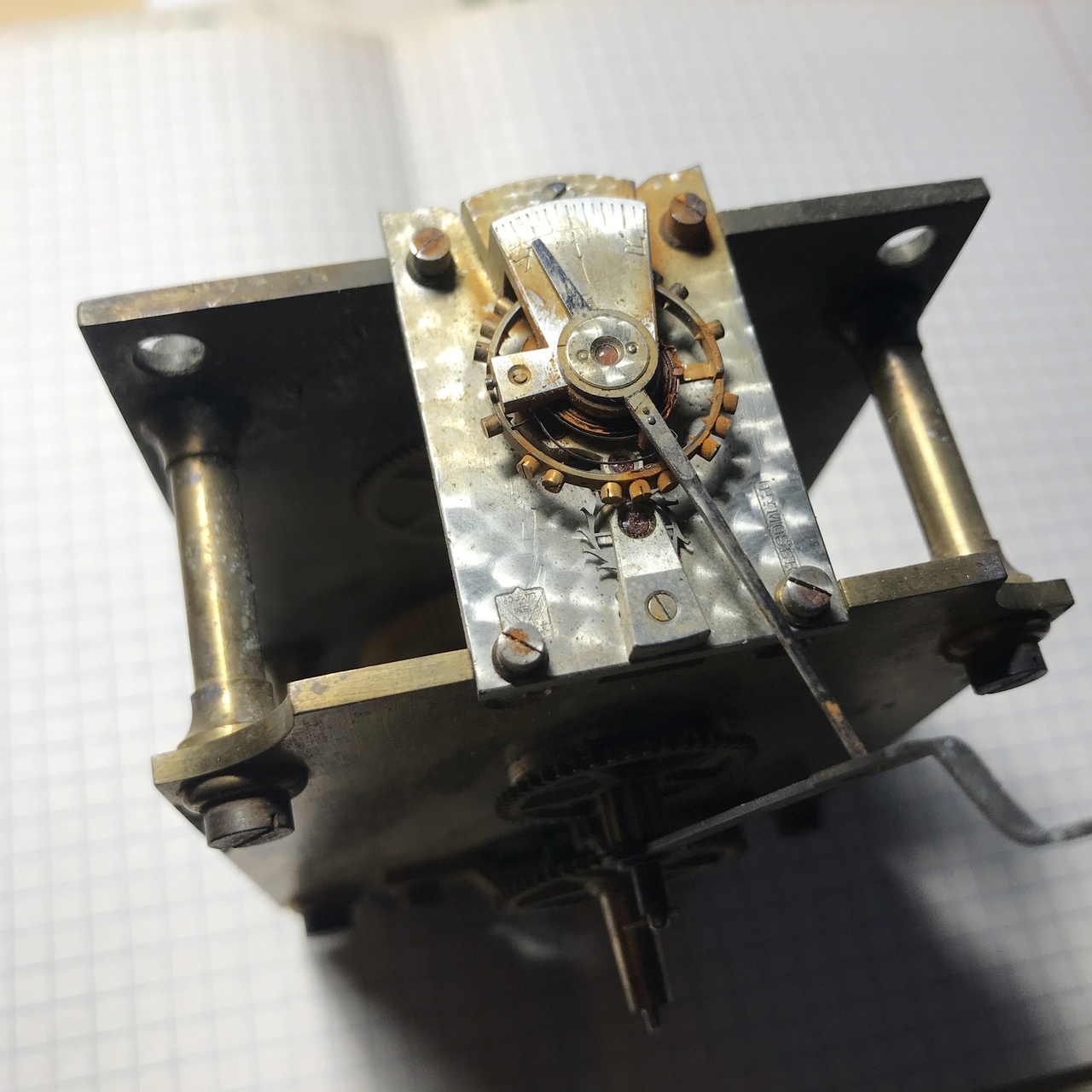

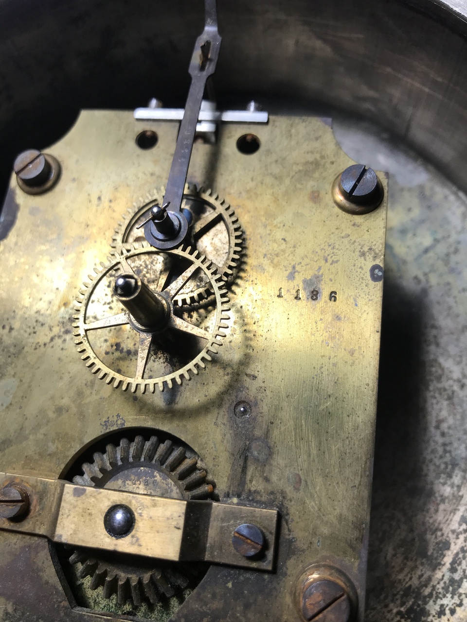

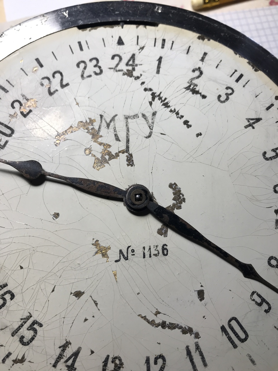

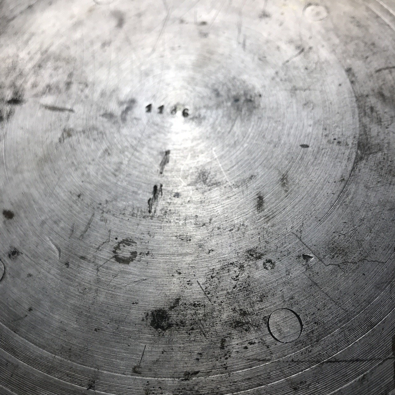

Как-то давно где-то выкладывали такие
ID:	3898009   Нажмите на изображение для увеличения
ID:	3898010   Нажмите на изображение для увеличения
ID:	3898011   Нажмите на изображение для увеличения

Какой интересный циферблат! Это ведь Мастерские Гидрографического Управления. Интересно это восстановленный в древние времена циферблат или так было изначально написаны цифры и МГУ?
