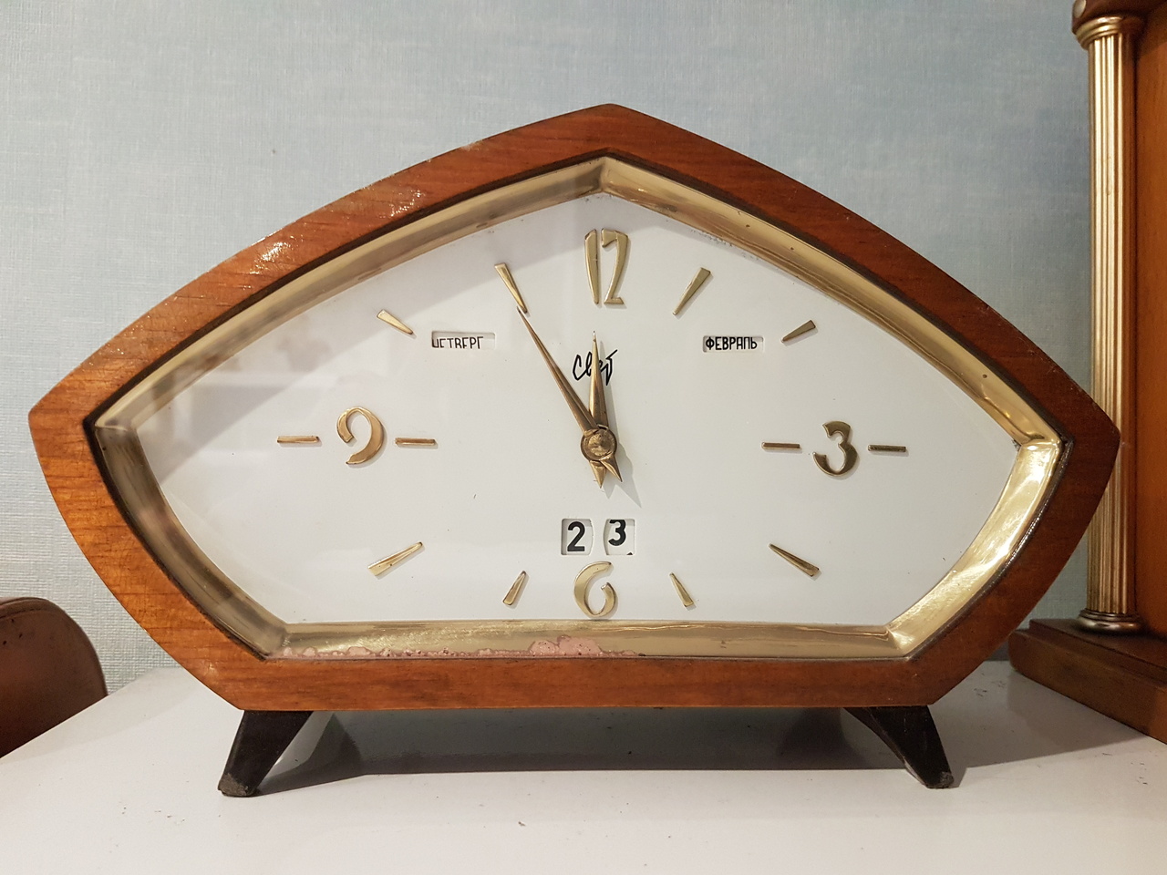

Старый 23.02.2023, 12:00
Sobesednik Sobesednik вне форума
Регистрация: 28.12.2018
Сообщений: 1,376
Сказал(а) спасибо: 4,476
Поблагодарили 4,176 раз(а) в 872 сообщениях
С праздником!!!
