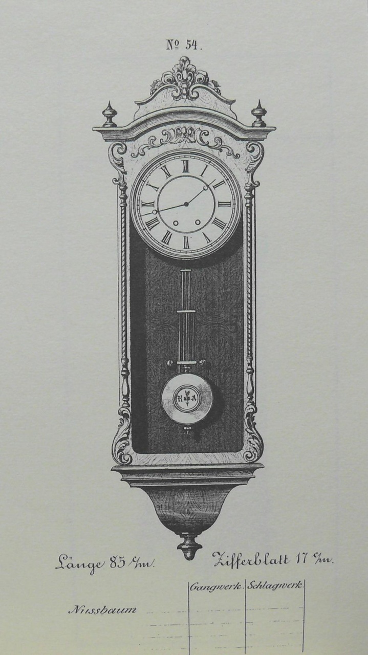

Люблю старые темы. В часовой группе "В контакте" 2 года назад обсуждались вот такие часы, тогда не обратила внимание, а сейчас нашла среди выставленных Сергеем (Odsnya) ранних Ленцев брата-близнеца этих часов. У обоих корпусов небольшой (но разный) некомплект.

Сообщение от TatynaS Посмотреть сообщение
Татьяна, спасибо!
Еще эти часы интересны и тем, что приближают нас к разгадке развития производственных мощностей Ленцкирха. Серийный номер соответствует 1866 году, и получается, что к этому году у Ленцкирха уже были в портфолио, как минимум, 54 модели корпусов стенных часов, производимых собственным корпусным цехом. Вот мои другие наблюдения (указаны максимальные номера моделей, встречающиеся в каждом году):
1863 - модель 35
1864 - модель 44
1865 - модель 54
1867 - модель 81
1868 (прейс-лист от января-месяца) - модель 87
1868 (прейс-лист регуляторов, вероятно, середина-конец года) - модель 94
1869 (прейс-лист от января-месяца) - модель 117
1870 (каталог) - номера моделей дошли до 138 и пошла отдельная нумерация с 300 (до 316)
1873 (каталог) - "300-я" нумерация дошла до 388
1885 (прайс-лист) - "300-я" нумерация дошла до 648
1889 (прайс-лист) - "300-я" нумерация дошла до 760
1893 (прайс-лист) - "300-я" нумерация дошла до 817
1903 (прайс-лист) - "300-я" нумерация дошла до 889
Далее модельный ряд полностью меняется и продолжать список не имеет смысла.
С уважением,
Олег
Музей "Русские часы"
https://vk.com/russianclocks

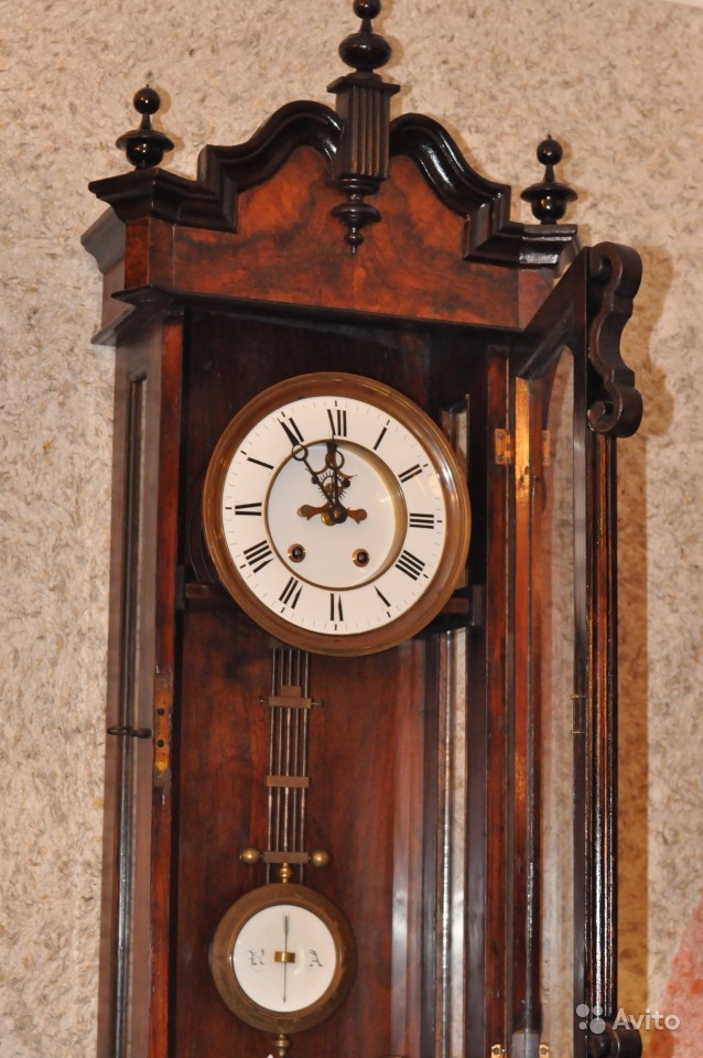

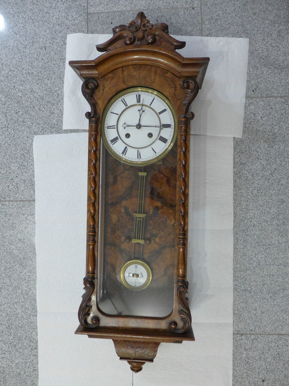

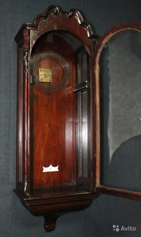

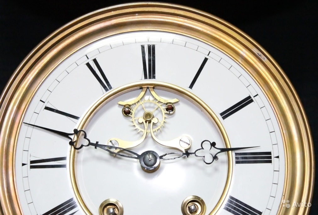

Вот ещё одни - на Авито 1224905687, там про них вот такая лирика: "Антикварные настенные английские часы начала 19 века. Их благородный вид сразу ассоциируется с настоящим английским кабинетом..."

привет! и цена ,я бы за такие деньги очень приличные часы с туманных мест , напольные прикупил!

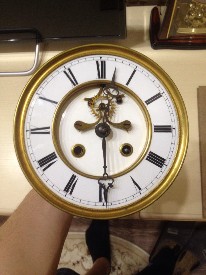

Доброе утро всем. Господа знатоки, можно ли отнести данные стрелки к Ленцкирх ? Стояли на механизме как родные, в каталогах похожие есть, но уверенности нет.

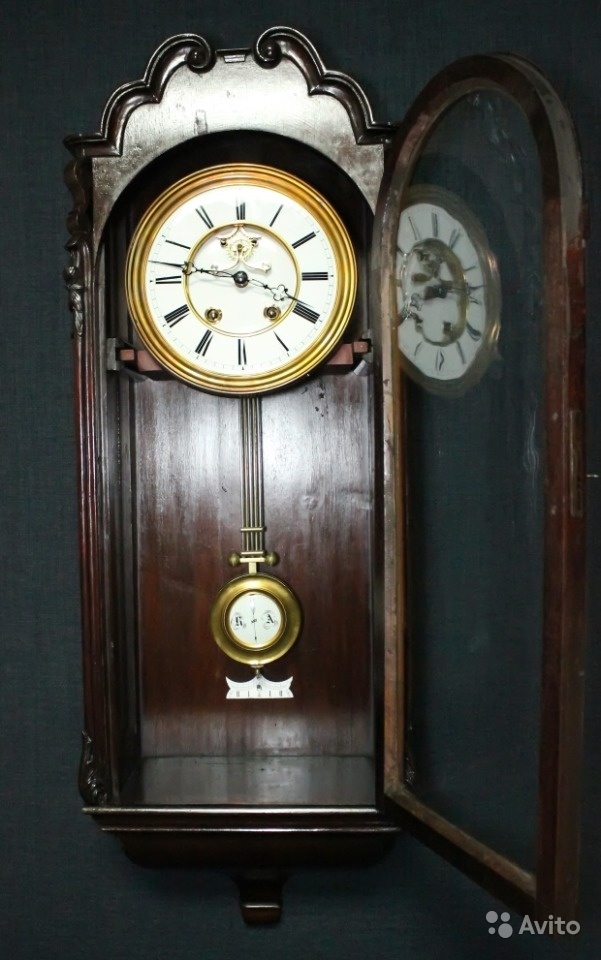

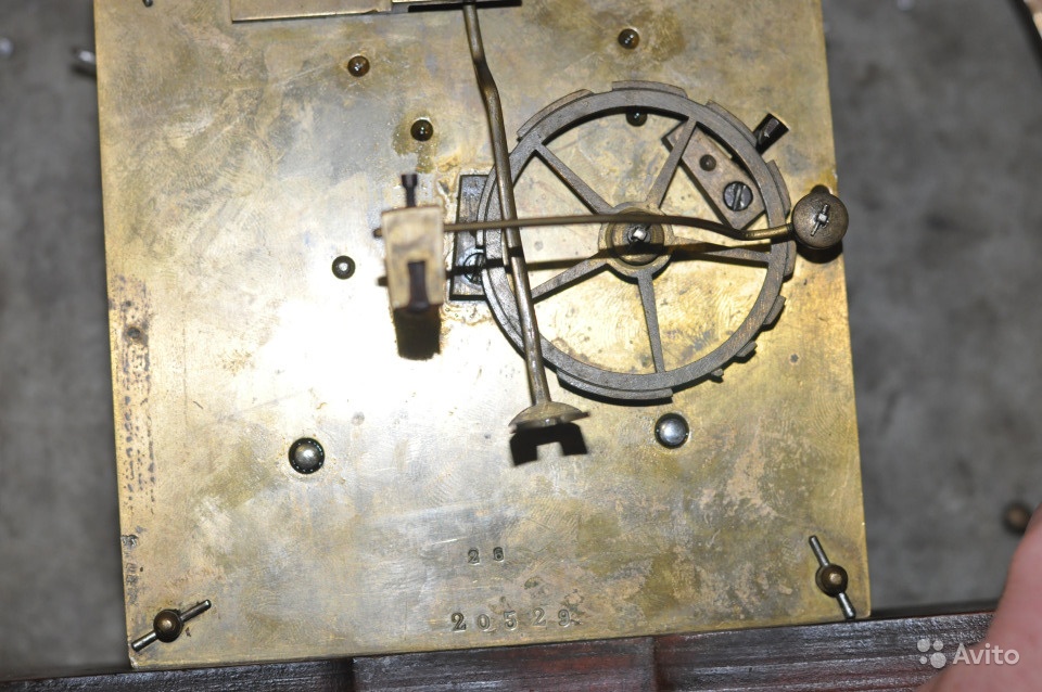

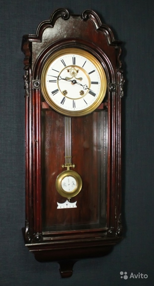

Снова Авито. 1568520315. Цитата: "... Часы купеческие до 1880 года"
ID:	2106196   Нажмите на изображение для увеличения

Сообщение от mikh52 Посмотреть сообщение
Можно.
Подобные стрелки у Лензкирха встречались.

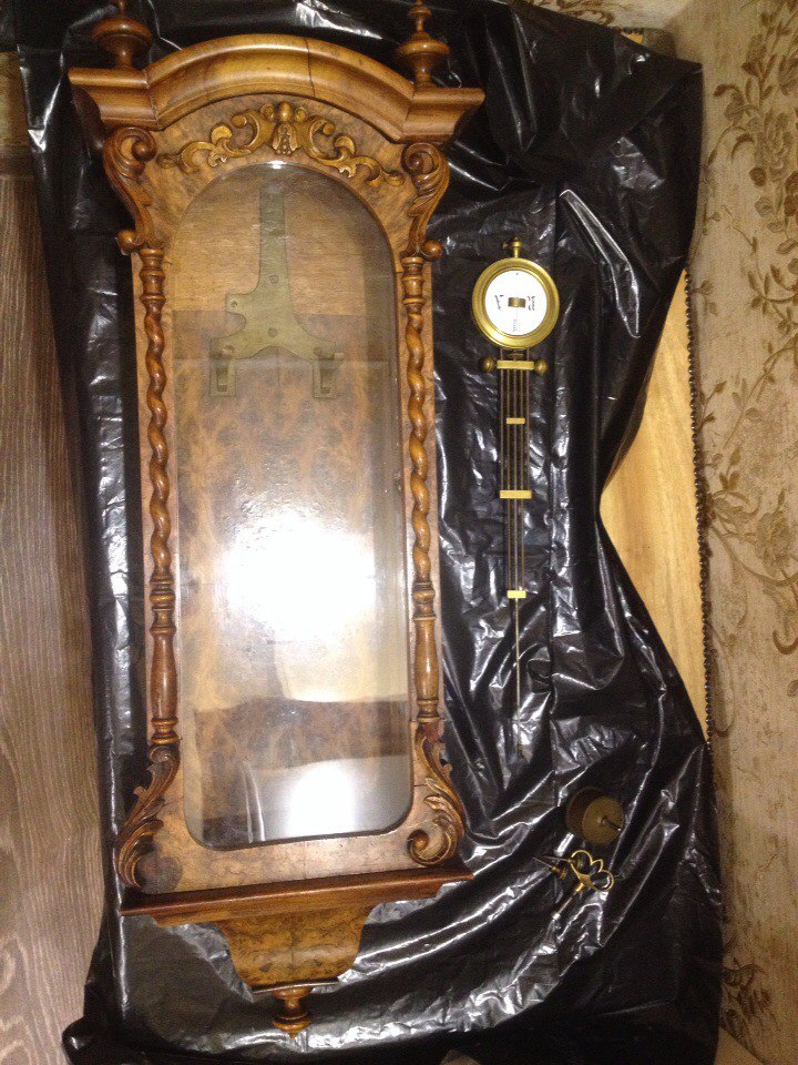

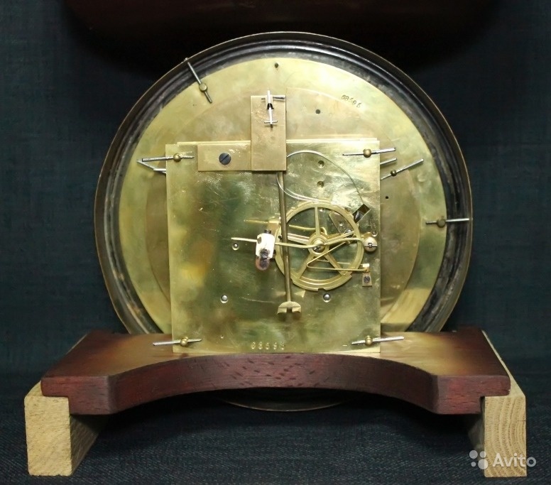

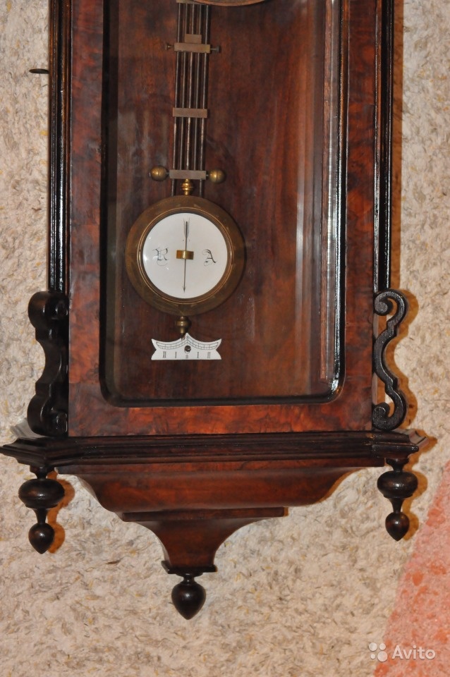

У этого же продавца на Авито 1203213725, к сожалению нет фото механизма. Цитата: "Ленских.1840 год.Один из первых..."
ID:	2106208   Нажмите на изображение для увеличения
ID:	2106209   Нажмите на изображение для увеличения
