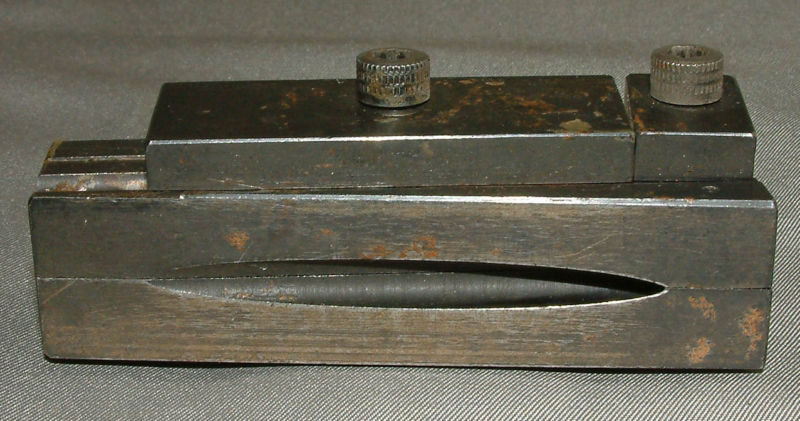

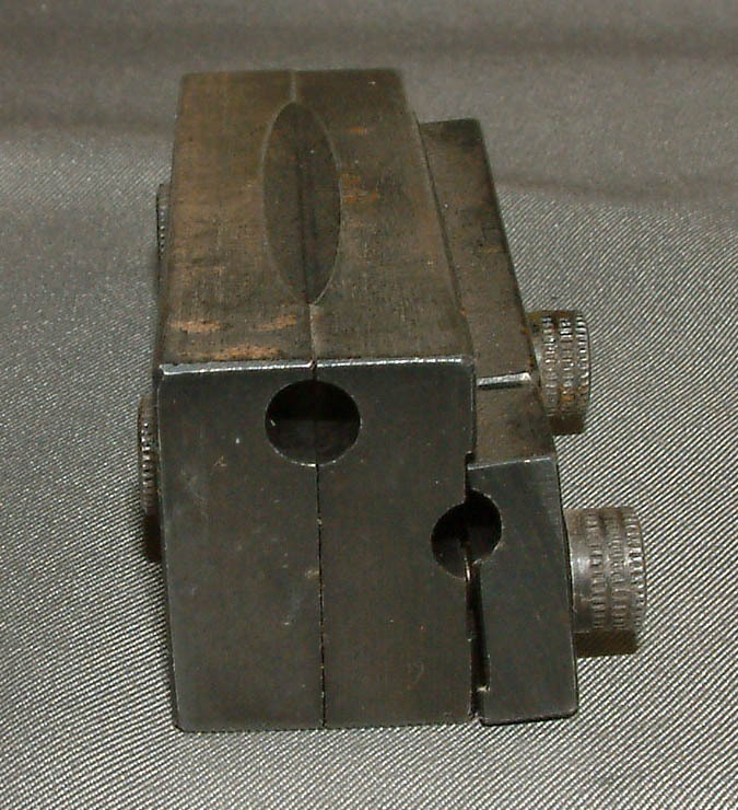

Добрый вечер!
Да, кожаный ремень можно клеить, для этого нужно будет подготовить ремень прежде чем клеить. На картинках показано как это нужно сделать чтобы клееная поверхность была большая и соединение надежным.
Что касается Polycord ремня посмотрите видео клип нажмите здесь.
С уважением, Душан

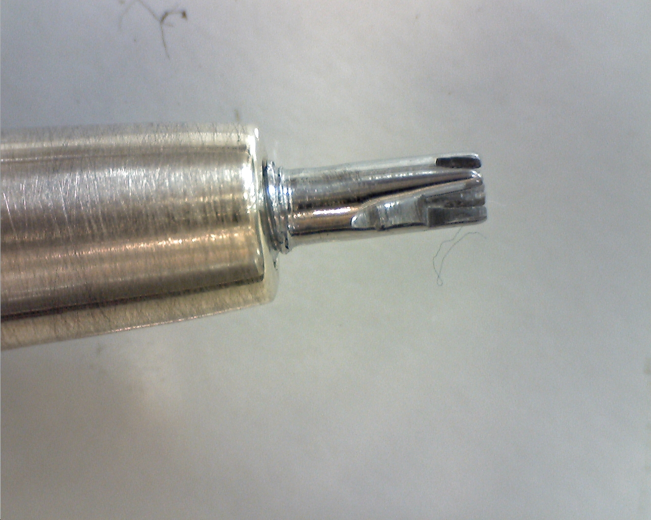

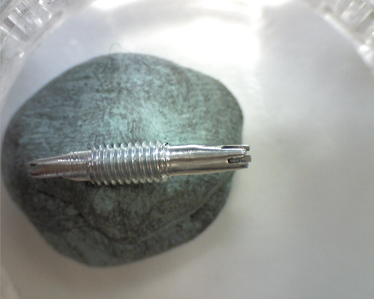

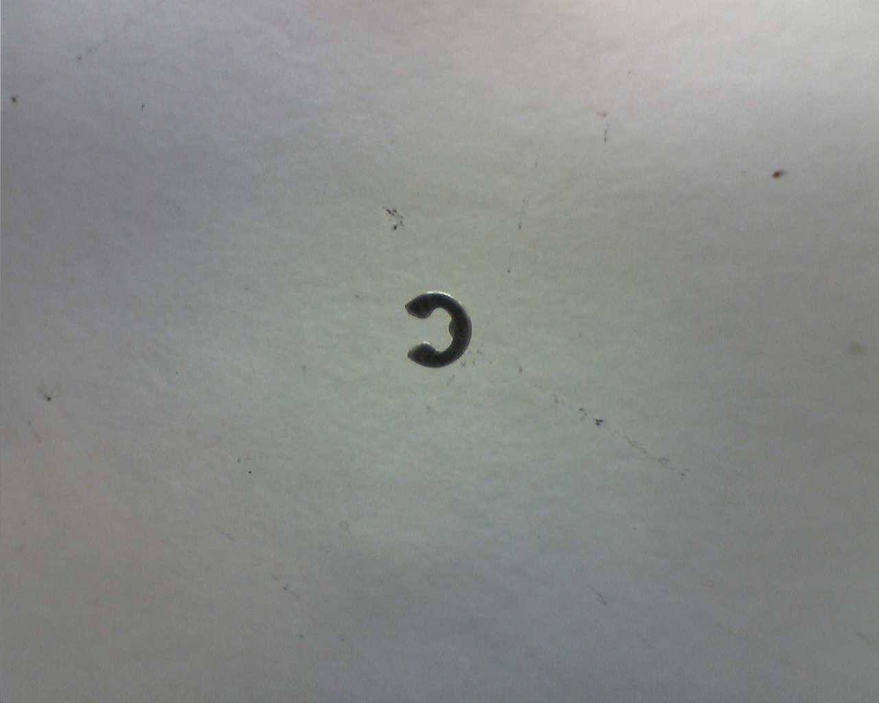

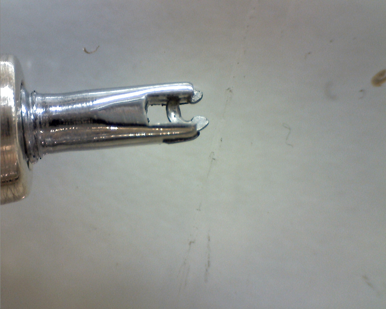

Давно хотел сделать приспособу для снятия и установки стопоров на кнопки.
ID:	2076575   Нажмите на изображение для увеличения

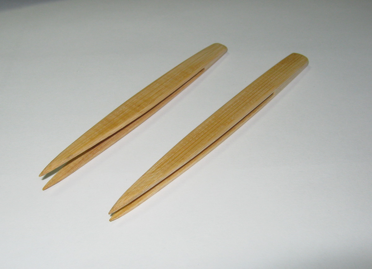

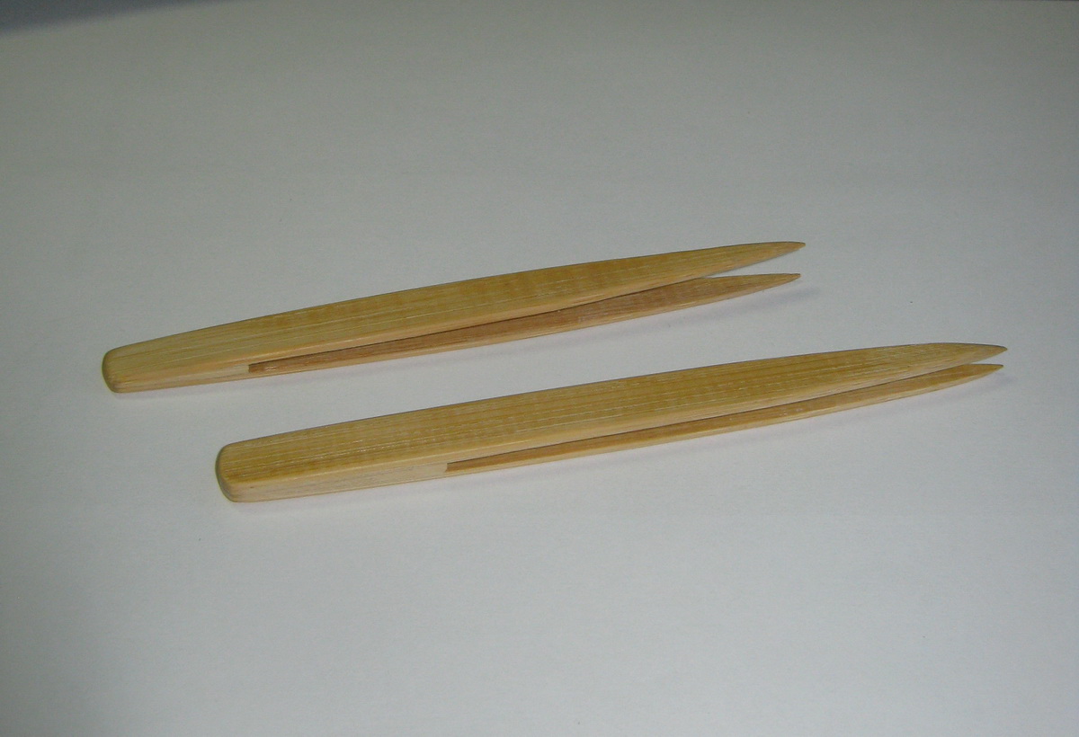

ID:	2090116Попали мне в руки куча планок от Японского веера бамбуковые,дерево обработано чем-то пластично и не расслаивается,сделал пару пинцетов.Получились легчайшие и цепкие .

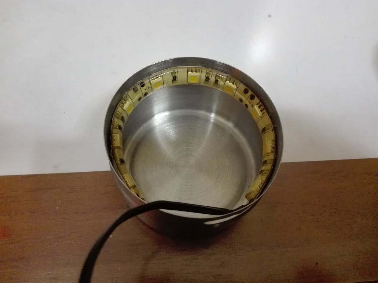

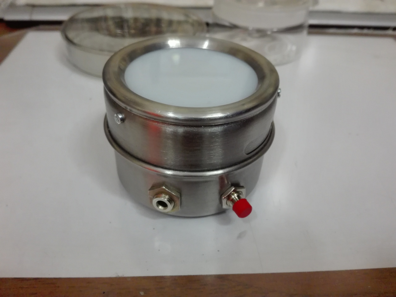

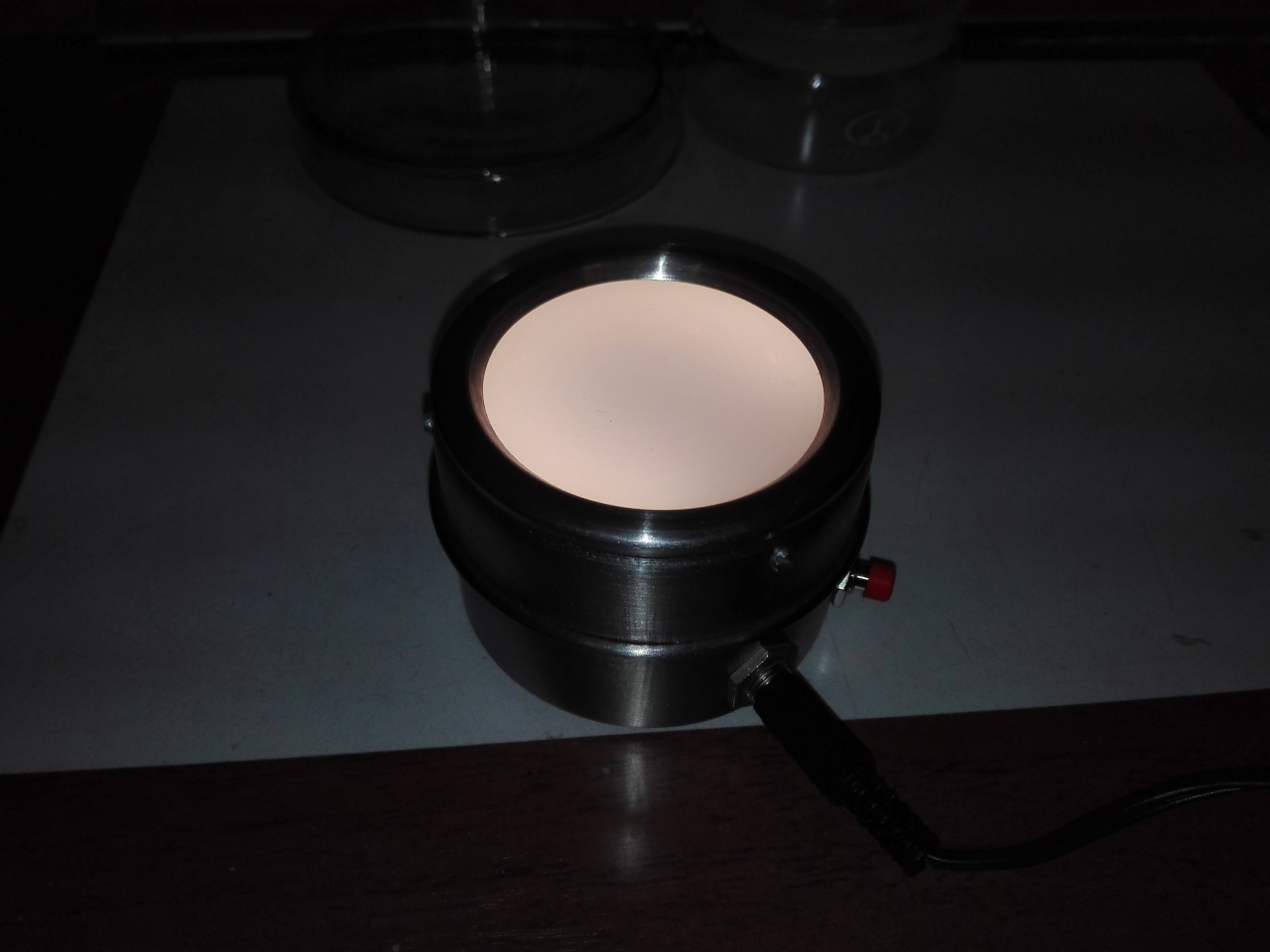

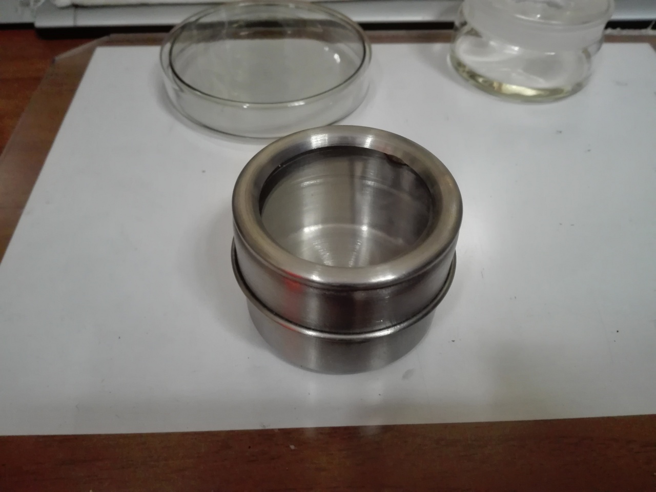

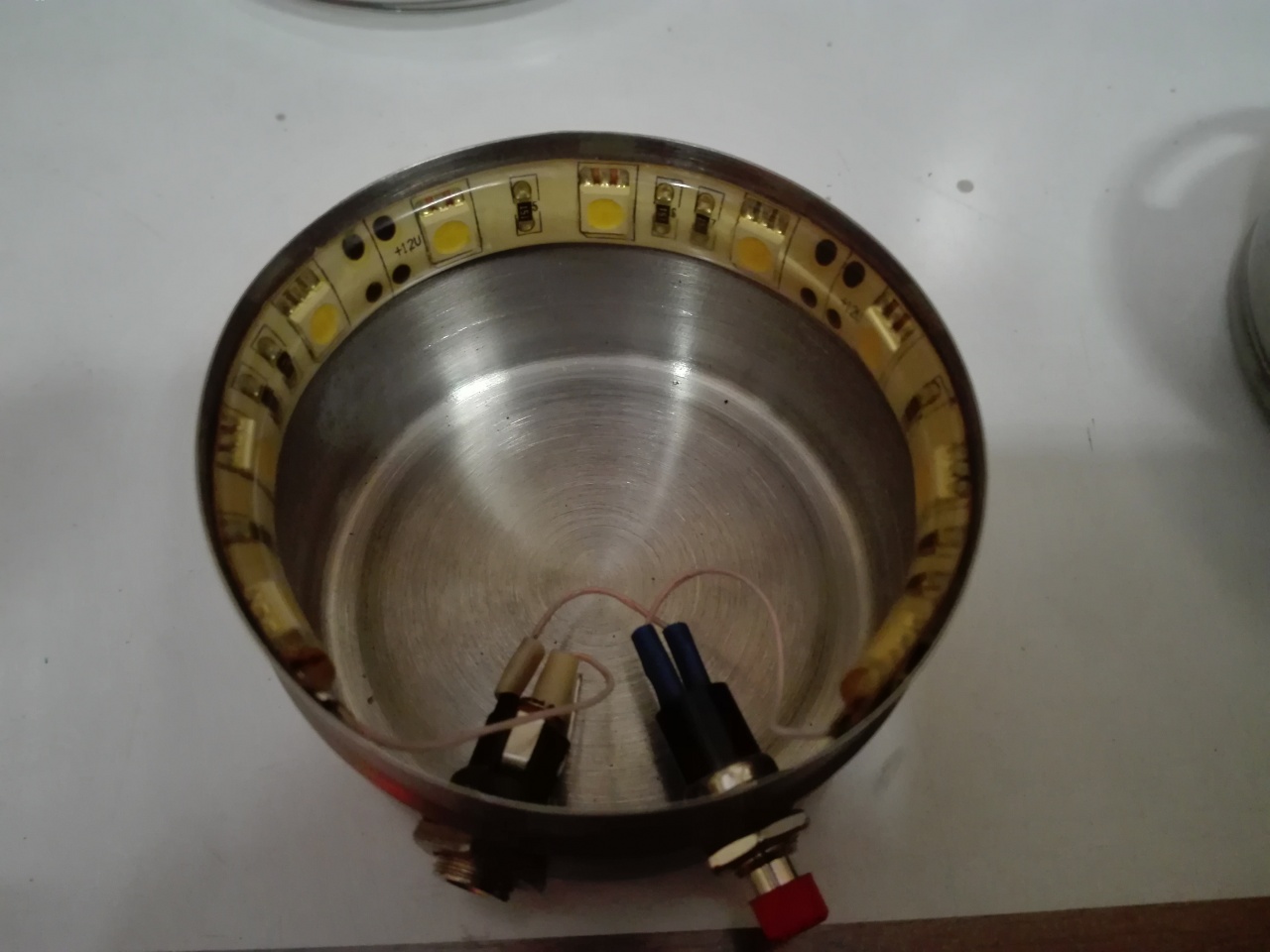

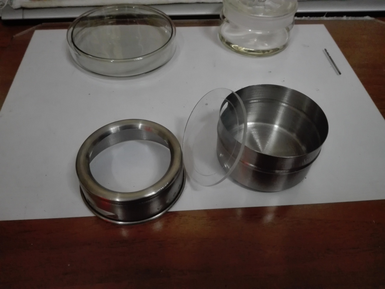

Добрый день всем!
Увидев недавно в магазине баночку для специй,с прозрачным стеклом в верхней крышке,в голове сразу родилась мысль сделать из неё площадку для правки волоска баланса.
В тот же день прозрачное стекло было заменено на матовое,далее вставлено гнездо питания,с кнопочным выключателем и в корпус изнутри приклеена секция светодиодной ленты на двухстороннем скотче.
Получилась очень удобная площадка с подсветкой снизу.Рад,если кому то это пригодится.
С уважением,Виталий.

Для работы с волоском нужно устойчивое приспособление, потому что работаешь обеими руками и нет возможности эту пластину придерживать. Для изготовления можно применить не дорогостоящую ленту из светодиодов, а обычную лампу накаливания. Как это было сделано мною сказано в ответе №115 и фотографии показаны в №172. Советую посмотреть.

Сообщение от Kuznec Посмотреть сообщение
Ну не знаю,кому как.Лично мной никаких неудобств не выявлено.Площадка большая,корпус устойчивый.Хотя,как говорится,каждому своё...
По поводу лампочки и светодиодов.
Какая разница,что ставить?Там более,если лента у меня имеется в наличии.

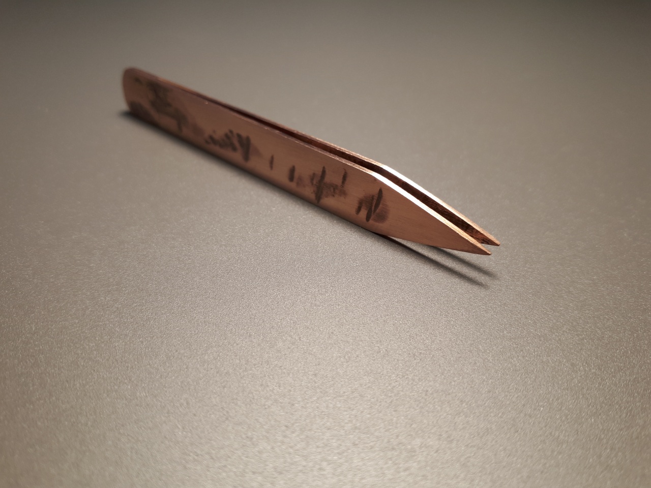

Пинцет медный изготовлен из медной трубки расклепаной в полоску, а потом соединенными четырьмя медными заклепками. Материал мягкий но спокойно дает работать с мостами винтами небоясь поцарапать детали часов.
