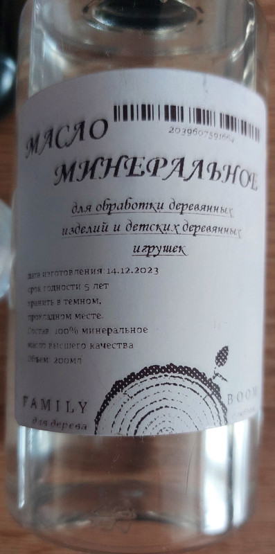

Добрый день, подойдет ли Минеральное масло для дерева, для передней бабки станка? По консистенции похоже на масло для швейных машин.
  #4315
Старый 06.04.2025, 13:18
Buba B21 Buba B21 вне форума
Регистрация: 27.02.2011
Сообщений: 493
Сказал(а) спасибо: 20
Поблагодарили 273 раз(а) в 191 сообщениях
Это масло не для смазки а для пропитки древесины, вместо лака.
