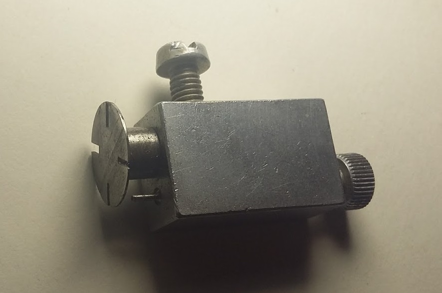

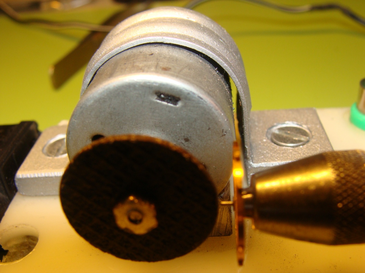

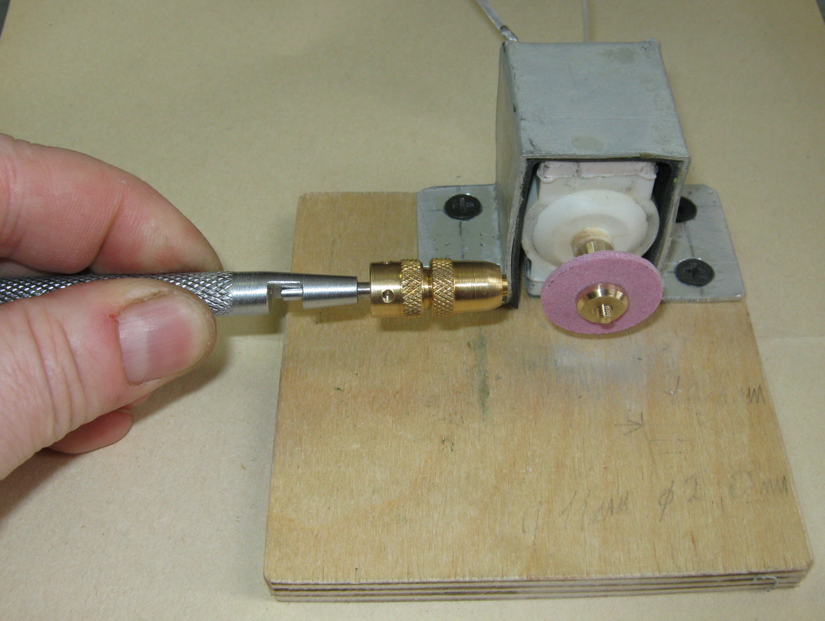

Сообщение от Odissey Посмотреть сообщение
Очередная попытка купить Platax не удалась! Лот "ушёл" за £280!

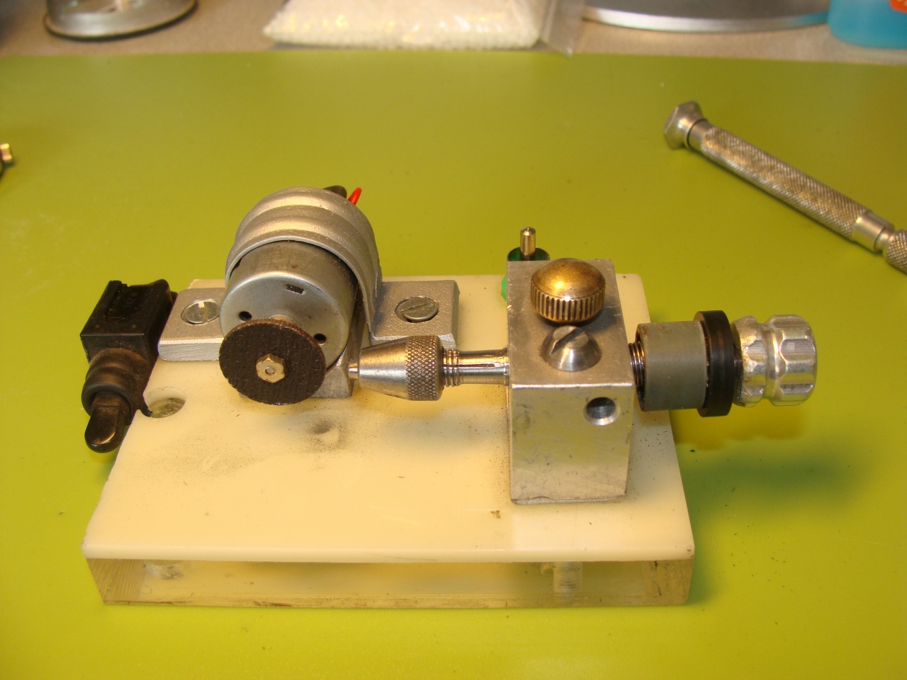

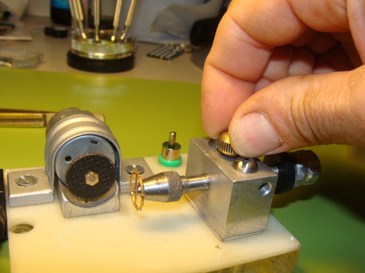

Вот чуть доработал свой станочек. Хоть и пользуюсь не часто.
Практически слабых мест не осталось
Ранее трубочка ,ограничивающая подачу,отсутствовала. Роль ограничителя выполняла сама пружина.
Всё смонтировано на бруске из плексигласа.В общем на фото всё видно.Добавлю только ,что винт в центре блокирует цангу,что удобно при установке баланса на место. Диск дремелевский требует особой осторожности(очень хрупок).Поэтому применён диск армированный,практически вечный.Вырезан из отрезного диска 1мм.от болгарки(кажется так называется)Angle grinder И доведён, уже на месте, до полного отсутствия радиального биения.
Вложение 1365994
Вложение 1365995
Вложение 1365996
Привет!
Возможно Вам это поможет.
Где то в этой теме есть еще одна машинка.

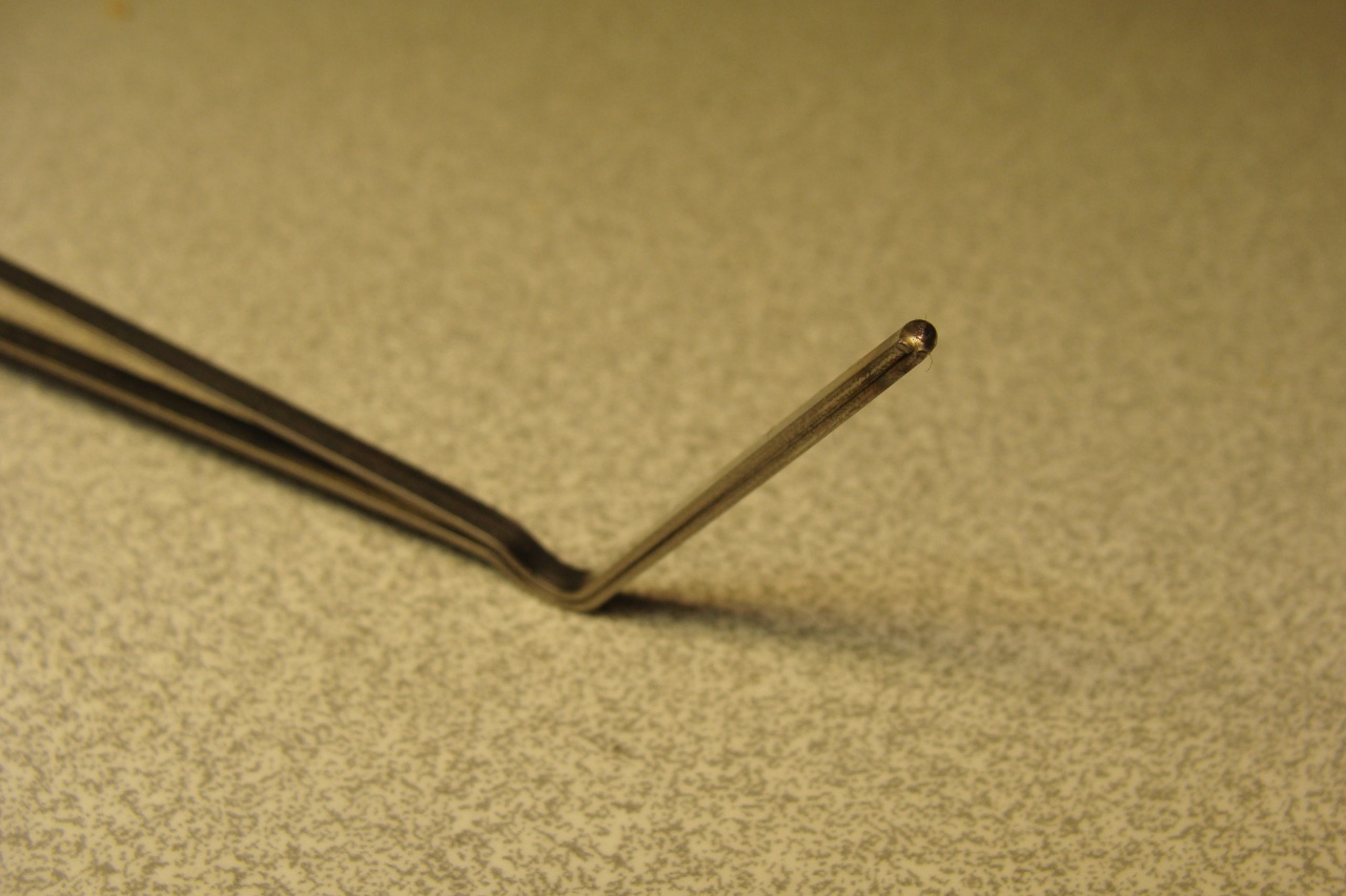

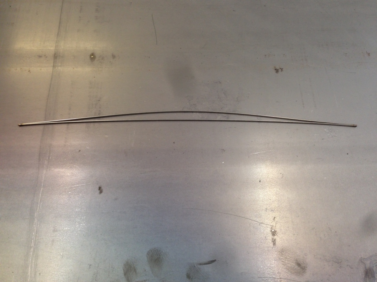

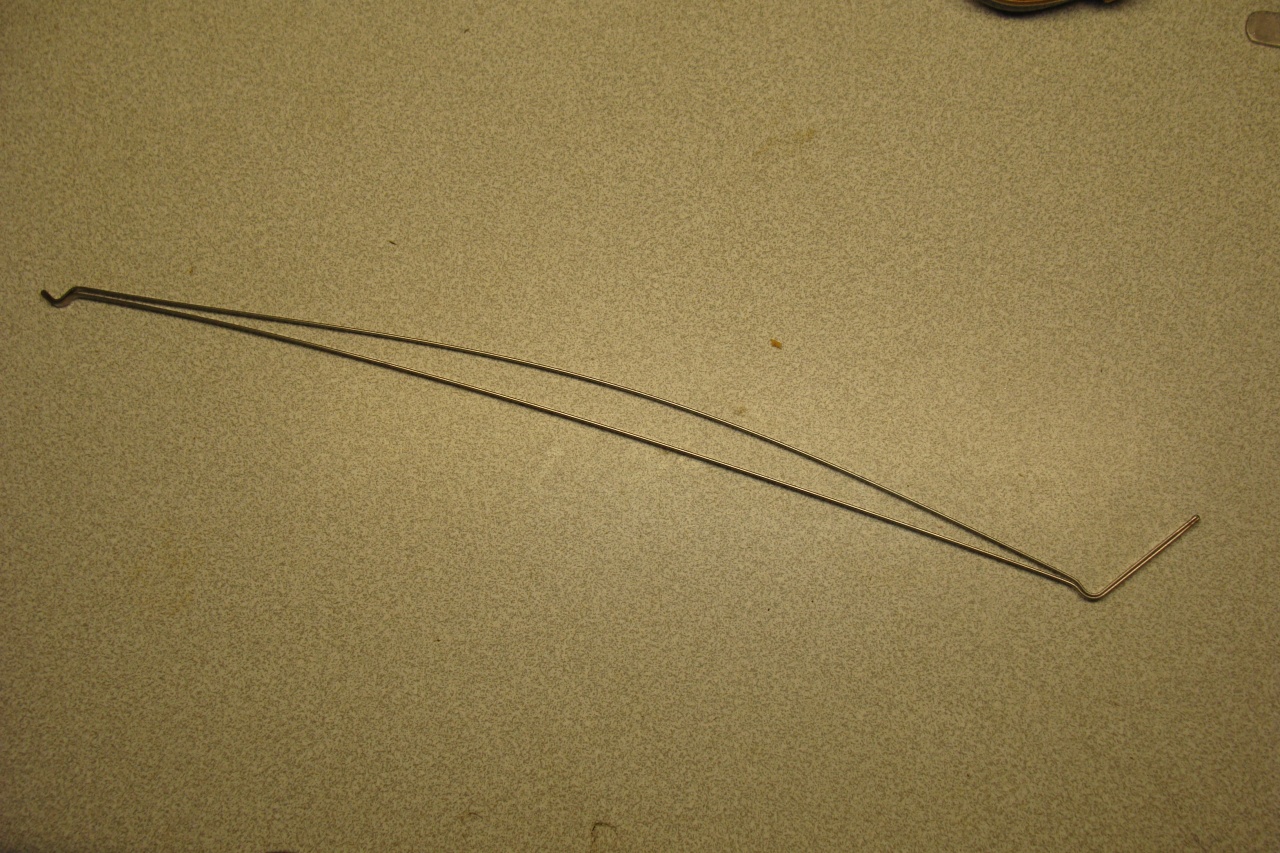

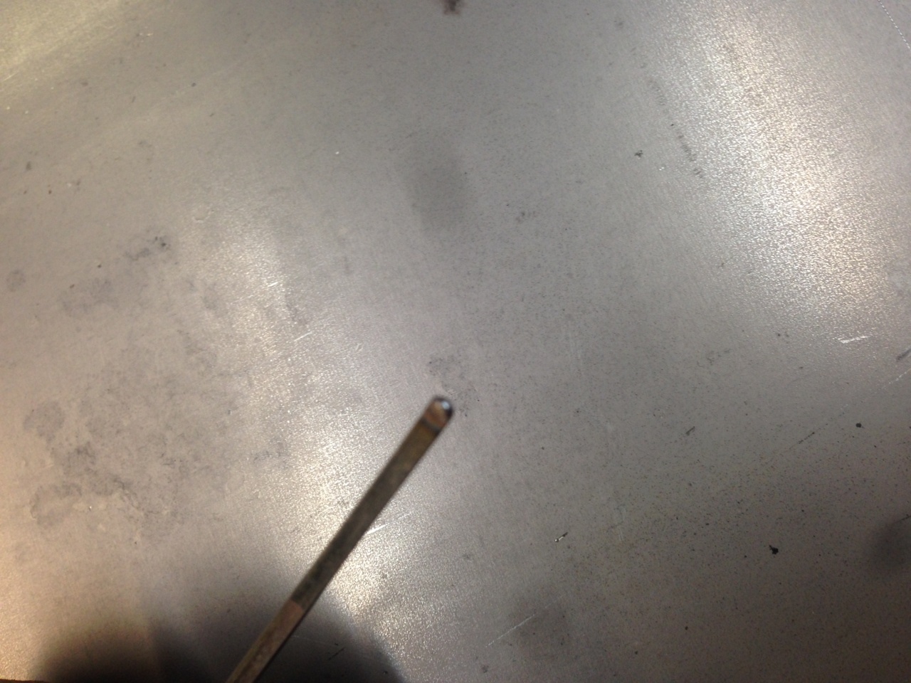

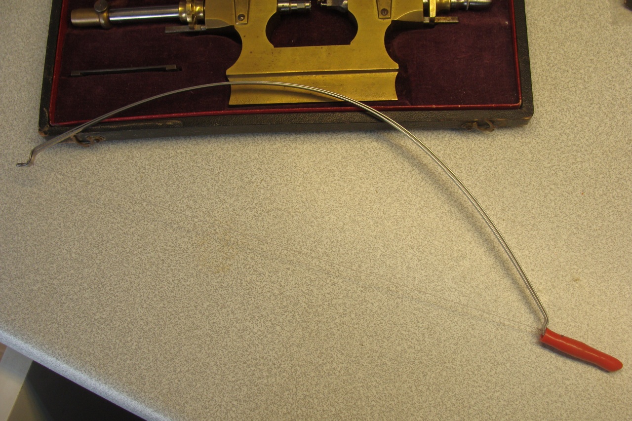

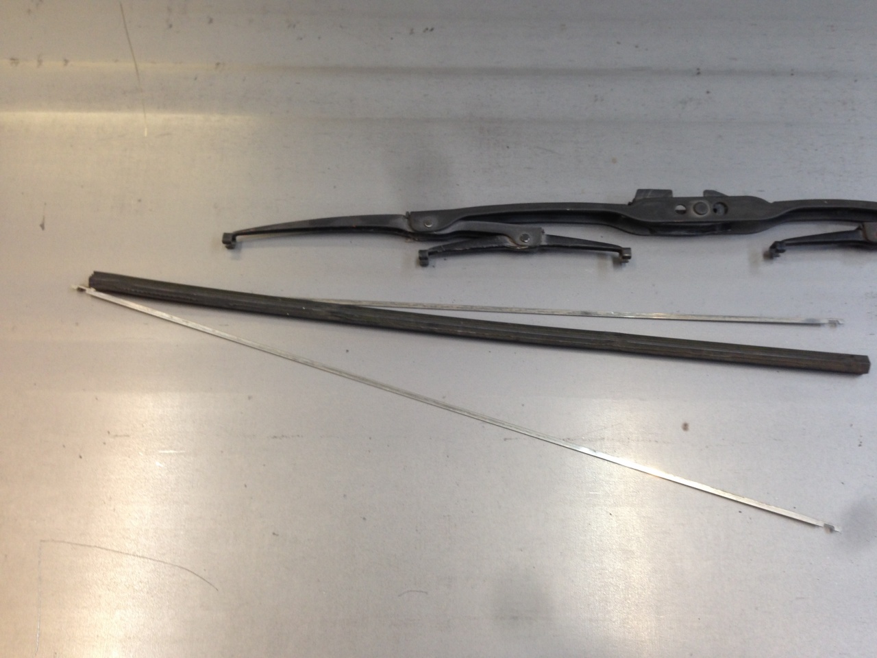

Привет!
Вот, сделал смычок из автомобильного дворника, вместо старого ,который был слишком мягок. И сам не ожидал ,что получится так удобно.Жесткость самое то ,что нужно.
Некоторая сложность состоит в сваривании концов.

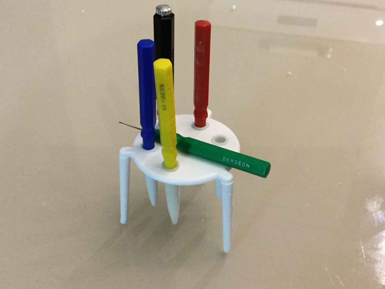

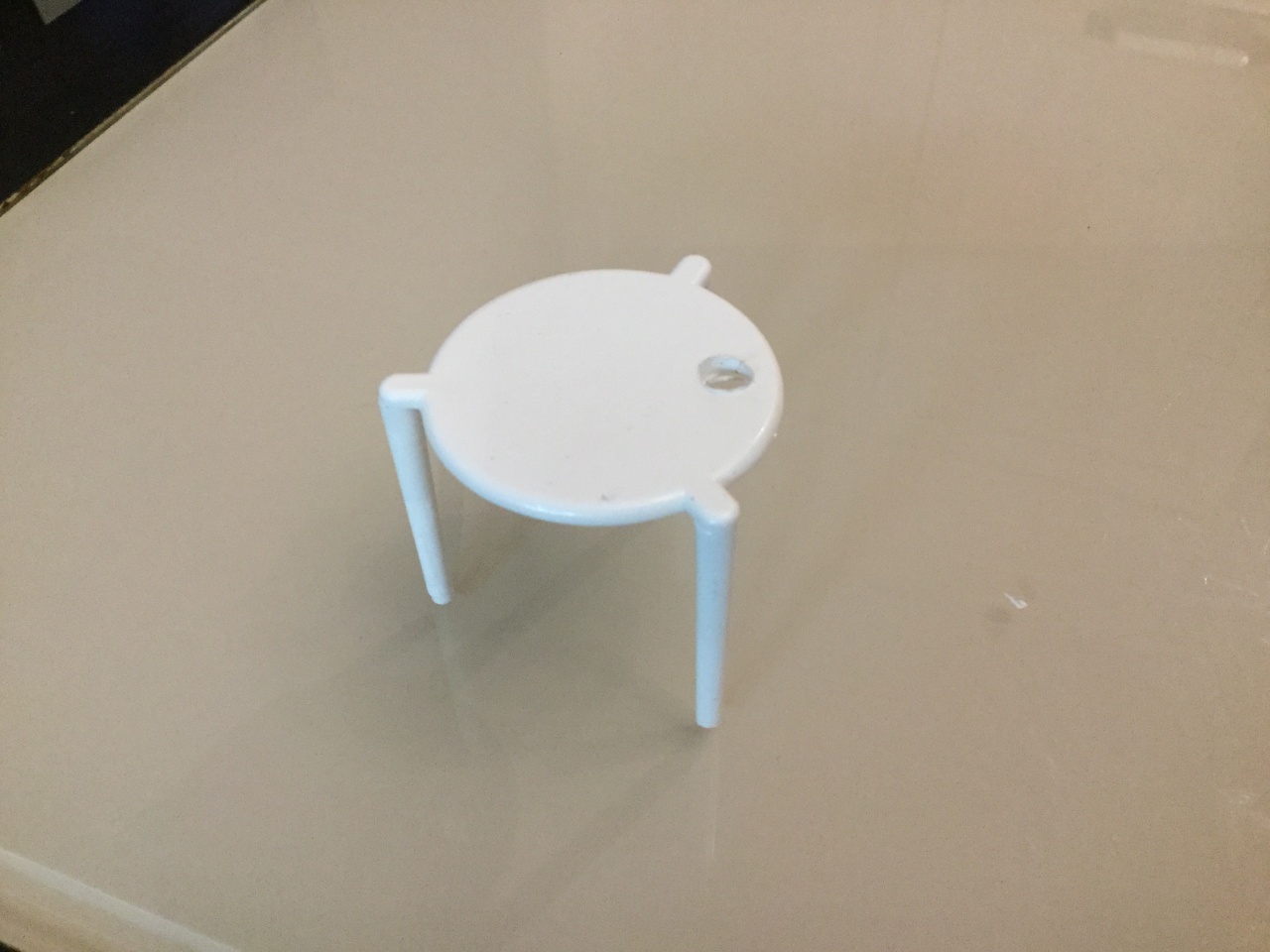

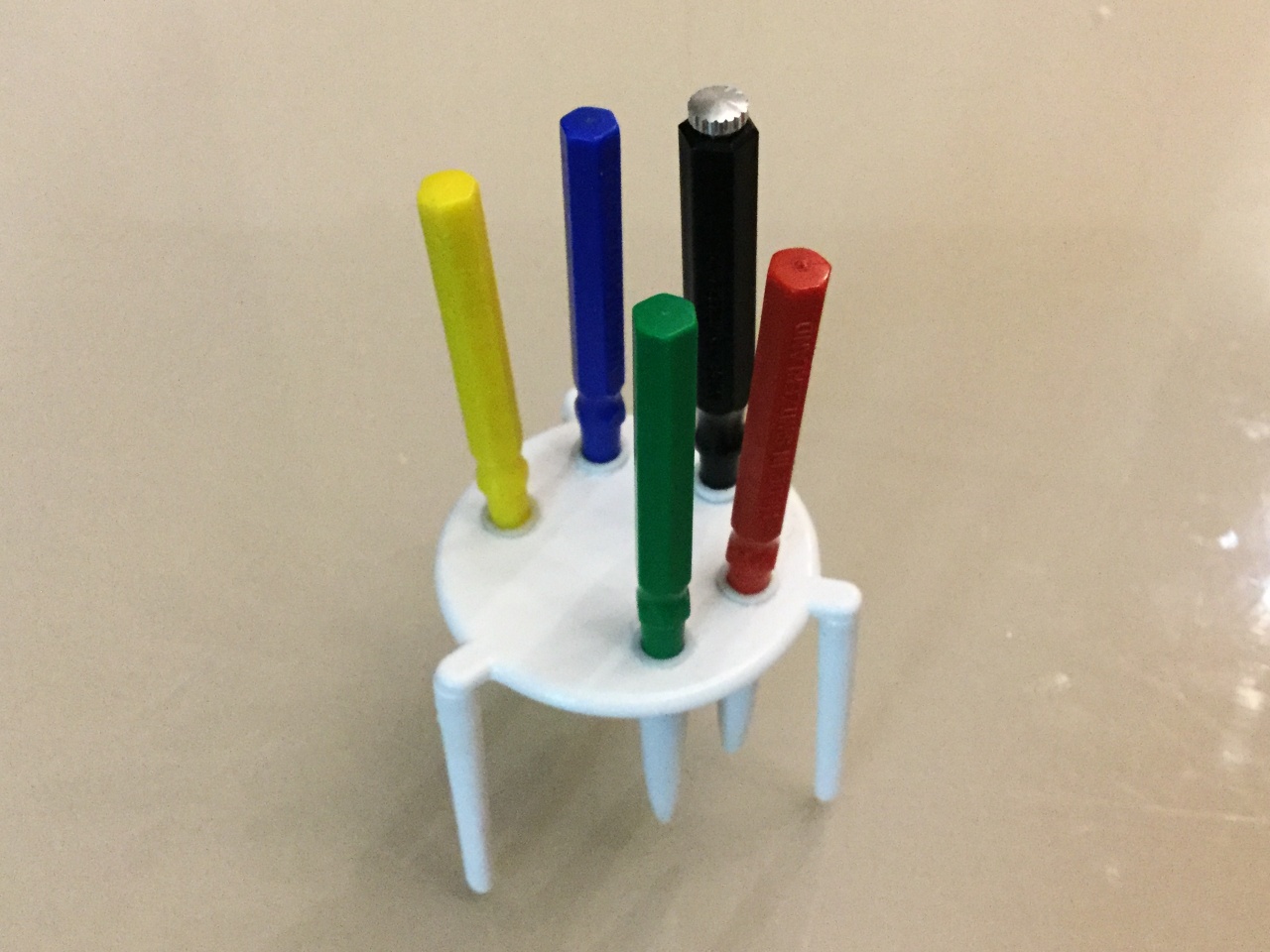

Замучился маслодозировки по столу искать. А покупать как то не сложилось столик))
Сегодня пиццу на работу приносили, а там такая белая штука. Чтоб пицца к крышке не прилипала))
Так вот смотрел я на неё, смотрел....
Пришёл домой и просверлил!
ID:	2044910   Нажмите на изображение для увеличения
ID:	2044911   Нажмите на изображение для увеличения
ID:	2044912   Нажмите на изображение для увеличения
