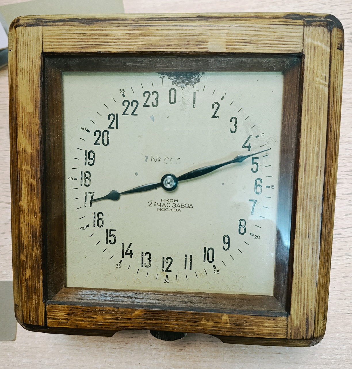

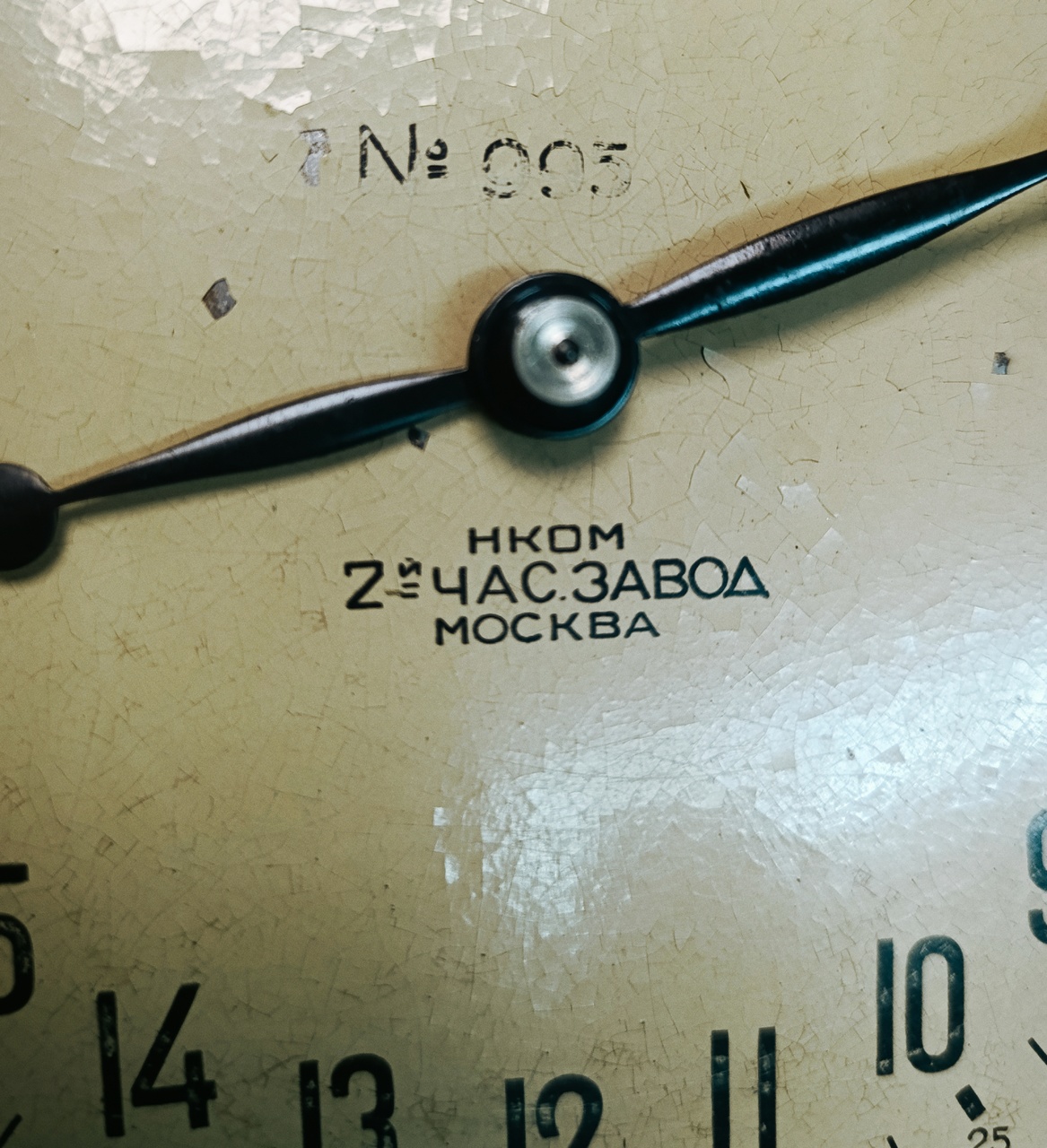

Сообщение от 223322 Посмотреть сообщение
Деревянные 2-нком
993 родная ли надпись?
Может имелись в виду мои часы, но у меня номер 995, и сомнений в оригинальности надписи у меня нет.

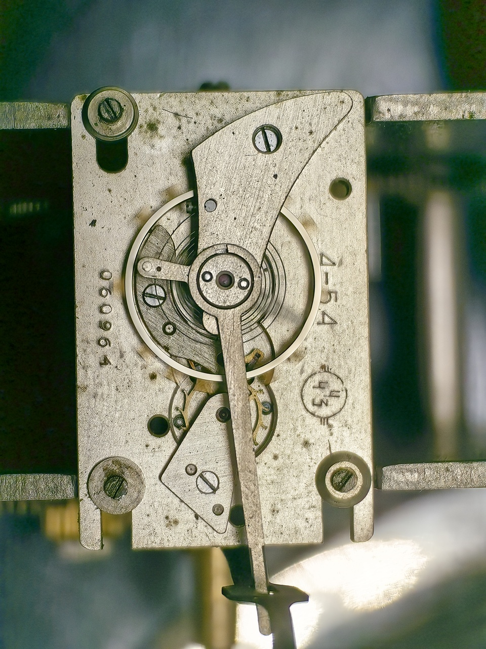

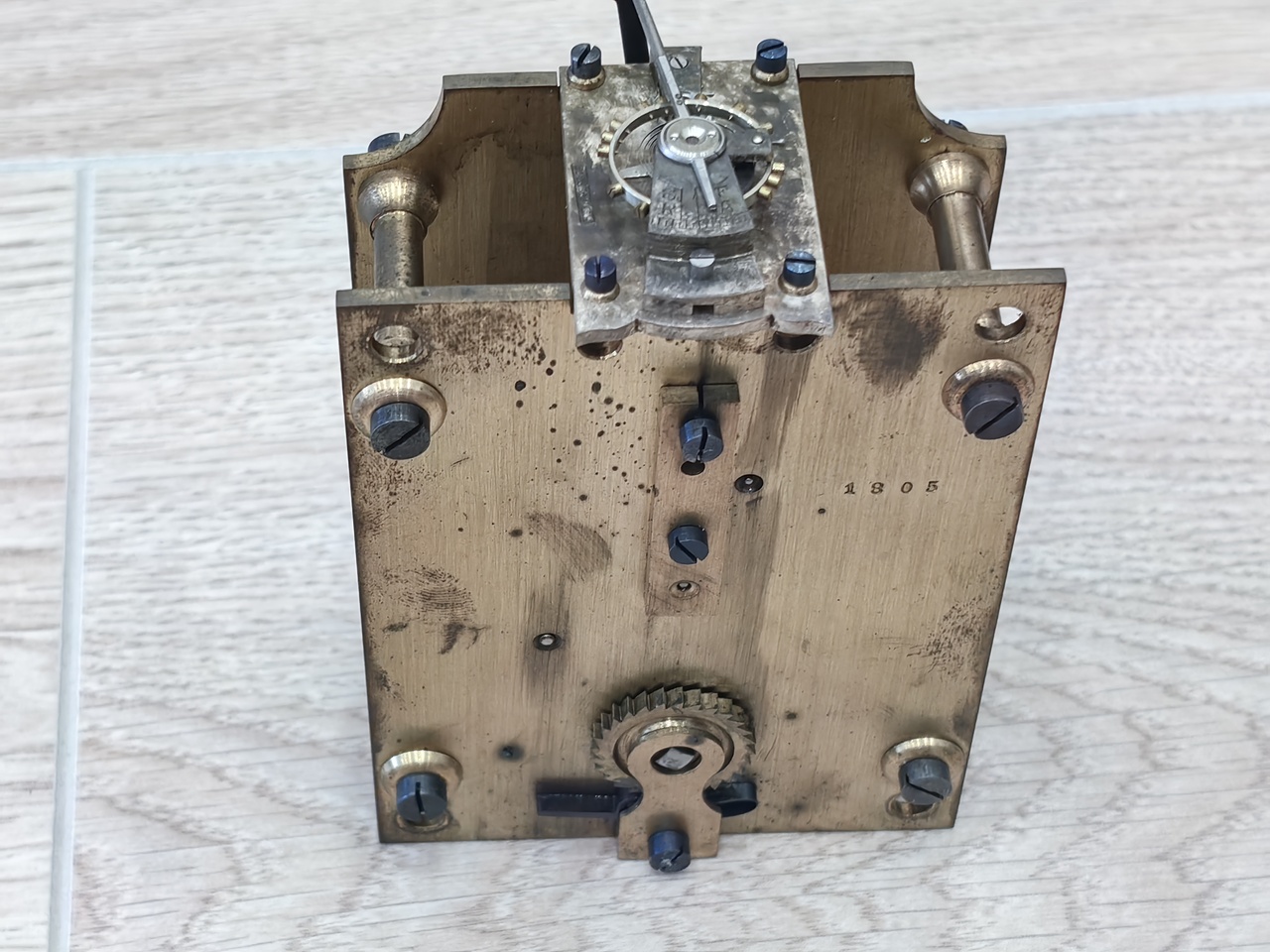

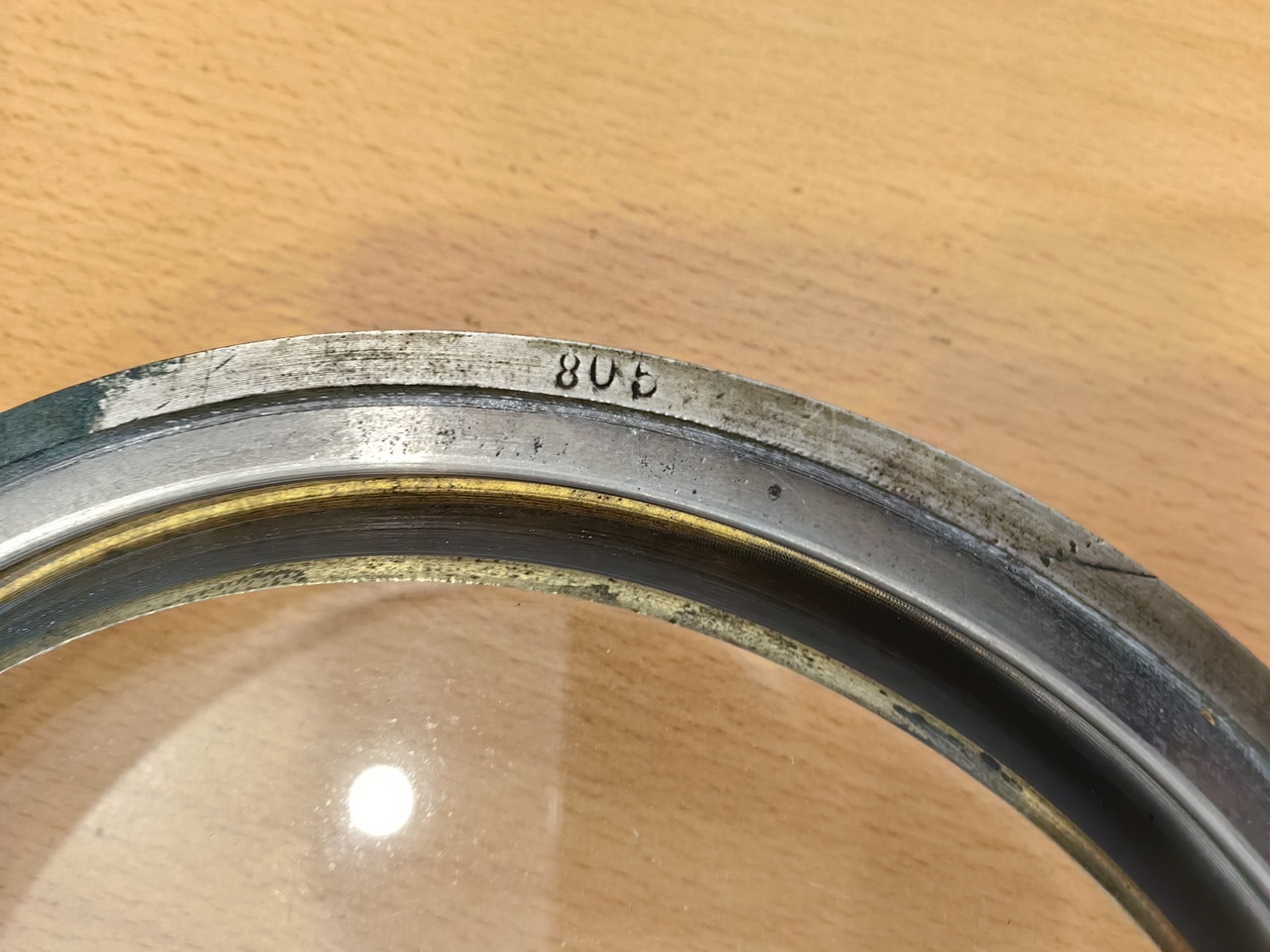

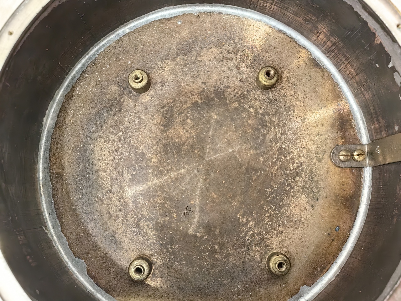

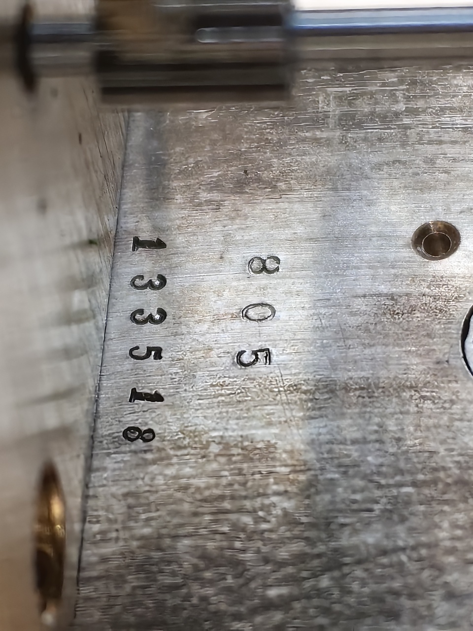

anton benz
Фото внутри. На шестеренках и барабане не нашёл, потому что полностью не разбирал.
На крышке и корпусе внутри цифры 43 - видимо обозначают пару крышка и корпус.
На приставном ходе и крышке номер 805.
Дополнительно на приставном ходе номер 133518
На платинах, циферблате номер 1805.

Механизм идентичен показанному ранее ув. velorius: http://forum.watch.ru/showpost.php?p...&postcount=403, за исключением клейма, скорее всего предположения по Чистополю ув. N17915092n верны
Тогда деревянные 2НКОМ более ранние, чем просто номерные. Получается так.

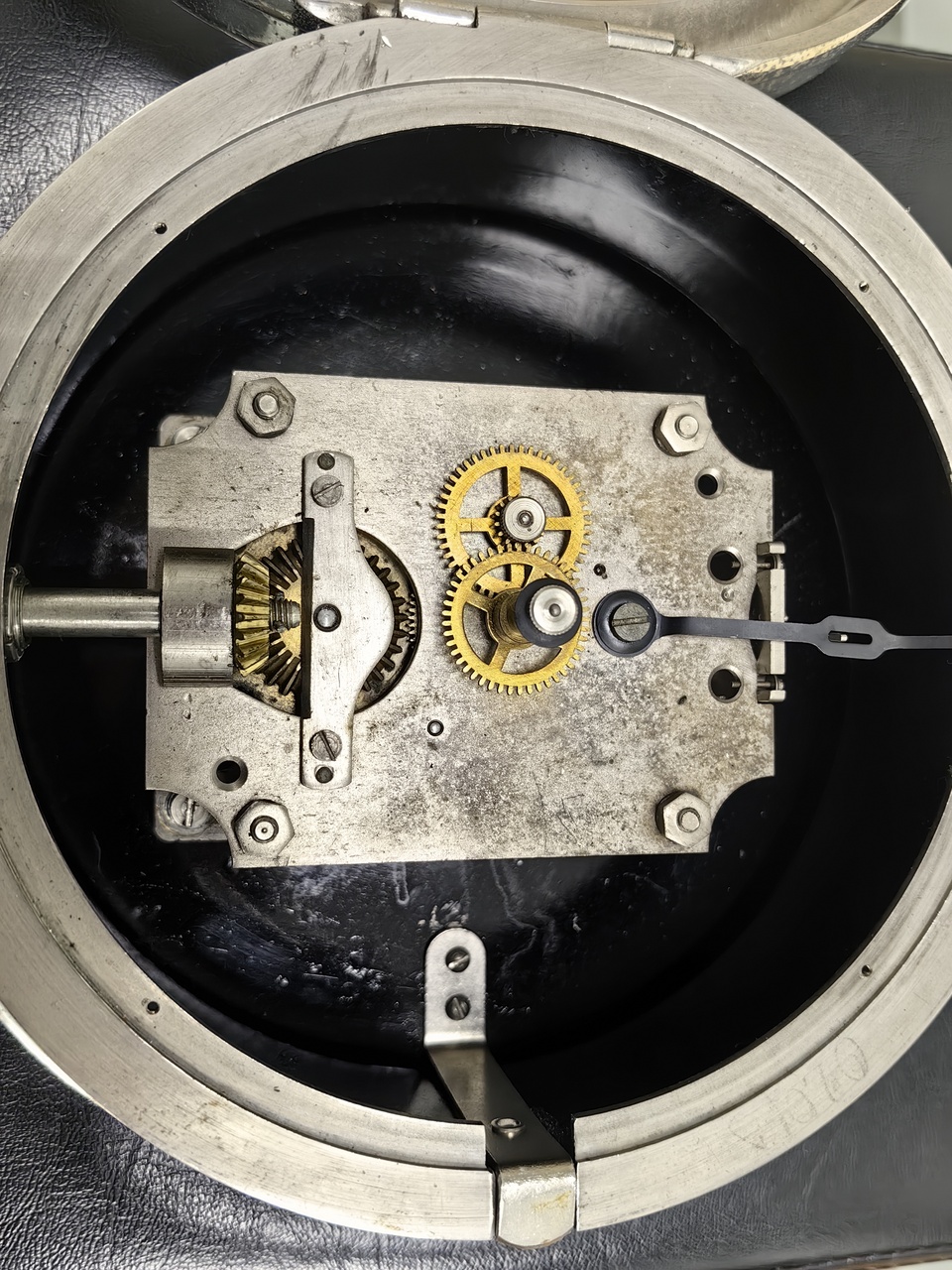

Часы котлета, взял на запчасти. Корпус 59 года, механизм на фото, датирую до 1954 года. Приставной не родной, стрелки от ЗМИ, но 12 часовой. Без клейм. Для, так сказать, общего развития, как более точно сузить период производства механизма (после 1940, с 1947? ). Часовое и вексельное колеса не родные ведь?
С какого же года начали ставить клеймо ЧЧЗ на платинах? Исследую свою котлету кастрюльку. Приставной ход оказался 1954 год. У меня есть часы 1954 года, там есть уже и нагартовка и клеймо на платинах.

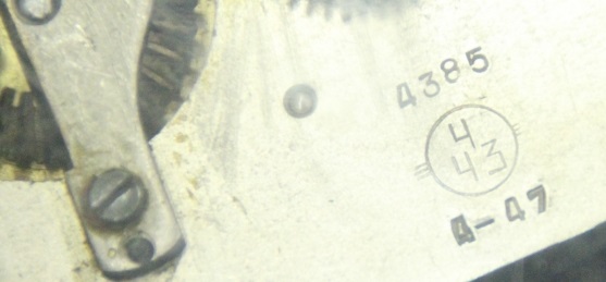

1947-й, клеймо, номер, квартал и год уже присутствуют, платина без нагортовки:

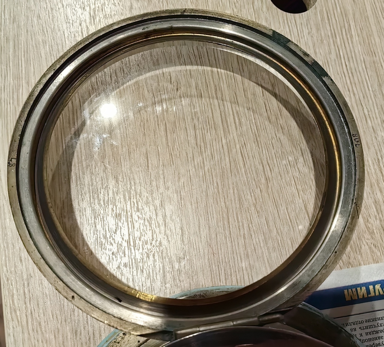

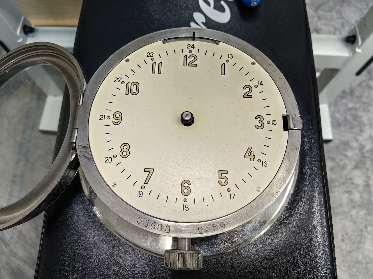

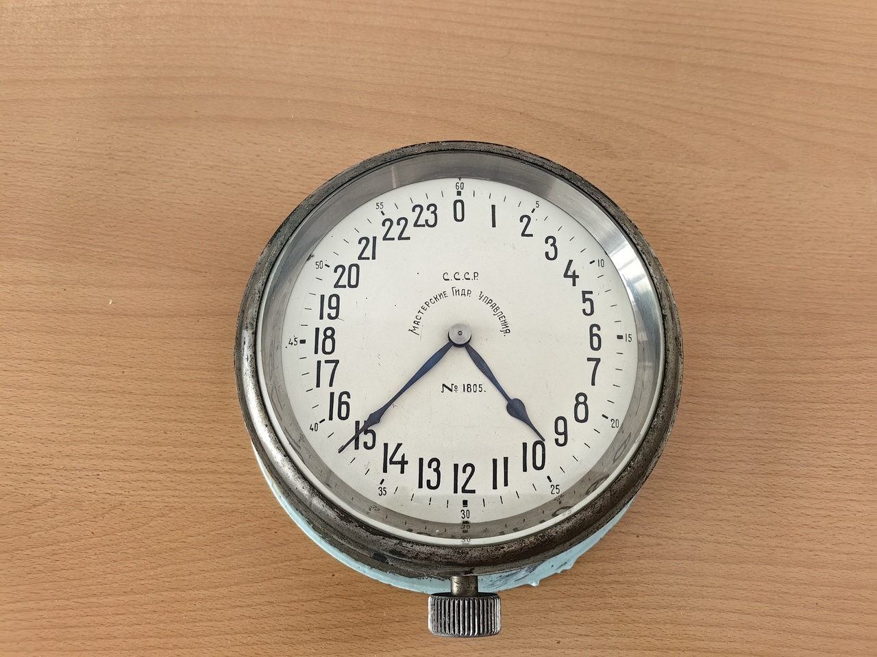

Требуются помощь зала. Как снять вынуть стекло в "Мастерские..."? Если в ЗМИ и МЧ кольцо на резьбе и видны отверстия для ключа, то тут за что цепляться? Ощущение, что вообще не на резьбе.

Стекла на таких часах вклеены с наружной стороны. Я на своих снимал путем отмачивания в горячем растворе лимонной кислоты. Клей растворяется и стекло выпадает. Потом, конечно, надо все промыть в обычной воде. Прижимной обод с внутренней стороны на резьбе стоит только на 2-МЧЗ и МЧ. На артельных Ленточмех, Ленинград и Промкоопчас обод на винтах.
