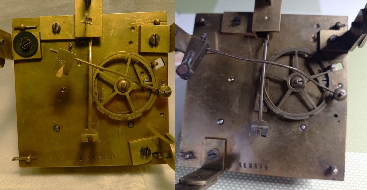

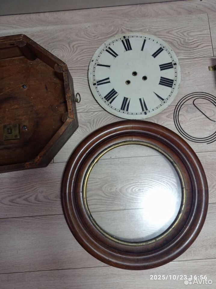

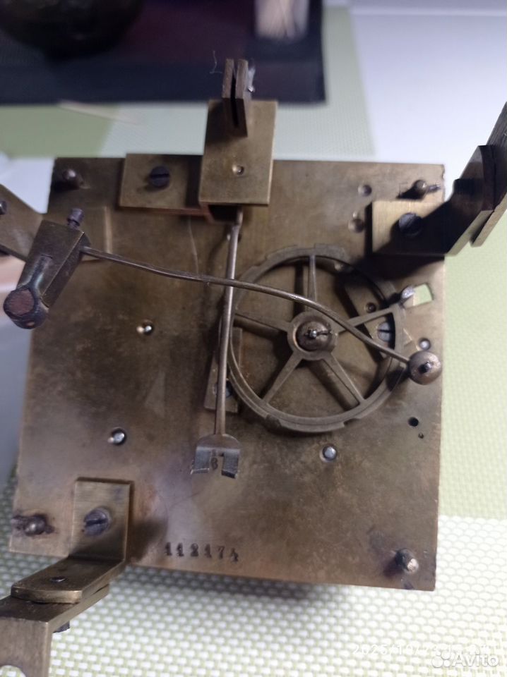

Здравствуйте уважаемые форумчане!Интересная шайба попалась на авито, ранний ленцкирх.Поправьте ежели не так. № 7701361254

Сообщение от silvestris Посмотреть сообщение
Здравствуйте уважаемые форумчане!Интересная шайба попалась на авито, ранний ленцкирх. Поправьте ежели не так. № 7701361254
Здравствуйте! Всё так)) 1870-ый год

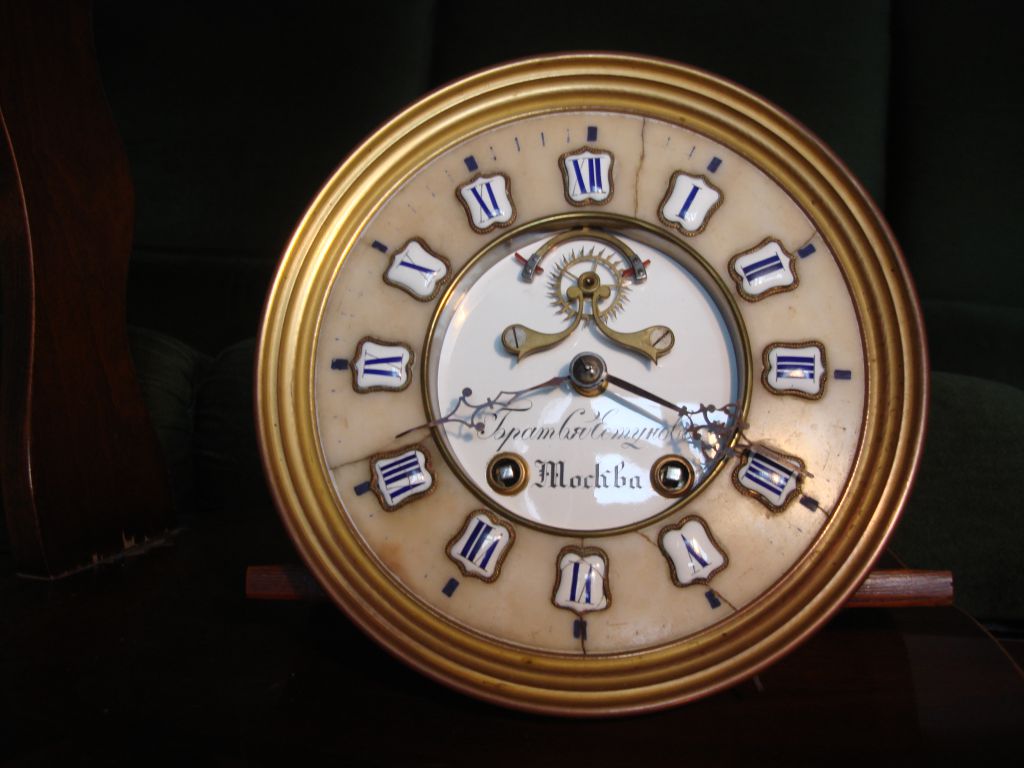

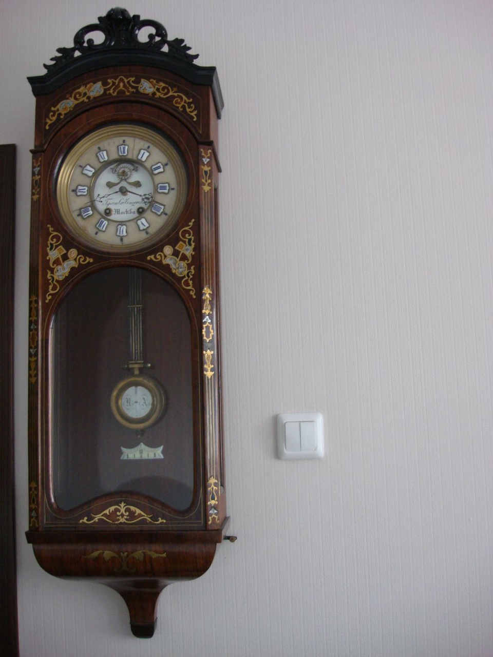

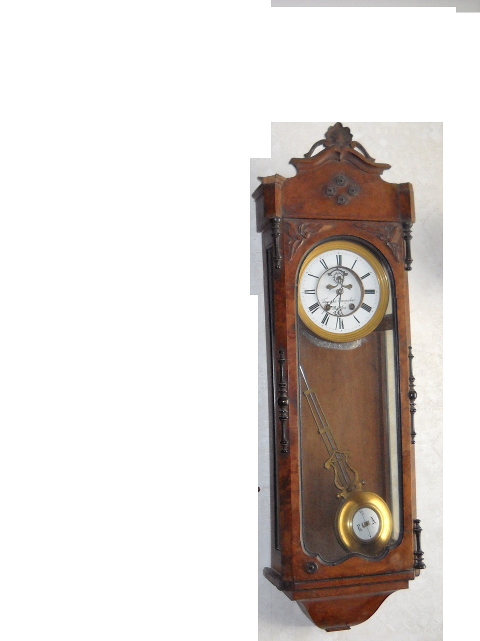

Вдруг озадачилась когда у Lenzkirch появились реечные механизмы?
Нашла реечный 1874-ого года в красивом корпусе от Четуновых:
ID:	3901638 Нажмите на изображение для увеличения
Может у кого-нибудь есть постарше?
Добрый день.
Это не Lenzkirch.Никогда не видел и не увижу,чтобы без клейма механизма ставили в шайбу. Это очередная ЗАЛИПУХА ПОД НАЗВАНИЕМ Lenzkirch.
В каталоге Шайбы пошли с какого года?
А тут ранний Lenzkirch да еще и без клейма.

Сообщение от fila10 Посмотреть сообщение
Добрый день.
Юрий, здравствуйте!
Мне кажется, что Вы ещё не выпили кофе))
Шайбы есть у Lenzkirch в каталоге 1857 года.
Сам механизм ничем не противоречит стандартным ленцам.
Вечером поищу такие же 36-ые.
Шрифт ленцевский, шплинты тоже...
С уважением, Татьяна

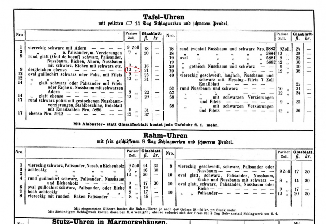

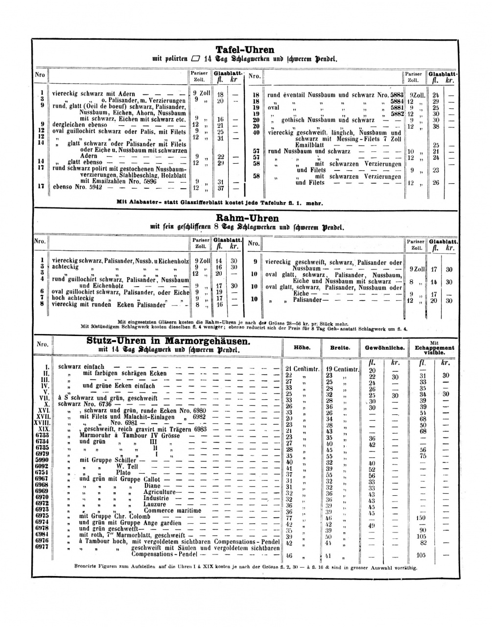

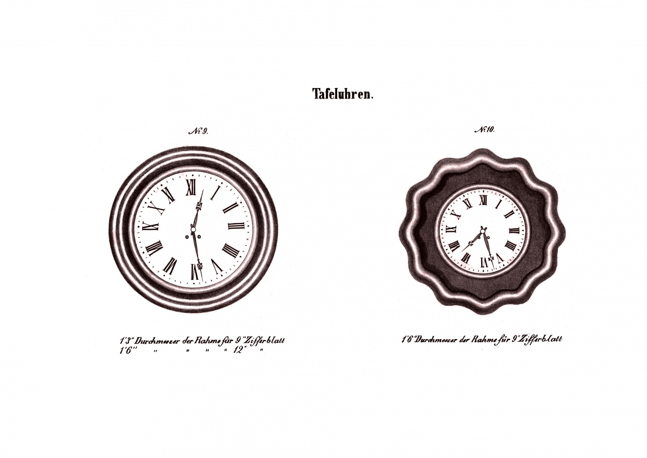

Юра, привет! Рамки, шайбы присутствовали у Ленца с самого начала, они их называли Tafeluhren (часы со "столом" или с "щитом"), так как в большинстве они выглядели как часы-картины, в красиво декорированных рамах. Но были и простые "таблетки", в том же каталоге 1856-57 гг они есть, приложил. В дальнейшем в прайс-листах 1860-х годов появляется помимо Tafeluhren еще и Rahmuhren, т.е. "рамки". Так называли обычно часы "шварцвальдского типа", то, что у нас принято было называть "коробочки", с прямоугольными дверцами как у киотов. Заметим, что если у шайб механизм в прайс-листе 1867 года указан 2-недельный, т.е. классический Ленц, то у "рамок" - недельный, а для особо бедных и суточный. Вот встречал ли кто суточную "рамку" от Ленцкирха? Нет? А они существовали! )))

Приветствую!
Олег, в каталоге совсем другой размер шайбы - маленькая 1 фут и 3 дюйма, это без малого 40 см. Большая и того больше: 1 фут 6 дюймов. Это видно и по самой картинке: судя по расстояниям между отверстиями, циферблат очень большой. Ну и стрелки совсем иного формата. На Авито же - шайба обычных размеров, если я не ошибаюсь.
У меня тоже возникли сомнения по аутентичности часов.

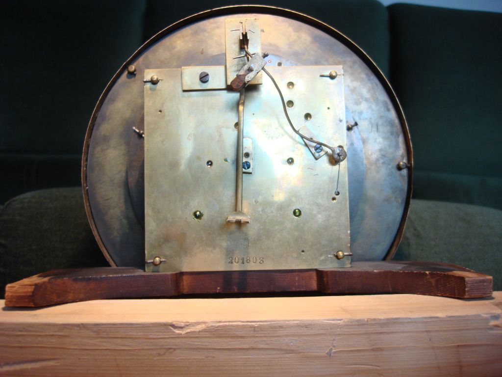

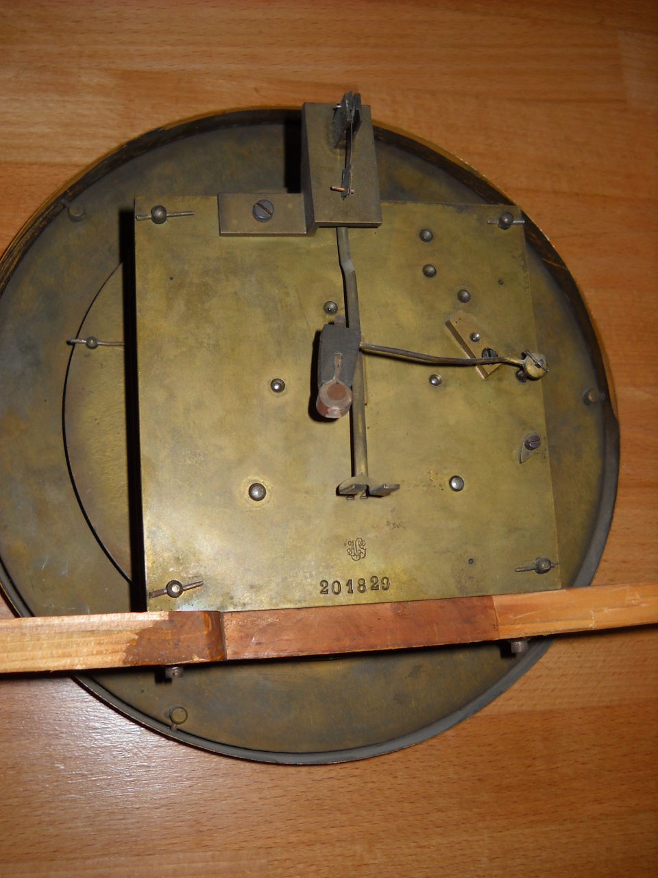

Сообщение от TatynaS Посмотреть сообщение
Вложение 3901638 Вложение 3901639
Татьяна, судя по сохранившимся прайс-листам, до 1869 года такие механизмы точно не выпускались. А так по опыту это редкость, конечно. В базе есть чуть более ранний соседний механизм с номером 201803 от 1874 года и тоже от Четуновых. По видимости это была одна поставка.

Сообщение от Alex NP Посмотреть сообщение
Приветствую!
С уважением, Алексей
Алексей, так это часы из каталога 1857 года. Тогда в моде были именно такие, огромные. А потом они усохли Я же прикладывал страницу из каталога 1867 года, там самая большая шайба размером 12 Zoll (в каталоге над столбцом написано парижские дюймы) = 30,48 см. Меньшая 9 Zoll = 22,86 см. Не знаю, наверное, это размер самой шайбы, не циферблата, но тут надо вникать.

Сообщение от Oled Посмотреть сообщение
Олег привет.
Да Я смотрел каталог.Но не вписываются Те часы с каталожными.Ну не сколько. Посмотри циферблат и расстояние между валами.НЕ ТО.
