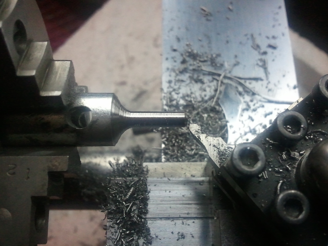

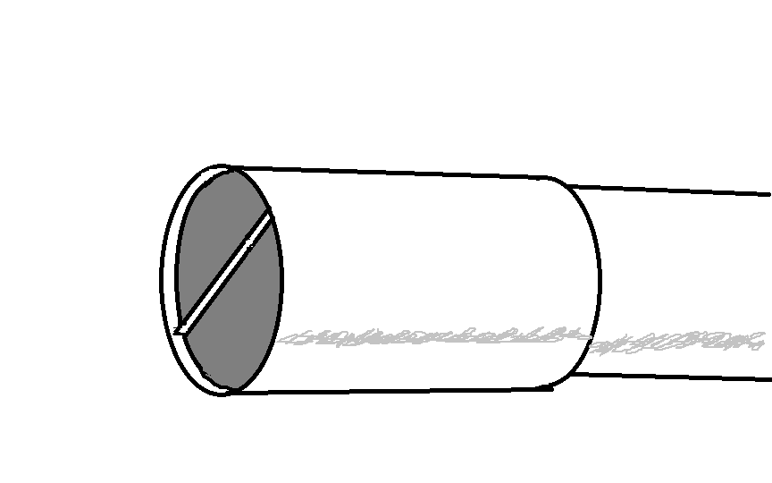

Сообщение от 4MASTER Посмотреть сообщение
Если на отвертку одеть трубочку от душки или например 2мм (от старого ремня) , так что бы , трубочка возвышалась над жалом на 0.2-0.3мм и залить внунрь клея почти до выхода. То получится отвертка не соскальзывающая со шлица .
Я такои пользуюсь на хронографах Siio* или подобные , где шляпки с неглубоким и широким шлицом и при соскакивании могут попортить катушки и т.д.

Сообщение от Anth Посмотреть сообщение
А можно фото?
Ну это надо под сильным увеличением..

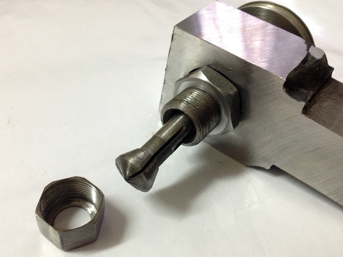

пришло и мне сделать небольшой практический инструмент.
не хватало мне фрезерной приставочки для токарного станочка.
цены на ебей - дичь, решил сделать сам.
сначала хотел вращение организовать на втулке латунь/сталь/масленка, но в конце концов установил шариковый подшипник.
цанга на 8, зажимается патроном из гайки.
шкив на 4 мм ремень, который у меня и на станке.
осталось только организовать привод, думаю, что отдельным двигателем небольшим.))))))
это первое приближение, буду по ходу улучшать изменять и т.п.

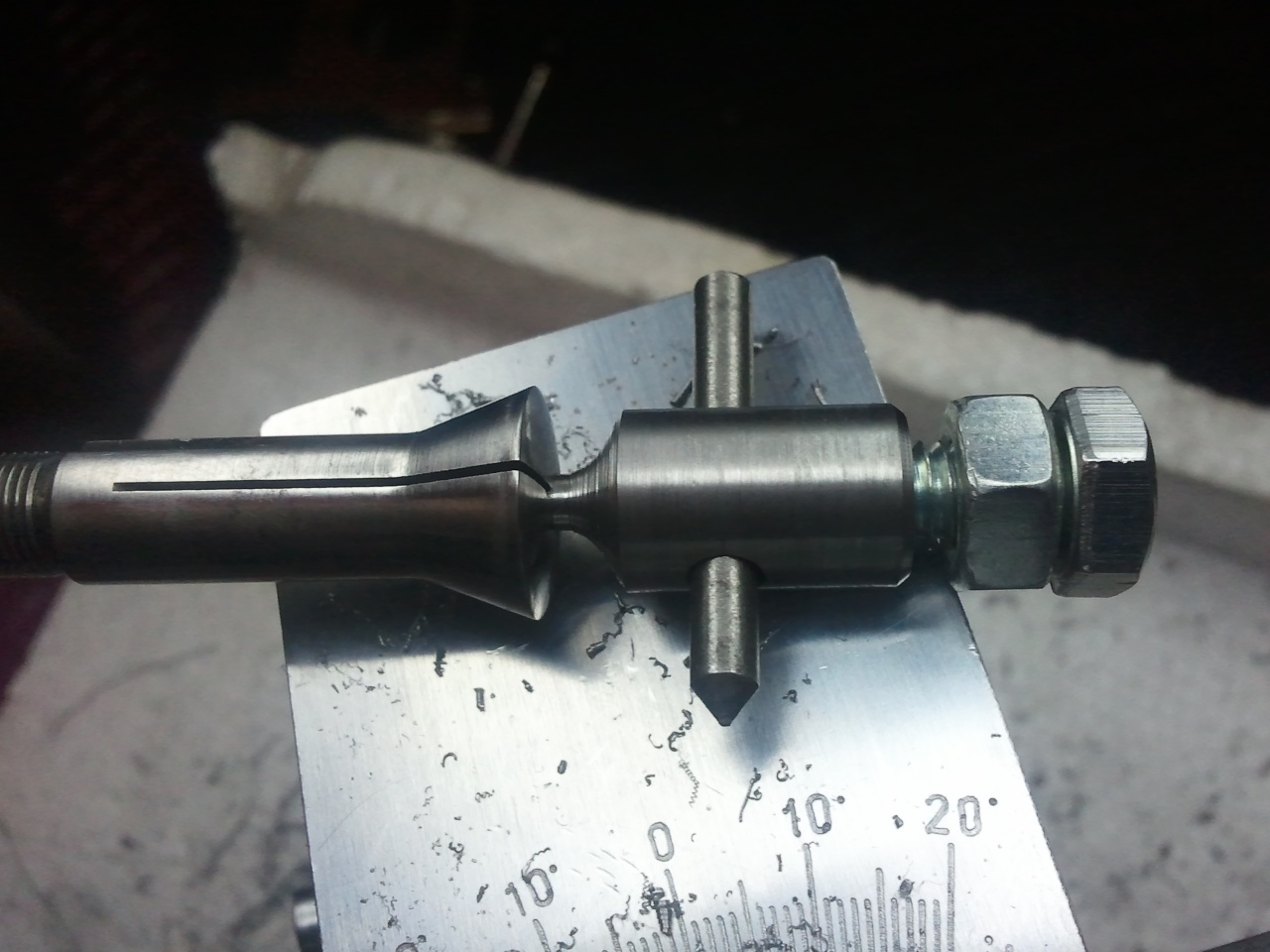

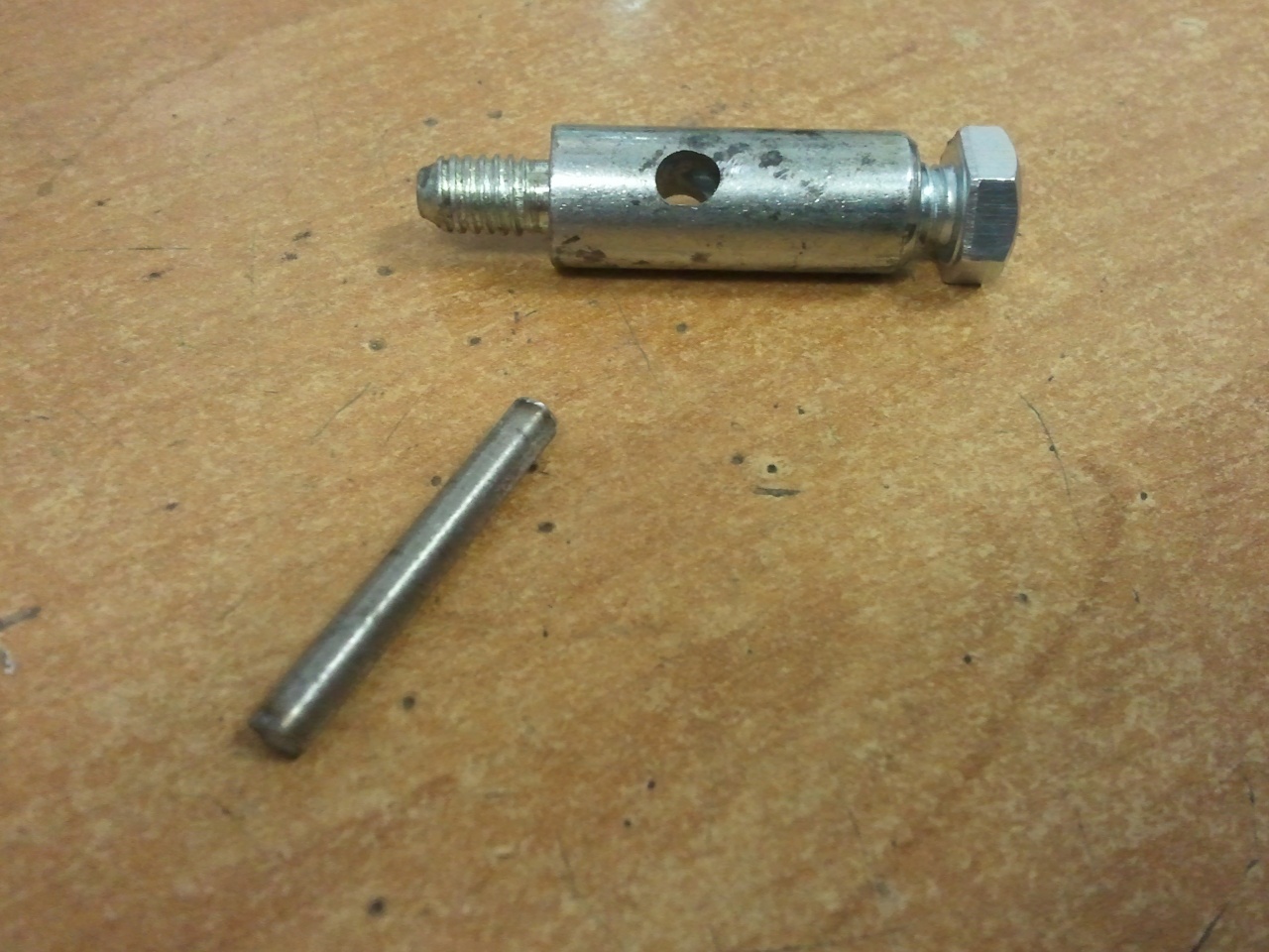

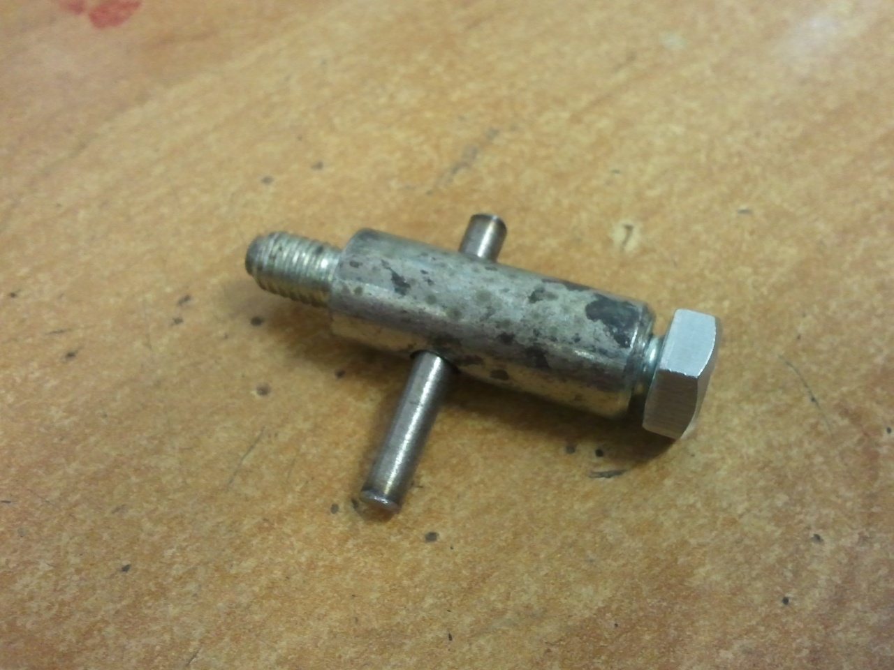

Всем привет !
Поделюсь примером изготовления держателя для фрезы летучки.
Попалась полуготовая такая деталь - скорее мебельная стяжка.
Путём небольших изменений получаем очередное приспособление для ремонта часов.

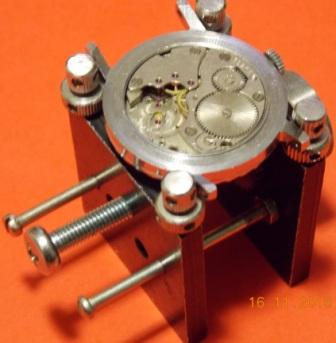

Доброго времени суток уважаемые! Поскольку даже для хоббийного восстановления нужно "обрастать" удобным инструментом, снова перелопатил горы хлама. Поскольку вместо подставки под часы рулон изоленты использовать не серьезно, было принято решение изготовить подставку под механизмы. Были подобраны комплектующие, гайки, три винта, два алюминиевых радиатора от транзисторов. Головки винтов спиливать не стал, они являются как бы ограничителем максимально раздвижения подставки. Единственно что пришлось сделать, так эта в радиаторах нарезать резьбу под винт 5 мм. Собрал, проверил - тест драйв пройден! Ну пусть коряво выглядит, но держит ведь.

Еще бы термоусадочный кембрик натянуть на головки винтов - тогда риск поцарапать корпус часов будет значительно меньше.

Спасибо за рекомендацию, честно говоря даже не подумал об этом. Согласен поставлю термоусадку и на головки винтов, и на гайки на них которые, они тоже с насечками. Выворачивая винты можно гайками регулировать закрепление корпуса. Это так сказать пробный образец.
