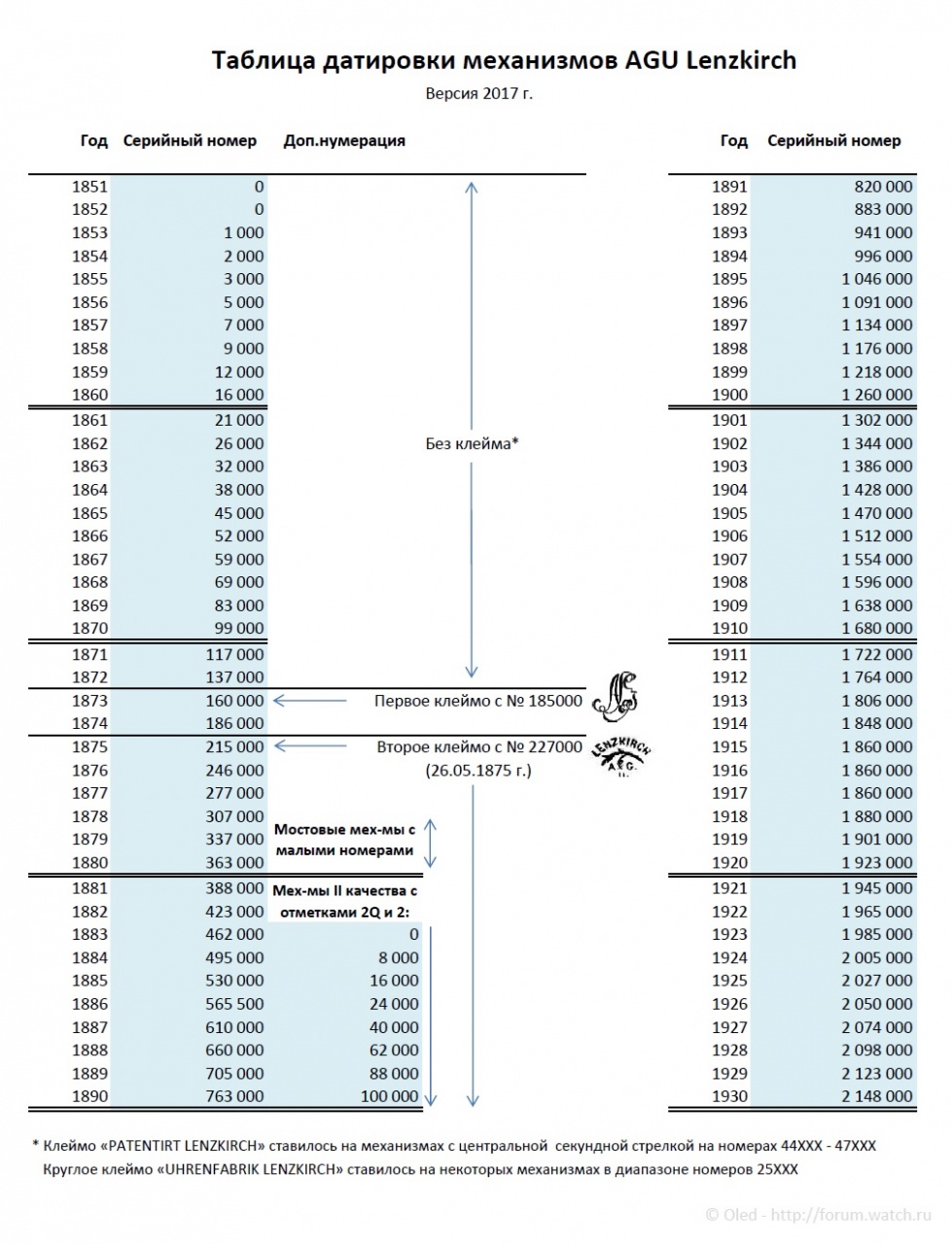

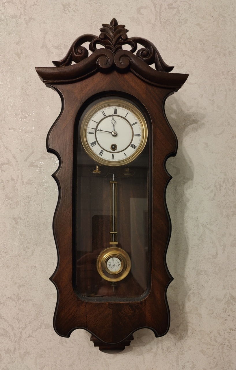

Нужна помощь в определении марки часов и года выпуска.
Приветствую всех моё почтение!
От отца достались вот такие небольшие настенные часы.
По моему мнению это часы фирмы Lenzkirch, выпуска 1871 года.
Буду очень признателен за ваши авторитетные мнения. Для меня важна любая информация, эти часы память об отце. За ранее благодарю.

Здравствуйте!
Замечательные часики и номер красивый.
Только где Вы откопали эту таблицу?
1875 год.

Здравствуйте!
Есть более стройная и точная таблица:

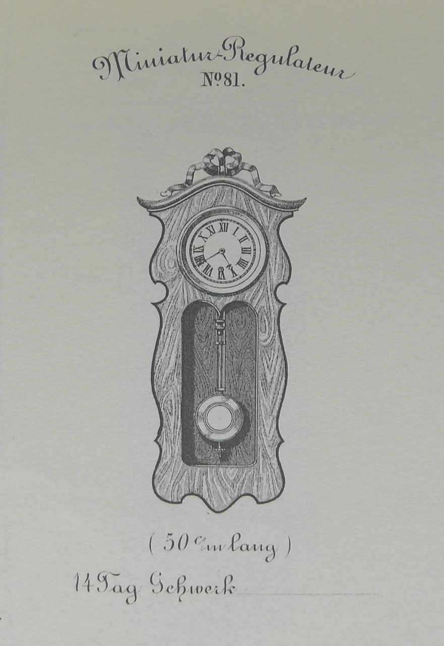

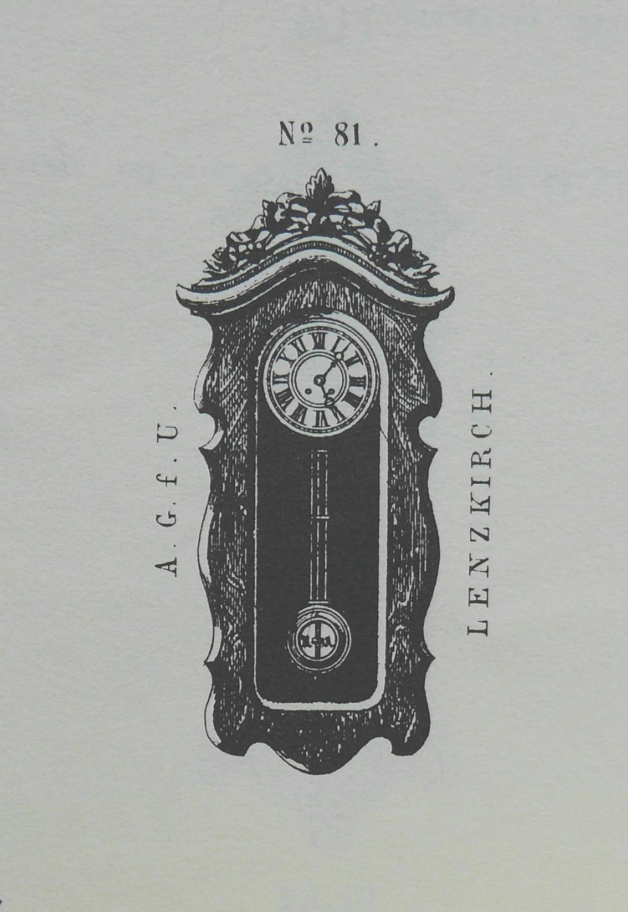

Похожая миниатюра из каталогов 1870-ых:
ID:	3915749 Нажмите на изображение для увеличения

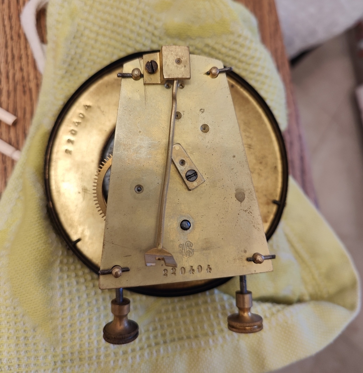

Возможно у кого-то есть фото кронштейна в форме лиры?
Как он выглядит целиком?
К сожалению фото только такое.

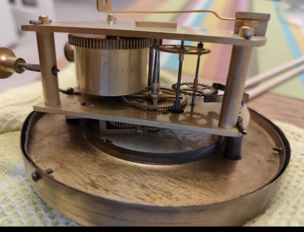

Дмитрич лови
ID:	3916424   Нажмите на изображение для увеличения

О, Саша, молодец! Это FMS ранние, конца 1890х.
