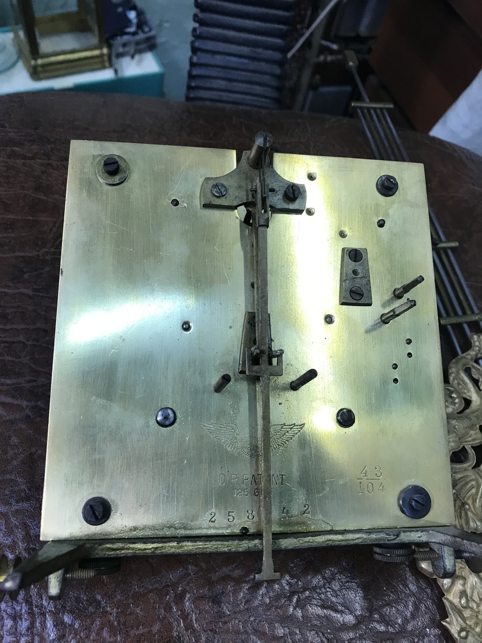

Старый 02.12.2025, 11:52
Genda Genda вне форума
Регистрация: 10.05.2021
Адрес: Украина Одесса
Сообщений: 92
Сказал(а) спасибо: 51
Поблагодарили 48 раз(а) в 30 сообщениях
К сожалению, как я понял, хозяевам надоел бой часов и они решили отдать мастеру для того чтобы тот отключил его.
В результате как я понимаю он снял все рычаги.

  #4114
Старый 02.12.2025, 12:27
Алекс Алекс вне форума
Регистрация: 12.12.2006
Сообщений: 2,802
Сказал(а) спасибо: 734
Поблагодарили 1,430 раз(а) в 930 сообщениях
Сообщение от Genda Посмотреть сообщение
Обычно не так происходило. Ломалось что-то в бое, отдавали рукажопым мастерам, те разбирали, понимали что не могут сделать и собирали только чтобы ход работал.

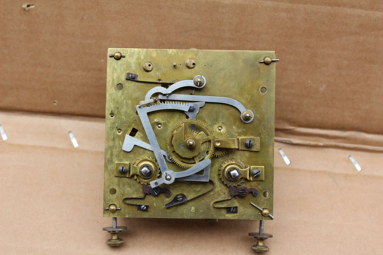

  #4116
Старый 02.12.2025, 12:46
Аватар для TatynaS
TatynaS TatynaS на форуме
Регистрация: 31.05.2015
Сообщений: 4,599
Сказал(а) спасибо: 5,412
Поблагодарили 8,308 раз(а) в 3,398 сообщениях
Здравствуйте!
Фото для сравнения:
У меня эти механизмы живут в папке RHS, т.к. это имя на этих механизмах встречается чаще всего. Ещё были клейма фирмы CHS и GW, очень большое количество вовсе немаркированно.
По некоторым признакам под подозрением Carl Werner))
С уважением, Татьяна

  #4117
Старый 02.12.2025, 12:48
Сообщений: 92
Ну попробуем найти мастера, который это делал
Есть какая-то вариант по производителю, это действительно Kienzle или нет? И какого года механизм.
Спасибо

  #4119
Старый 02.12.2025, 13:11
Аватар для TatynaS
Сообщений: 4,599
Спасибо
Это не Kienzle http://forum.watch.ru/showpost.php?p...postcount=4116
~ вторая половина 1890-ых
Fugit irrevocabile tempus
Эти 3 пользователей сказали Спасибо! TatynaS за это сообщение:
Genda (02.12.2025), Oled (02.12.2025), Skap (02.12.2025)
