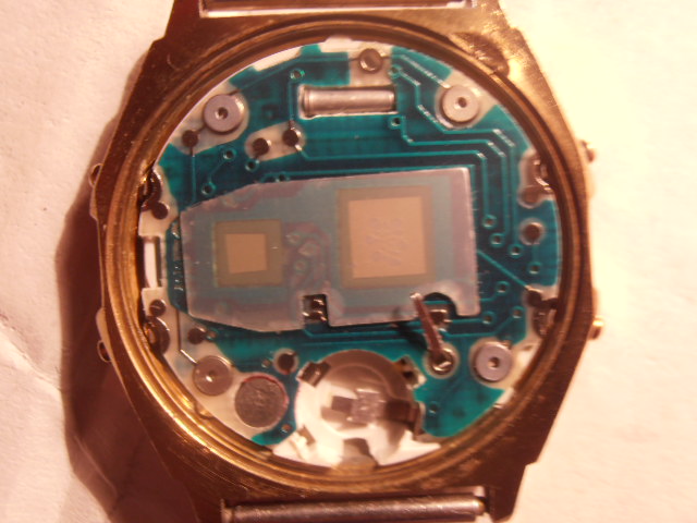

Сообщение от Edun Посмотреть сообщение
Да, все верно. Его кончик должен смотреть на центр платы, а у вас он возле батарейки.
Не очень понял куда направить-если можно покажите стрелочкой

Именно в центр платы, как было сказано. Туда, где на крышке пьезоэлемент. И не забыть при этом изолировать батарейку от крышки.

Так?

Сообщение от lifanovod Посмотреть сообщение
Так?
Да, так.
