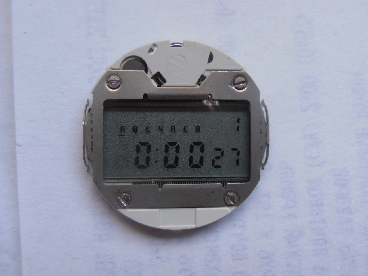

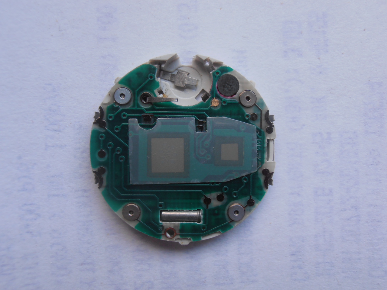

Приветствую,если не так извините уж новичка-поиском пользовался и форум читал-Есть такие часы,как я понимаю это та же Электроника 55б? Вопрос-почему нет звука ни от таймера ни от будильника? С ув. Андрей

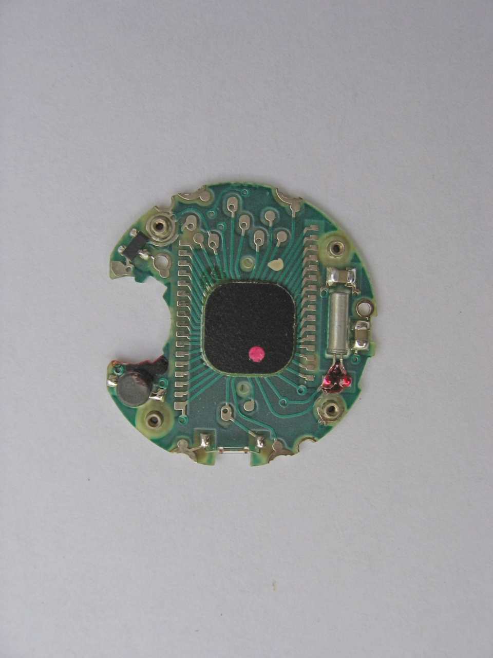

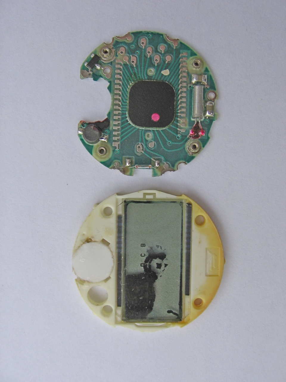

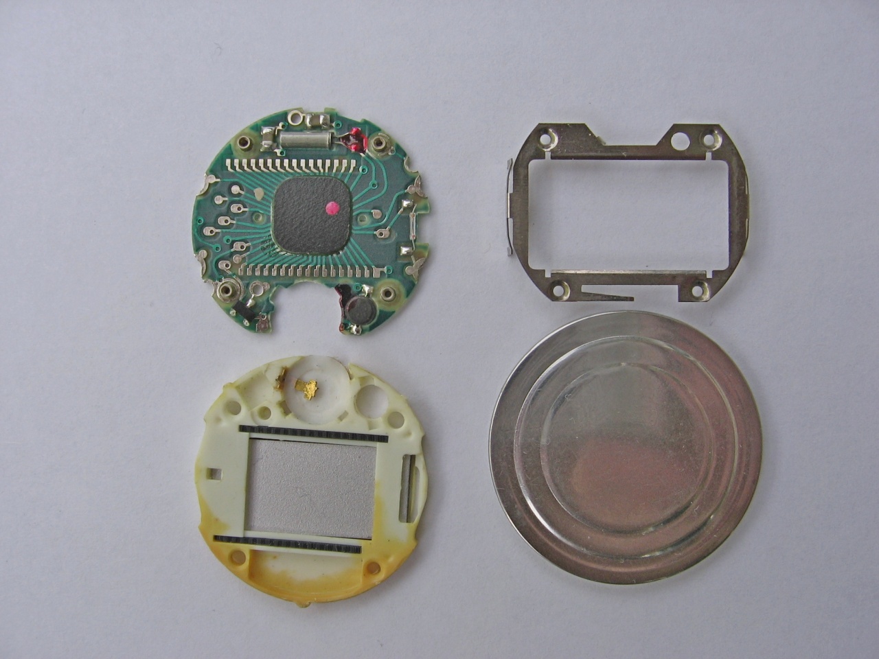

Уважаемые форумчане! Помогите советом. Попала в руки Эл-ка -54 , примерно 2000 года выпуска . На маске была надпись : сделано в Беларуси. ЖКИ потёк. Вопрос такой: можно поставить ЖКИ с ЧН-55 ? И если можно, дайте оценку плате в смысле надёжности и качества. Внешне монтаж выглядит более качественно , чем в часах 2010
годов. И что означает маркировка на плате : 790107 ?
Заранее , огромное спасибо.
Да, можно, они полностью совместимы, кроме того, ЖКИ с ЧН55 намного качественнее. Только не исключено, что токопроводящие резинки придётся менять.
Никогда не встречал существенных проблем с ними. Единственное - после сборки надо проверить потребление. Если окажется существенно больше 3..5 мкА - менять конденсатор с торца кварца, он на часах постсоветских времён часто пробивается.
Tokar (22.05.2016)

Сообщение от lifanovod Посмотреть сообщение
Для начала попробуйте переместить контакт под пьезоэлемент ближе к центру платы, скорее всего в таком положении он не достает до него.

Контакт под пъезоэлемент это тот что отмечен на снимке?
Да, все верно. Его кончик должен смотреть на центр платы, а у вас он возле батарейки.
