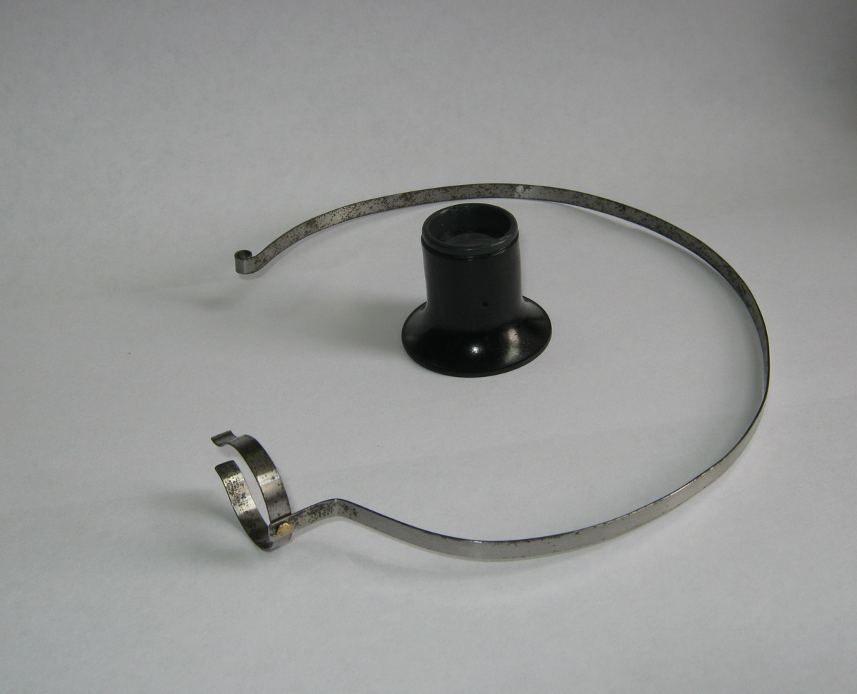

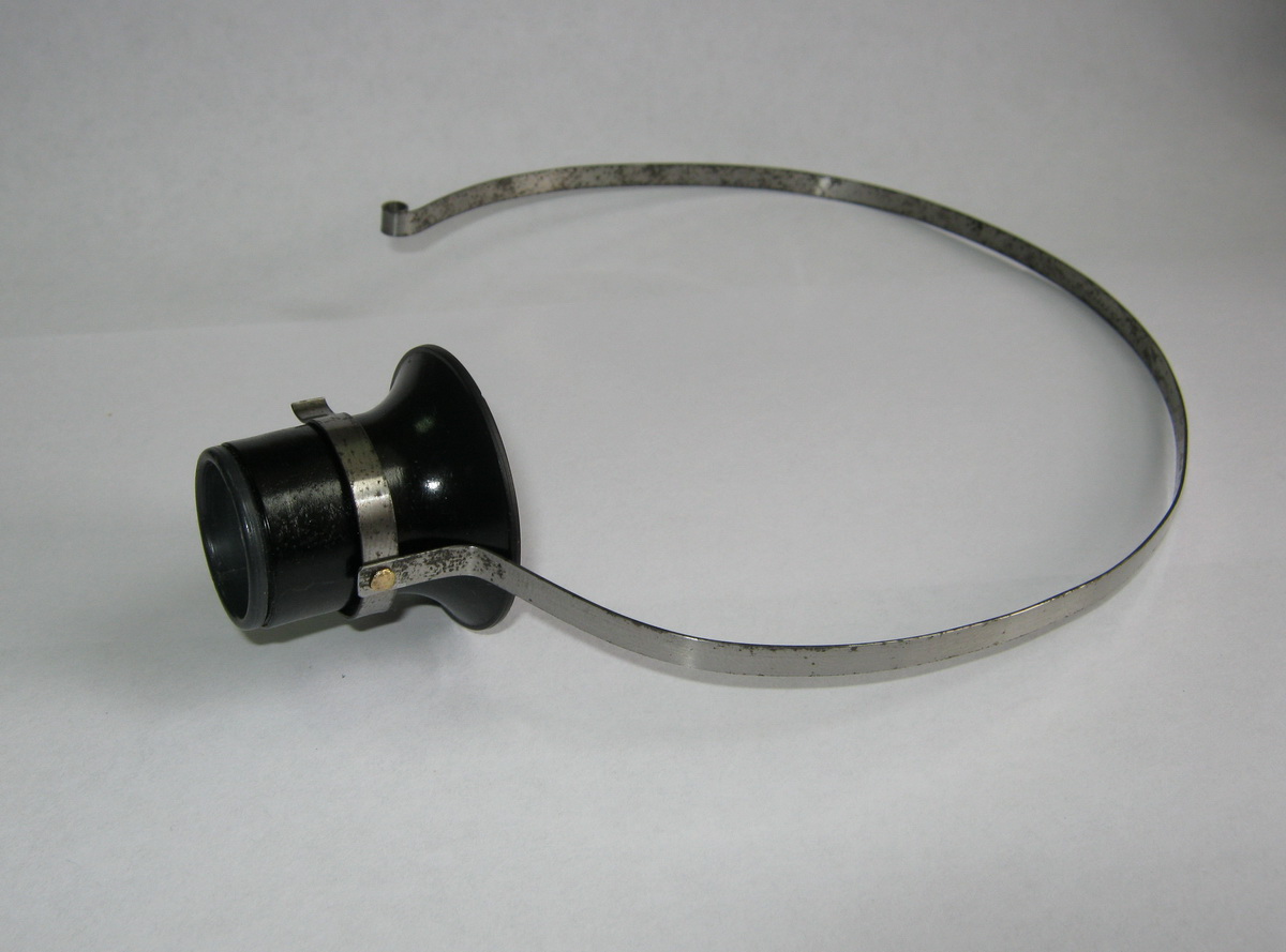

ID:	1459954Если нужен держатель для лупы а будильника в разборе нет.Идём в магазин продающий одежду и обмундирование для армии и полиции и покупаем пружину для тулии фуражки .Два отверстия и заклёпка .Держатель готов.

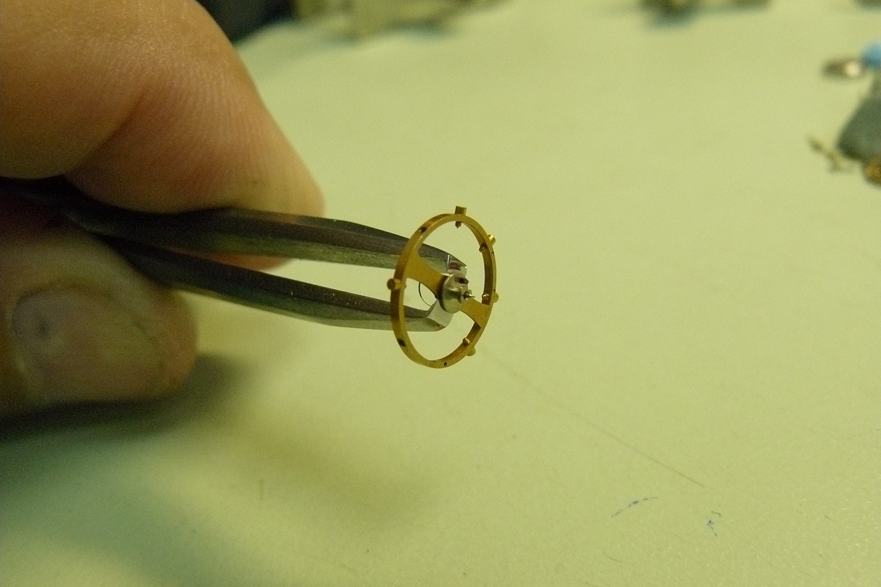

ID:	1462848Пользуюсь вот таким самодельным съёмником для колонки волоска.Покажите пожалуйста ваши съёмники .

Сообщение от VladimirKireev Посмотреть сообщение

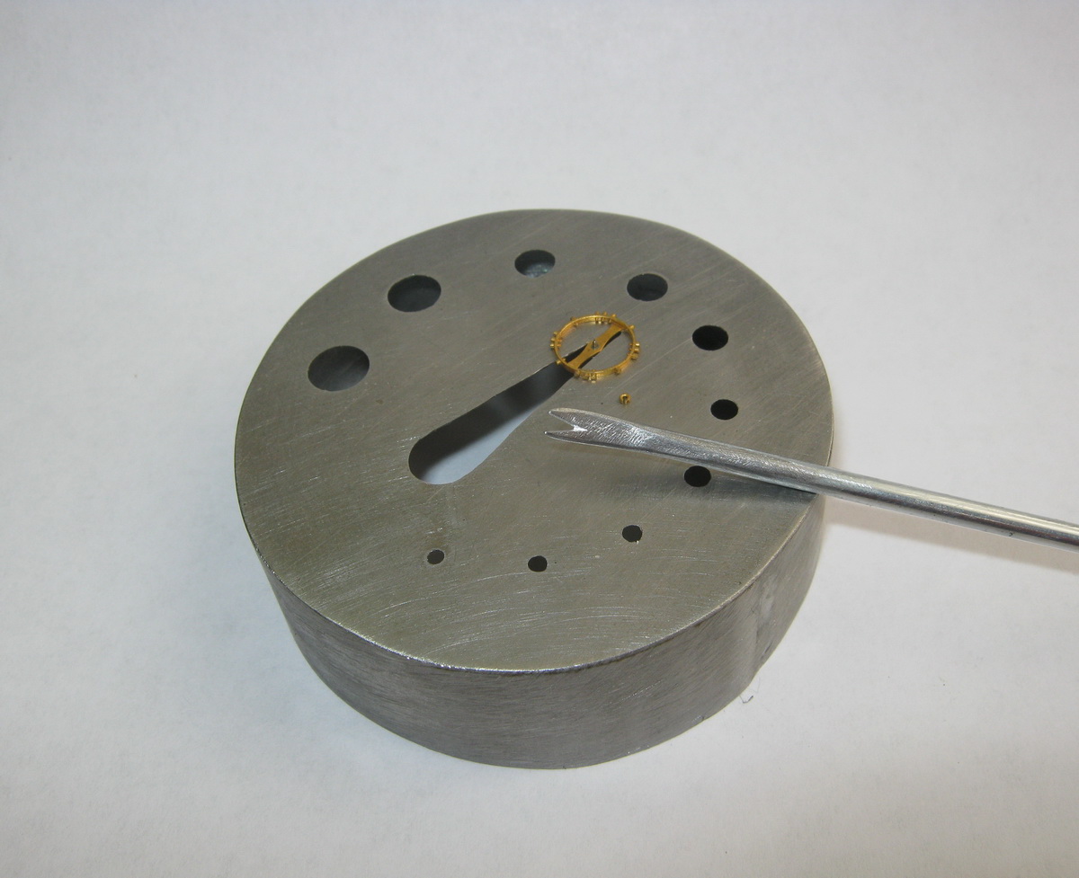

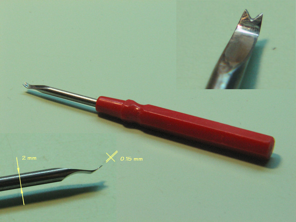

Доброе утро!
Вот, мой самодельный!
С уважением, Душан

Сообщение от Душан Грујић Посмотреть сообщение
Вот, мои самодельный!
Доброе утро, Душан Владимирович!
их два и вы пользуетесь ими вместе?

Сообщение от Anth Посмотреть сообщение
...их два и вы пользуетесь ими вместе?
Доброе утро, Антон!
Да, нормально пользуюсь двумя съемниками, а иногда нужен только один.
С уважением, Душан

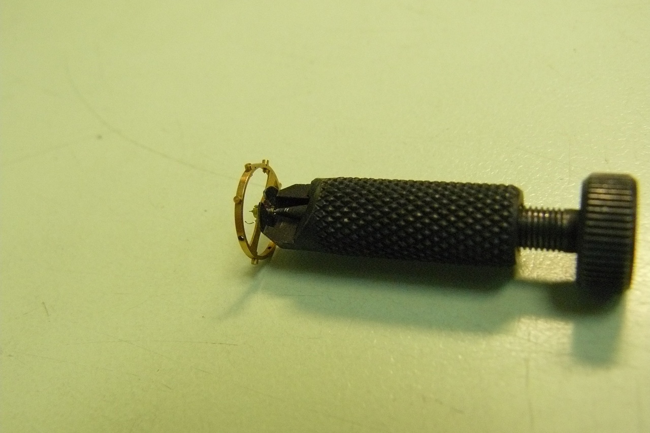

Пользовался двадцать лет назад, теперь пользуюсь швейцарским инструментом.

Сообщение от uhrmaster Посмотреть сообщение
Добрый день, Андрей!
В сути, в чем разница? Обоих инструментов до сих пор швейцарцы поставляю. Разница находится только в навыки и в привычке, одно лицо пользует с одним типом инструмента, а другие с другим типом инструмента.
В швейцарских школах часового дела (программа WOSTEP) предпочитают рычаги, и учат студентов использовать их.
С уважением, Душан
А если волосок не вырван?
Трехлучевой получается?
