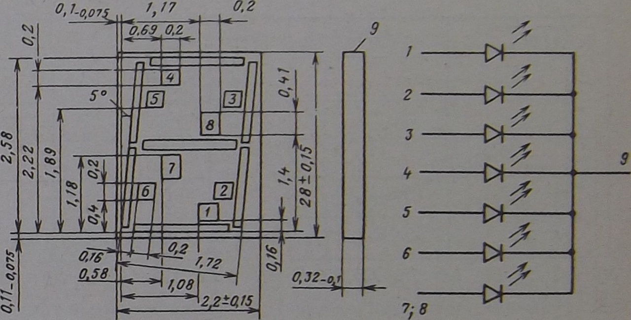

Немного "наследил" в соседней теме про адаптацию китайского модуля. Не разобрал сразу, что темы немного разные. Так вот, нашел справочные данные отечественных индикаторов, наиболее близких по размерам к Э-1. Скопирую еще сюда, может пригодиться. Нашел интересный индикатор АЛС329. Очень близок по размерам к Э-1. Правда у меня в городе есть только АЛС329Г, а они трехразрядные. С буквами Б,Ж,И-четырезразрядные. Но в продаже пока не нашел. А вообще, мне кажется, что в Э-1 использовали бескорпусные индикаторы АЛС313А-5, АЛС322А-5, АЛС323А-5. Он на последней картинке.
ID:	363849   Нажмите на изображение для увеличения
ID:	363850   Нажмите на изображение для увеличения

АЛС329 это содраное у hp 5082-7404
А hp 5082-7404 уже не делают - где то есть остатки.
Аналоги не гуглятся, кроме той самой АЛС329.
Интересно, какую минимальную партию можно заказать у орловского протона?

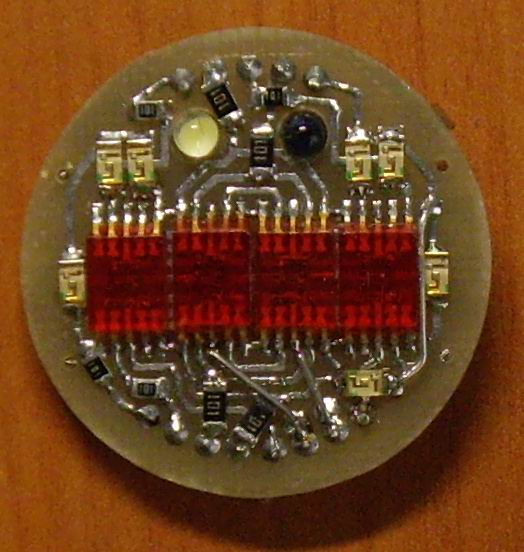

фото более года у меня уже,еще тогда интересовался.но даже деталей нужных не смог набрать.

Работающие часы с самодельной начинкой, по моему, будут лучше чем неработающие с оригинальной.
Тем более, никто не мешает сохранить оригинальную начинку в отдельном ящичке вместе с коробкой и паспортом, под продажу лет через 50, когда будет цениться оригинальные неработающие модули.
А пока, будет веселее глядеть на работающие часы, перемаргивающие красными точками в ответ на нажатие на кнопку.
И да, самопальный модуль можно попробовать сделать лучше китайского, точностью и функциями. Вот чего не могу обещать, так это лучшего энергопотребления и надежности.
Китайца я одного, таки, разобрал
Результатом не поражен.
