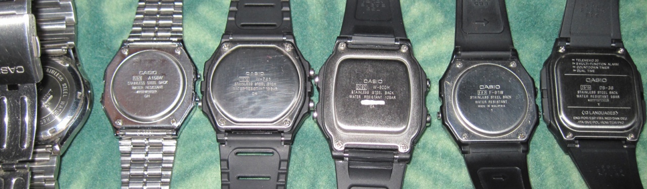

Буквенные обозначения страны изготовления часов Casio.
"Часы Casio производятся в странах Юго-Восточной Азии. На задней крышке часов можно увидеть буквы, показывающие, в какой стране они были произведены: A (M, K, Y, DF, DW, DY и др.). Чем ближе первая буква к началу алфавита, тем более престижная сборка: A – Япония, DF, DW, DY…, а также ЕА – Китай, N – Корея, Y – Таиланд (М – Таиланд, Малайзия)."
Источник: http://sibwatch.ru/catalog/?id=1;about=1
(сомневаюсь насчёт престижности и расположения буквы в алфавите)
Несколько личных примеров:
China EA (W-800)
China DH (A-158)
China DH (A-168)
China DH (W-741)
China DR (EF-115 Japan mov't)
China DW (EF-117 Japan mov't)
China Y (DB-36)
Malaysia M (DB-36 на фото в инете)
Malaysia Y (F-91W)
Thailand EE (F-91W)
На фото ниже слово "China" на крышках затёрто продавцами.
Было в темах:
http://forum.watch.ru/showthread.php?t=54822
http://forum.watch.ru/showthread.php?t=61471
А также фрагмент расшифровки буквенного обозначения модели - комплектация инструкцией.
Ссылка: http://forum.watch.ru/showpost.php?p...3&postcount=24
Источник большого количества информации, в т.ч. части первого поста темы: http://mygshock.com/wiki/Trivia
