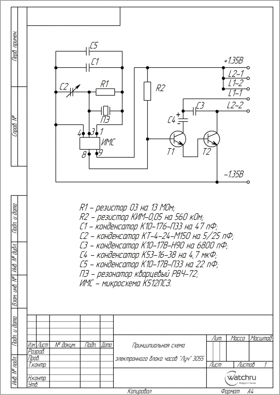

Принципиальная схема электронного блока часов "Луч" 3055

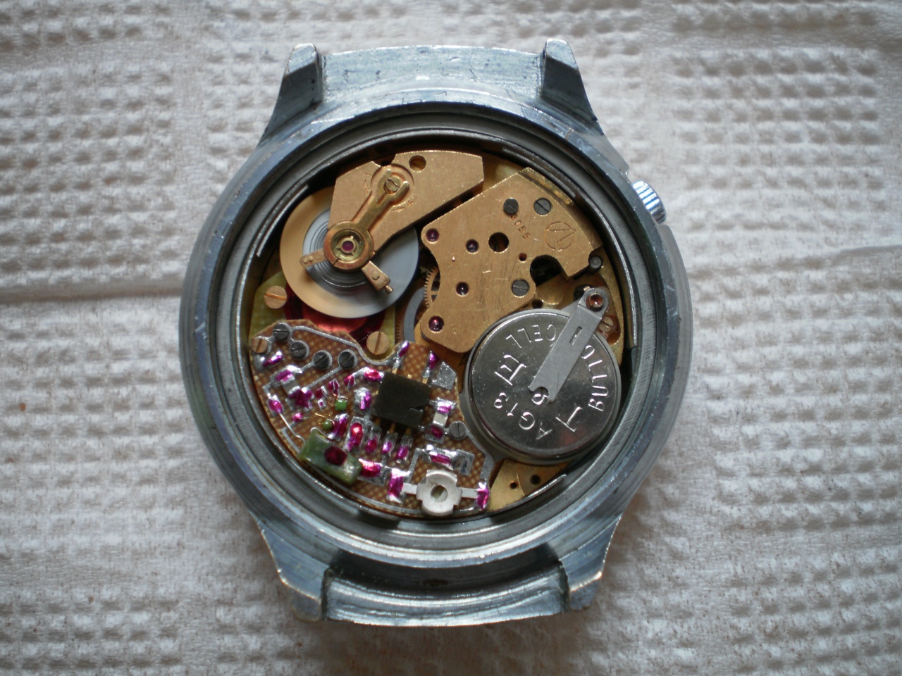

Добро всем времени и хороших часов! Из личного опыта-любителям Лучей 3055 и3045(я в этом числе!). 1)Корпусов Луч 3055 я знаю 3, 2 из которых немного отличаются в мелочах, между собой(при одинаковых задних крышках). 2)Мое мнение-родные стекла-цилиндрические, а не округлые. 3)Вариантов плат есть 3, а механизмов 3 или 4.(винт на мосту баланса-микрометрический градусник-на поздних механизмах его нет). 4)САМОЕ ГЛАВНОЕ ИЗ ЛИЧНОГО ОПЫТА-прежде, чем запустить Луч 3055 или 3045-проверьте чист ли баланс. Баланс имеет магниты и к ним липнет металлическая пыль и стружка. Часто повреждает катушки и сбивают ход (одну катушку потерял ). И еще-в ранних версиях 3055 нужно следить за установкой кулачковой муфты (думаю назвал ее правильно),если механизм вынимался из корпуса. Фото этого механизма прилагаю. Всем удачи!

1. Как минимум три, возможно и четыре.
2. Правильно, цилиндрическое.
3. Три варианта платы? Можно подробнее?
Вариантов механизма действительно несколько - они отличаются конструкцией моста баланса и пазом под плюсовой контакт на мосту ангренажа.
PS. Что за версия платы на фото? НИКОГДА ТАКУЮ НЕ ВИДЕЛ...

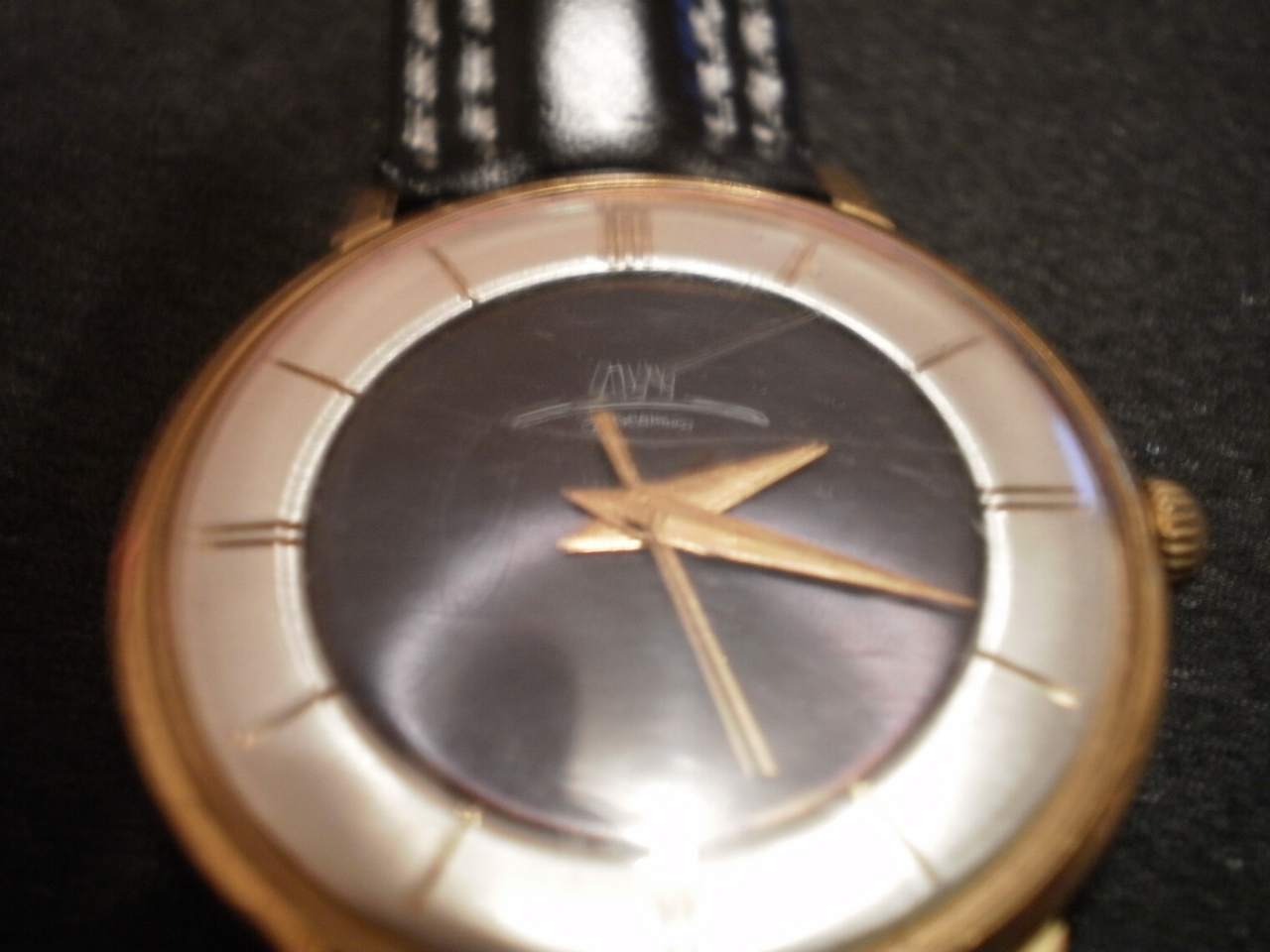

Доброго всем времени и хороших всем часов! Это ранняя версия и платы и механики.Именно в этом механизме нужно поправлять, вставлять, заправлять ту самую трубчатую шестеренку на ключе через окно в мосту. Я сделаю фото платы , самой древней, которая у меня есть-думаю Вам понравится. Заодно покажу мех. Лучик(2209), который я видел(сверху-точно) , а мой старший товарищ-увидал первый раз, может льстит, а?. Я их сделаю сейчас, хоть и поздно- Watch.ru- сила!!!!! Потом сделаю лучше, если Вам что-то понравится. Всем удачи и хороших часов!!!!!!

2209 и лунник-влезли по номеру фото раньше, чем я хотел-но они уже есть в моем гаражике. Еще раз- Всем удачи!!!!
