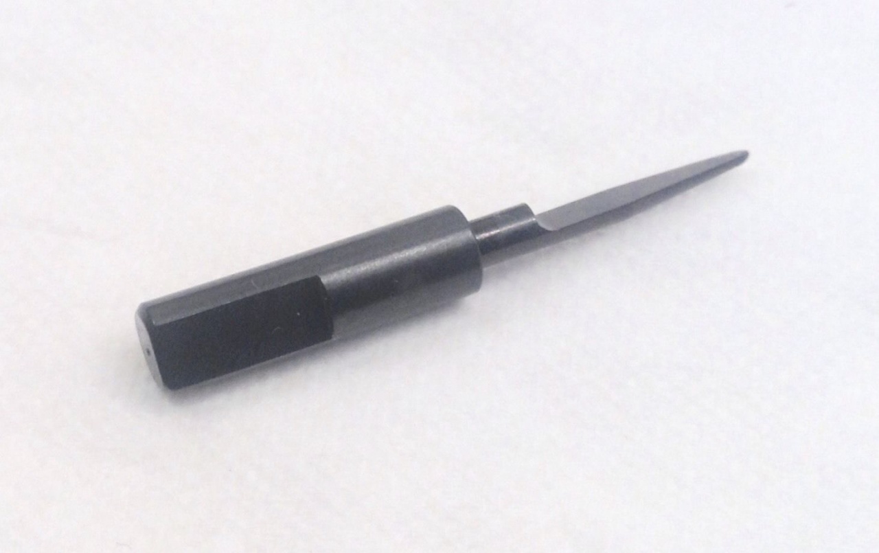

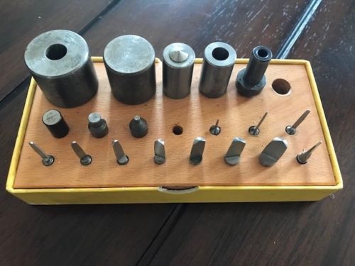

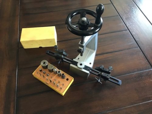

Вот нашел еще в сети такую развертку. У BERGEON есть целый набор с машинкой и держателем для фиксации плат.Ценник конечно не для хобби
Насколько я понимаю, такая развертка решает все проблемы с центровкой, если износ в платине односторонний.
В Москве можно отдельно такие купить ?

На самом деле центровка при одностороннем износе не такая страшна проблема.Всё решается системой "трёх точек".Эту приспособу ещё называют привратник-если я правильно помню.Не поленитесь,сделайте себе такую и будет вам щастье!Я пока обхожусь без неё.Наверно,мне везёт. Если часы среднего размера,можно попробовать нацелиться с помощью штангеля с остро заточенными губками.Если есть микроскоп типа МБС,можно найти и использовать окуляр с размерной сеткой:это будет совсем точно.Но это всё работает только при наличии двух базовых отметок.Машинка на фото штука,конечно,хорошая.Я сам люблю хороший инструмент,но вот про цену спрашивать не буду-вдруг мотор откажет!!!
