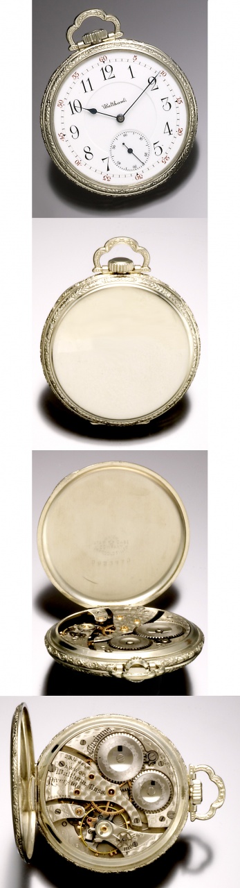

Информация к размышлению, из моей коллекции,
Waltham Riverside Maximus, 12s 23J, 1903, имеет выкачку 0.2ms,
средний ход примерно +8s/day, полностью оригинальный, примерно 95% уверенности что никогда не обслуживался, во всяком случае инспекция с 10х лупой ничего не показала, винты не выкручивались.
Типично ли это сказать трудно, т.к. большинство часов доходит в худшем состоянии и после многократного обслуживания, но те что я видел без признаков обслуживания, для качественных часов начала XX века выкачка < 0.6ms обычное дело.
Как это делалось без электронных приборов непонятно, знаю только что настройка/регулировка занимала многие недели, и составляла порядка 50% стоимости.

Просто для развлечения,
кому интересно, картинки упомянутого
