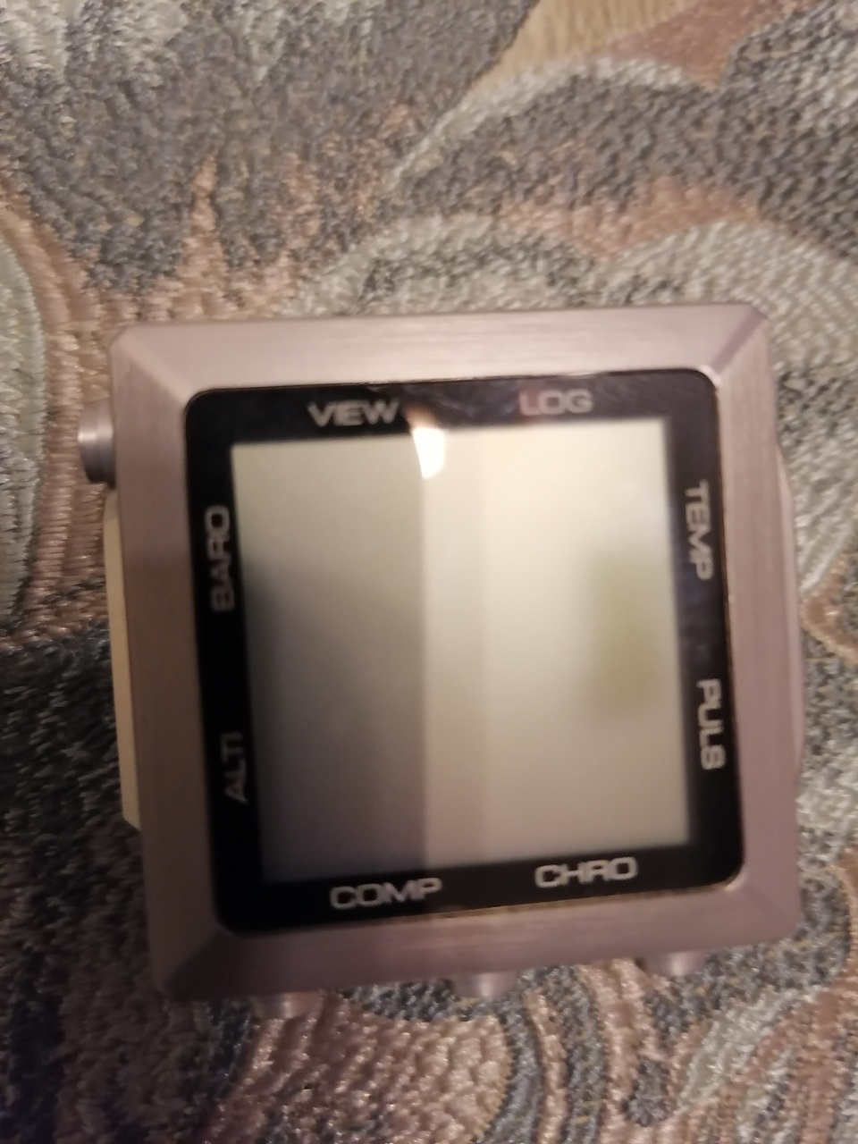

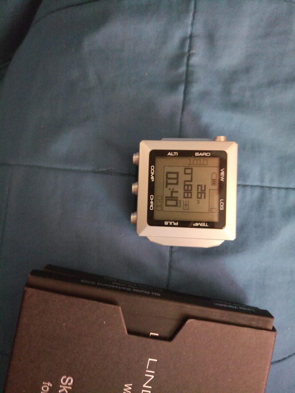

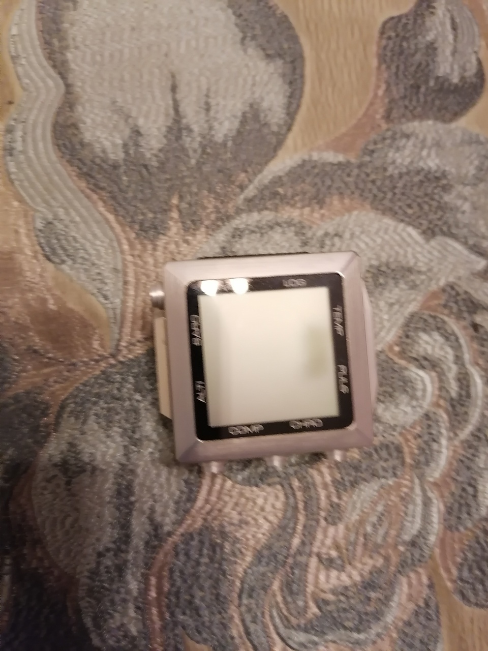

Добрый день.часы Linde Werdellin жидкокристаллические на дисплее появилось легкое затемнение.Пролежали в коробке 10 лет.Возможно устранить дефект?

внутри дисплея или на отражателе?

вот на фото
тут виднее

Это не на дисплее, а под ним (в том числе на отражателе или на нижнем поляризаторе), разбираем и ищем.

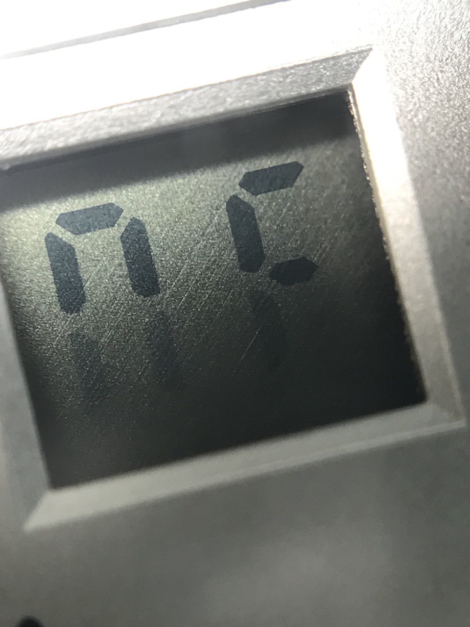

Сообщение от Андрей Бабанин Посмотреть сообщение
Я по Монтановским дисплеям судил - их много перелопатил в свое время - буквально лезвием поддеваешь и раскрываешь. Жидкость тоже не испаряется - дисплеи по нескольку лет лежат и не меняют свойства, даже восстановленные.
Здравствуйте у меня такая проблема почти потухшие дисплеи. Это тоже герметичность нарушена ?

Либо плохой контакт с платой, либо внутри дисплея пошли изменения,например выросло сопротивление дорожек. Сперва лучше попытаться проверить токопроводящие резинки-зебры.
Если часы с питанием 1.5 В - это ещё может быть обрыв или пробой конденсатора в умножителе напряжения.
