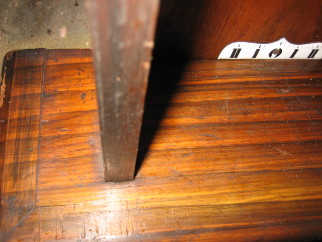

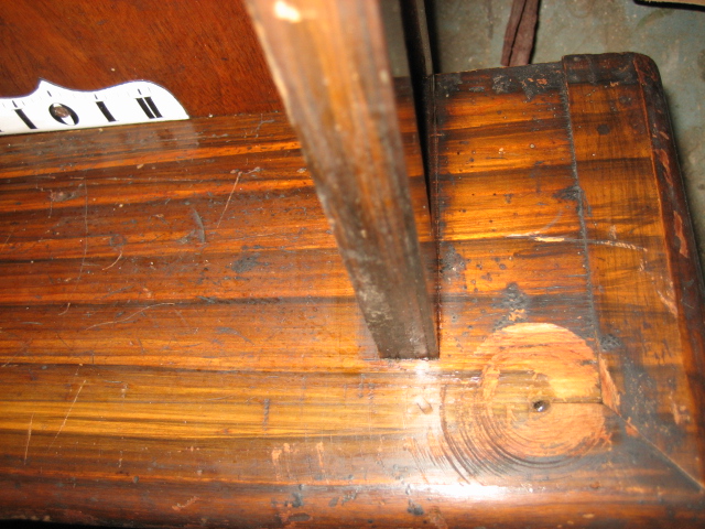

Здравствуйте всем.
Начал отмывать корпус от вековой грязи и отмыл интересную вещь.
На нижней полке, текстура дерева нарисована. Это так и должно быть? Я вижу такое чудо первый раз. При том что корпус часов на 100% подлинный и очень старый по этому поводу никаких вопросов нет.
Поделитесь пожалуйста информацией.
С уважением.
С.Д.

Ну а что, мастер не поленился красивыми сделать не только дверцу, но и части, которые шпоном обычно не покрывают. Такая раскраска "под палисандр" была очень популярна у мастеров 19 века. Бока русских ходиков, к примеру, также разукрашены, да и на леройках такое встречается.

Спасибо что утешил, я раньше как-то не обращал внимания на то, что текстура может быть просто нарисована. Кстати по форме нижней части пока так ничего и не нашел. "Лепить отсебятину" не хочу, продолжаю поиски, в крайнем случае оставлю как есть. Не может быть чтобы этот корпус был сделан в единственном экземпляре, наверняка что-то есть похожее. Просто пока не попадается на глаза, но ничего, всё равно найду.

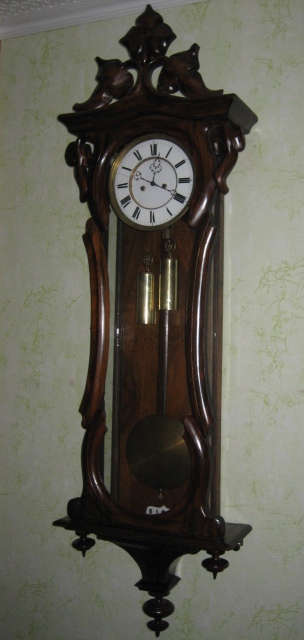

Здравствуйте всем.
Почти закончил восстановление этих часов, кажется получилось близко к оригиналу.
В живую смотрятся гораздо эффектней чем на фото.
Спасибо всем кто оказал содействие в поиске информации.
С уважением.
С.Д.
