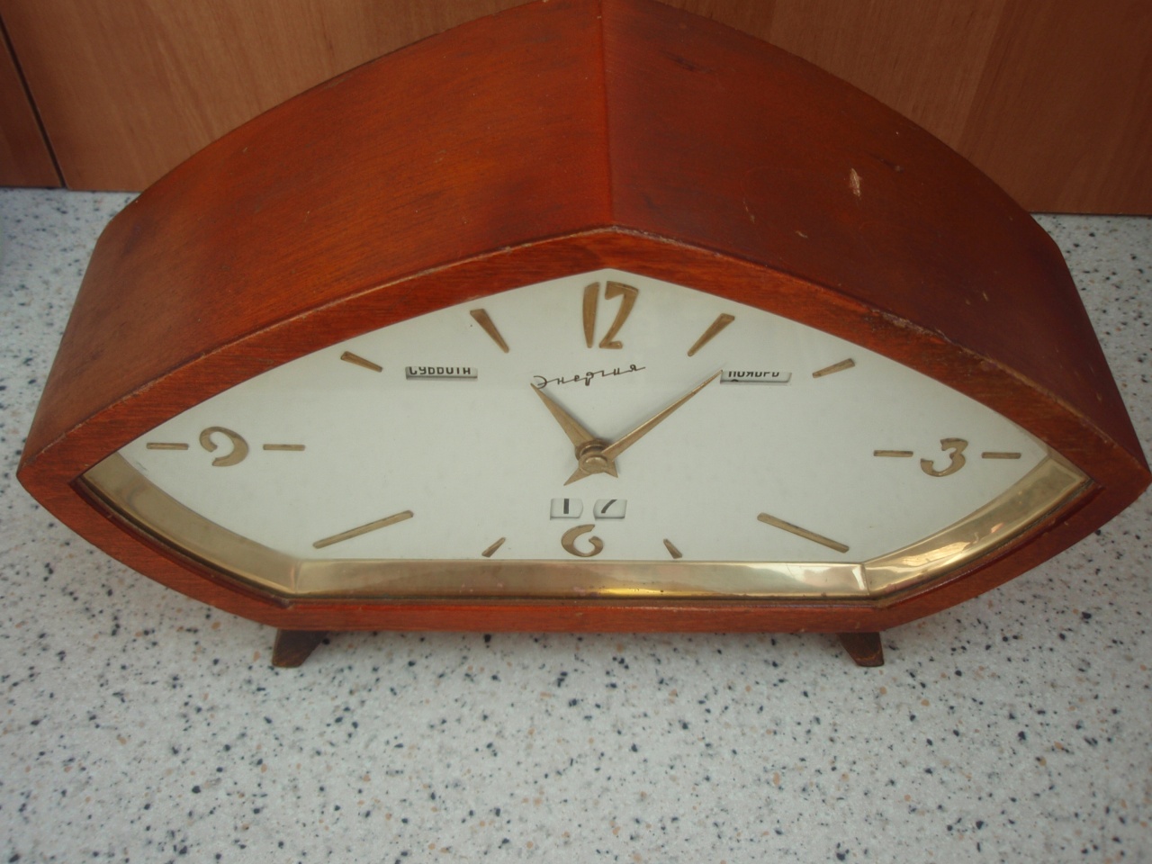

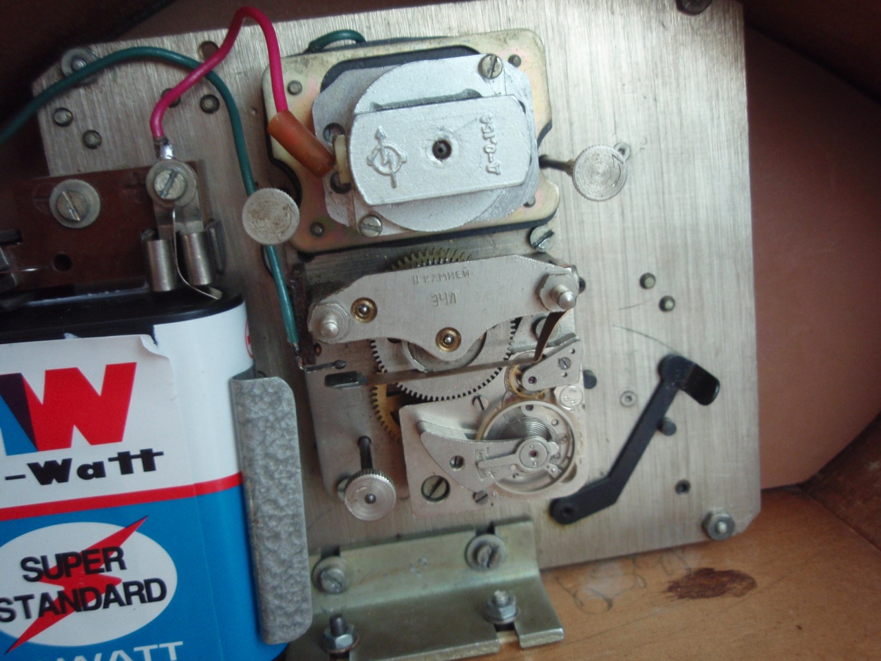

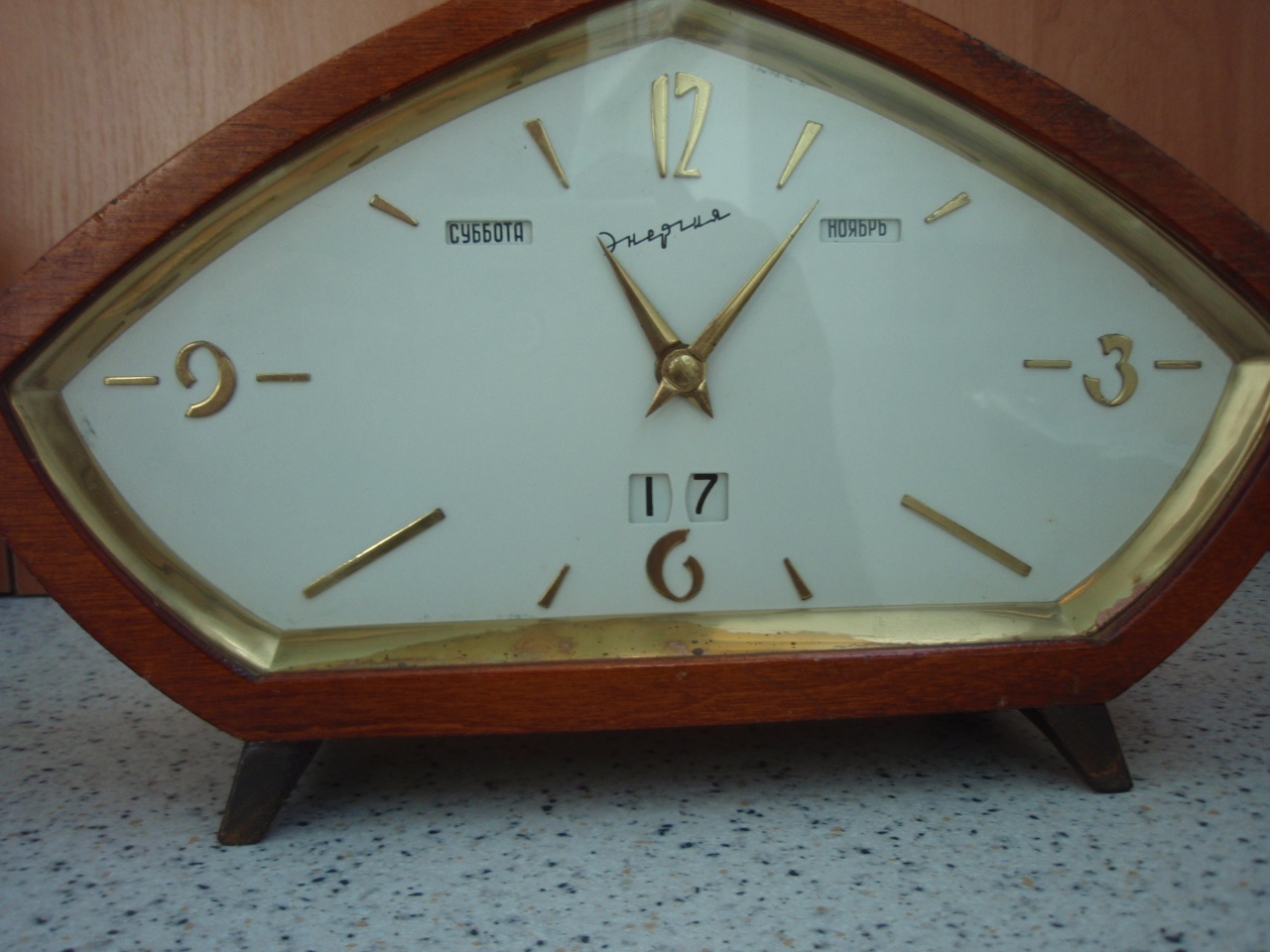

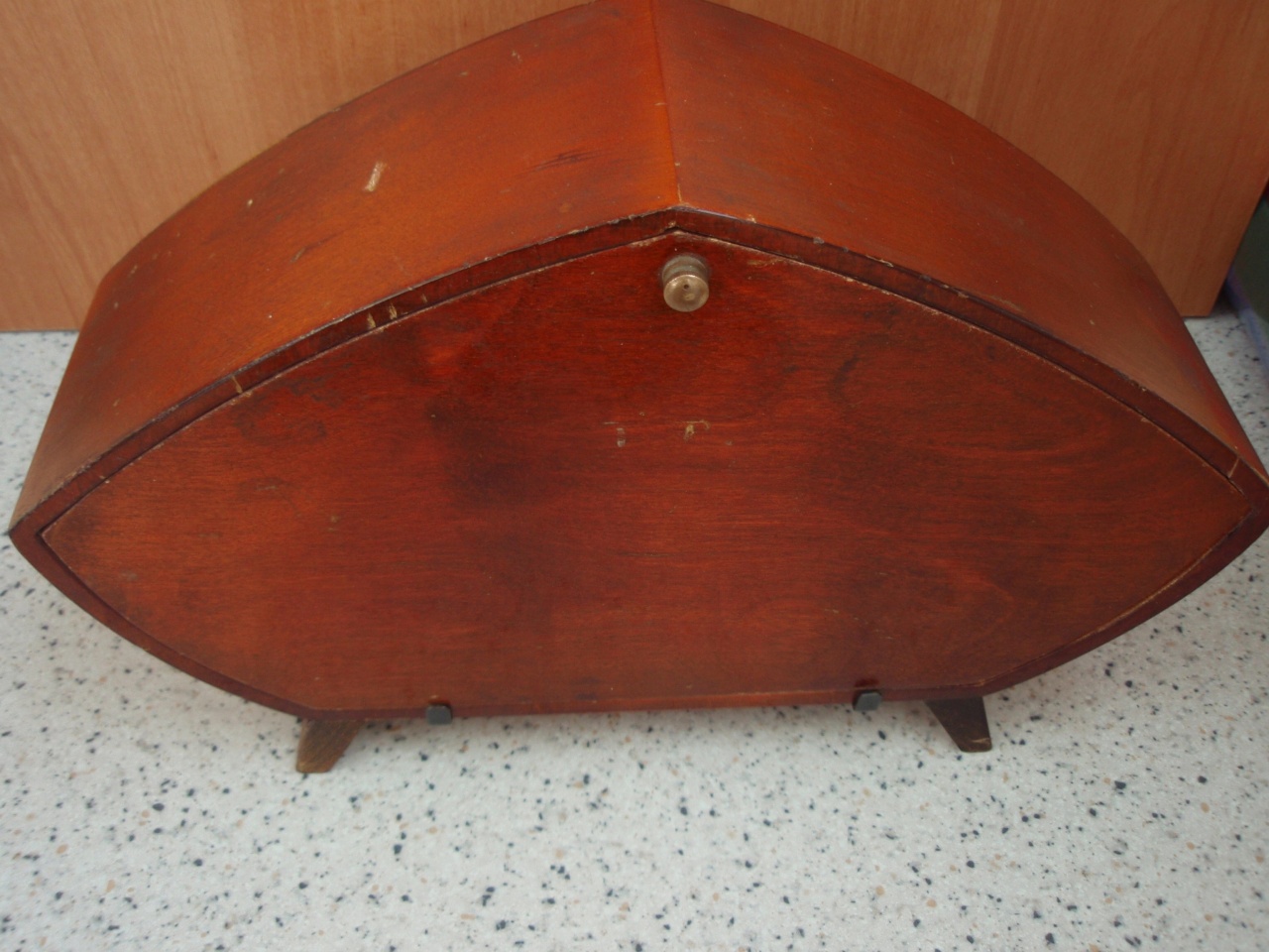

Вот и у меня появился такой агрегат . Часы конечно немаленькие, но довольно интересные. Завод пружины происходит раз в час, ход практически не слышен. Осталось только точность хода проверить.
