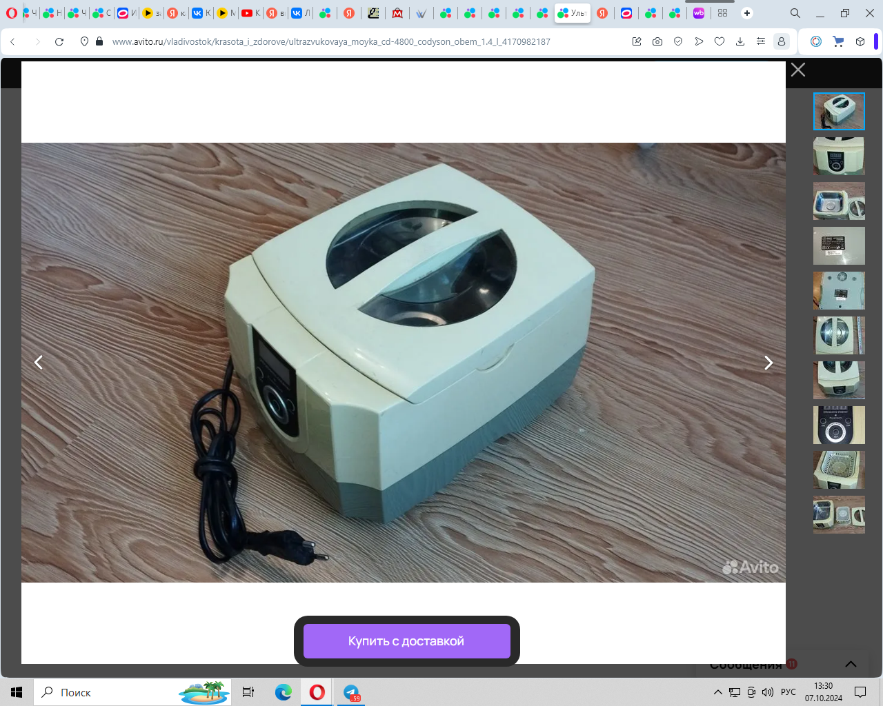

Господа подскажите по мойке, или посоветуйте где почитать.
Покупать механическую мойку я не готов её некуда ставить, нашёл ультрозвуковую на литр на авито, но не знаю каким критерии при выборе моек должны быть, а нужна именно маленькая. Хотя даже маленькая довольно большая, плюс растворы эти...

Посмотрел разные ролики по мойке, пока не понимаю зачем кладутся все детали с одних часов в такое разное количество отсеков, иногда даже на разные этажи этих сеток... Баланс моется отдельно?

Сообщение от Mankus Посмотреть сообщение
Для того, чтобы они не болтались и не повреждали друг друга при центрифугировании в мойке.
рассматриваю купить а Алике банку с сеточкой
Поищите в этой теме-
http://forum.watch.ru/showthread.php?t=66404 наш уважаемый пользователь Anth выкладывал видео, как он сделал механическую мойку из моторчика печки Нивы; там же он показывает, какую ультразвуковую мойку следует покупать, а что будет бесполезным.
