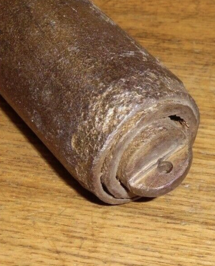

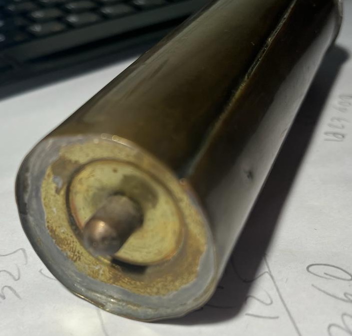

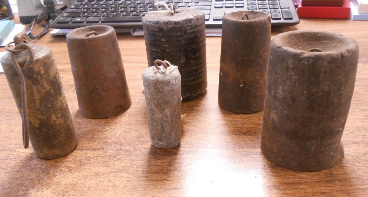

Каких только гирь не бывает )
ID:	3695727   Нажмите на изображение для увеличения
ID:	3695728   Нажмите на изображение для увеличения
ID:	3695729   Нажмите на изображение для увеличения

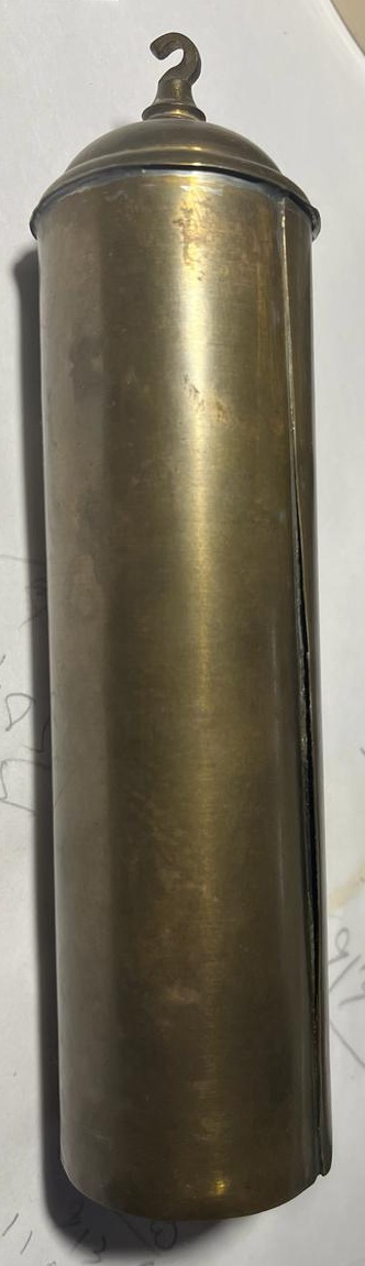

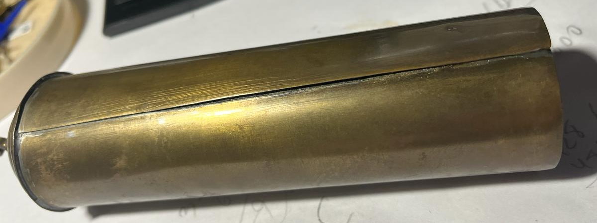

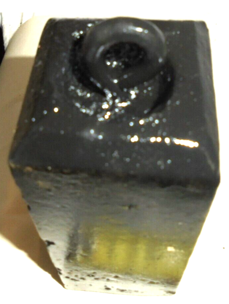

А про эту гирю что можно сказать? Досталась мне с жильным молчуном Ленцкирх, покупал в Германии у Колба.
ID:	3695776 Нажмите на изображение для увеличения
ID:	3695777 Нажмите на изображение для увеличения
ID:	3695778 Нажмите на изображение для увеличения
ID:	3695779 Нажмите на изображение для увеличения

Коля, привет! Мне видится что это новодел, хоть и старый.

У разных производителей и в разные периоды исторические, конечно, гири были разные. Но у Ленцкирха на протяжении 70+ лет существования фабрики оригинальная конструкция гирь не менялась, изначальная форма их была заимствована с австрийских жильных часов.

К тому же, эта гиря слишком длинная. На 7 дней хода не хватает. Заменил на более короткую, неделю выхаживают.
