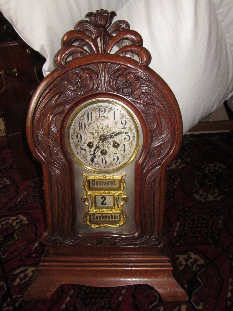

Вот хорошенькие четвертные с календарём с клеймо GW:
ID:	3687177 Нажмите на изображение для увеличения
ID:	3687178 Нажмите на изображение для увеличения
ID:	3687179 Нажмите на изображение для увеличения
Татьяна, на мой взгляд это не четвертные, третий барабан для механизма календарей.
К тому же у них всего один молоток.

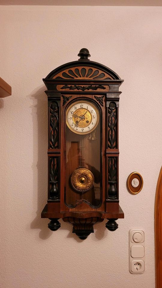

Вот правильные четвертные Carl Werner:
ID:	3687202 Нажмите на изображение для увеличения
ID:	3687203 Нажмите на изображение для увеличения
ID:	3687204 Нажмите на изображение для увеличения
Но их на самом деле немного, т.к. последний год работы 1912-ый год.
Они не успели наделать большое количество таких механизмов. А вот у Kienzle только нумерованных было больше 260 тысяч.

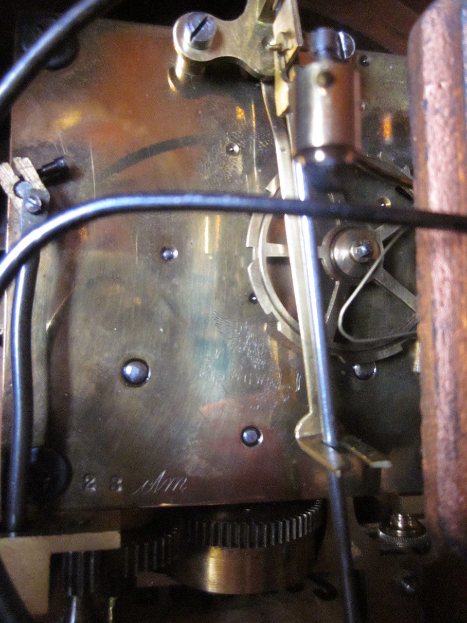

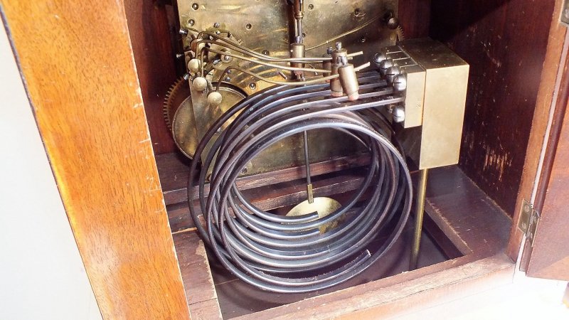

Всё-таки по-прежнему ускользают от меня нюансы, по которым Вы определяете производителей механизмов без клейма. Вот ещё один попался мне. Новое для меня - два ограничителя для вилки маятника. Всё-таки Kienzle?
С уважением,
Игорь

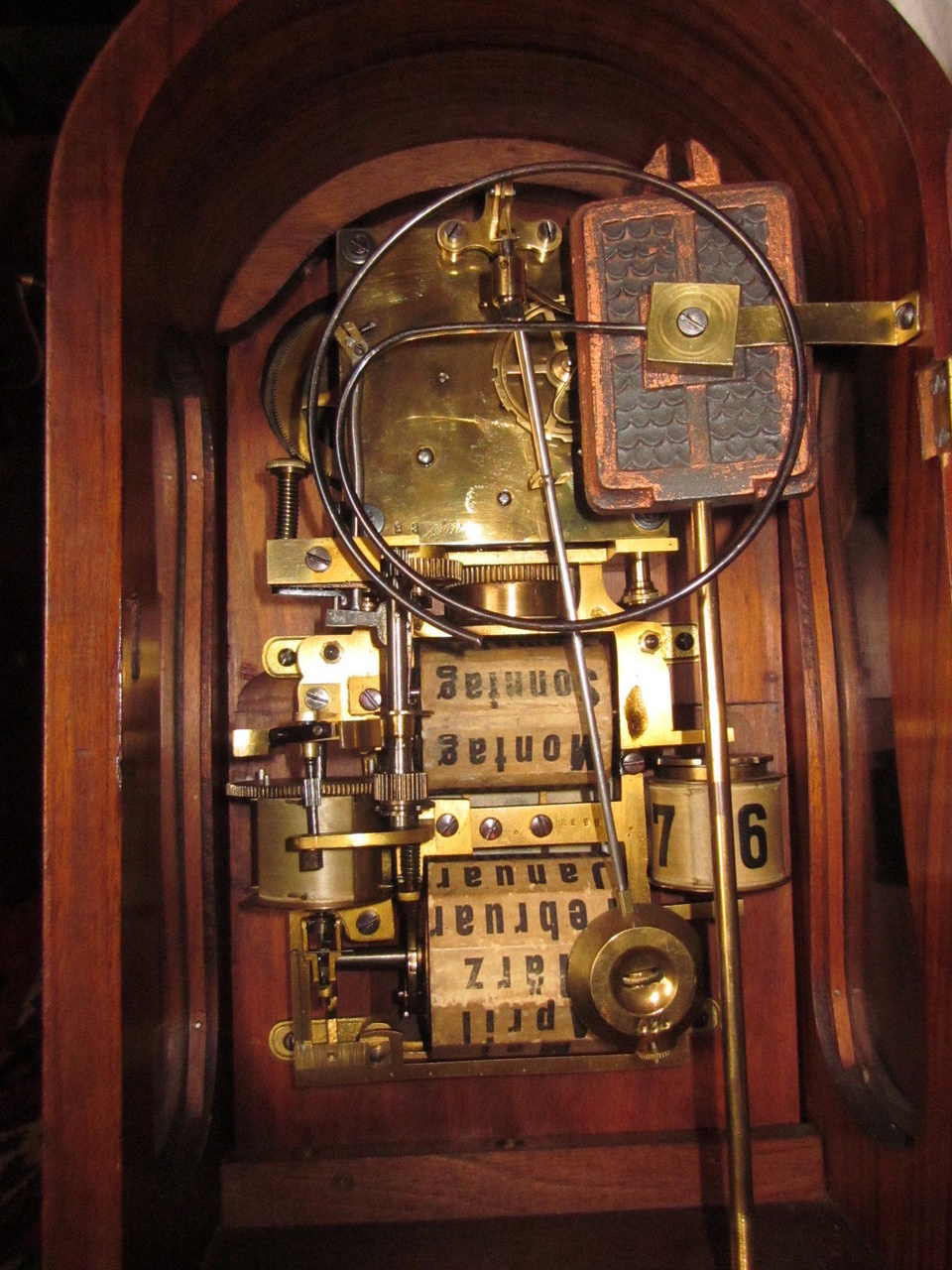

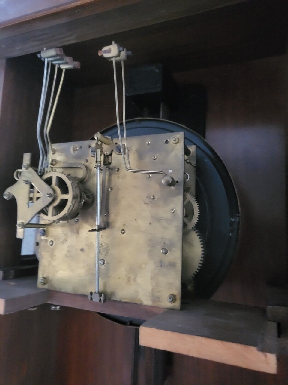

Сообщение от IVS63 Посмотреть сообщение
Добрый день, Татьяна!
С уважением,
Игорь
Игорь, добрый день!
У меня нет методички или таблички, которые помогают узнавать механизмы.
Я веду базы данных по многим фирмам, поэтому легко вижу различия.
В Вашем конкретном случае у ребёнка (механизма) два отца:
Thomas Haller и Kienzle.
Нумерация от Haller соответствует 1901 году. "2" под серийным номером говорит о том, что маятник должен быть ~ 43 см.
Сделан механизм на производственной линии, доставшейся Kienzle после банкротства фирмы C.J.Schlenker в 1899-ом году.
Обратите внимание на три пары технологических отверстий, именно по ним и их местоположению на платине определяю производственную площадку.
С уважением, Татьяна

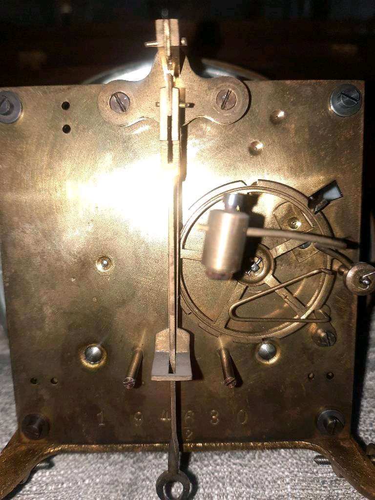

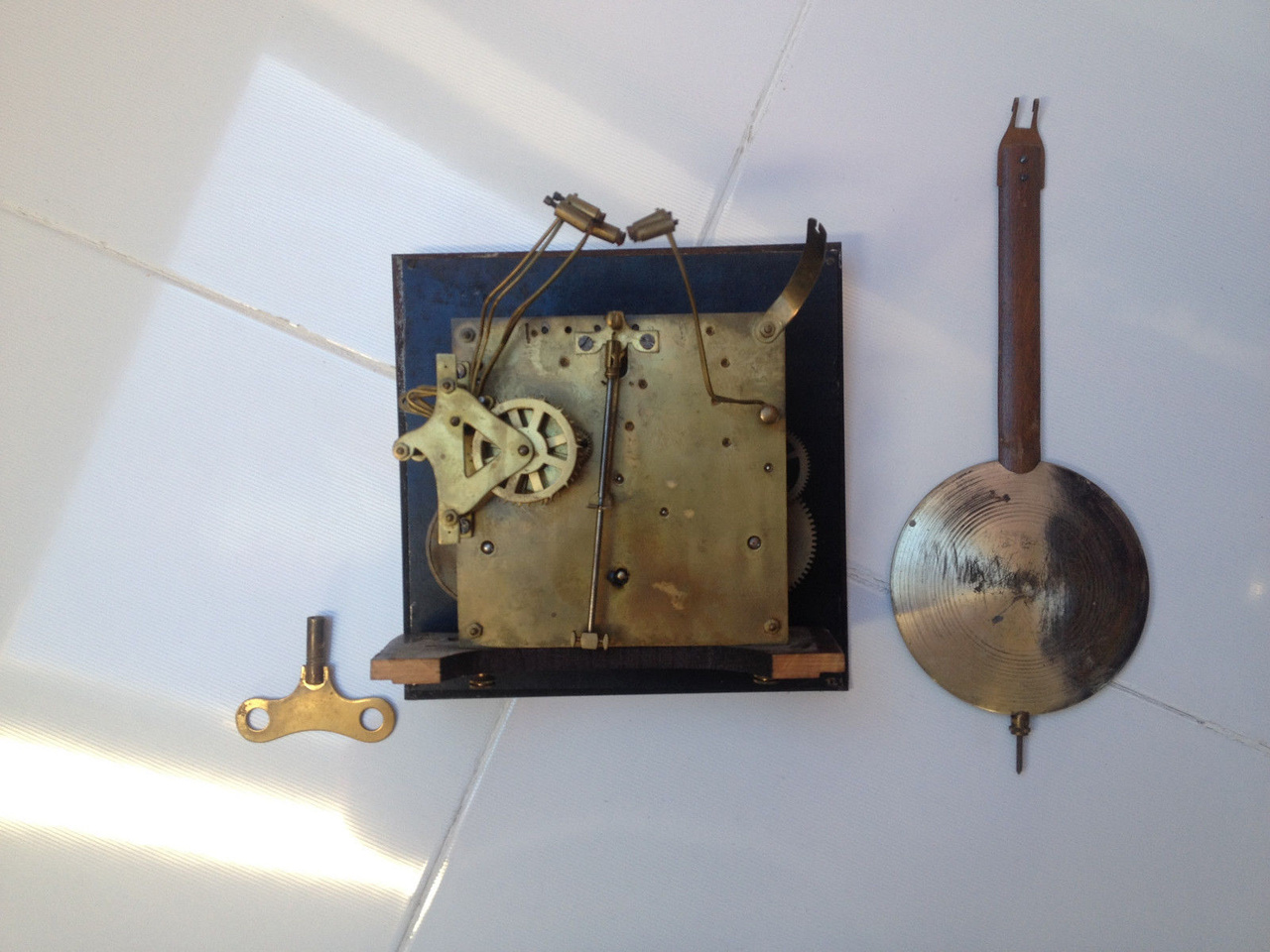

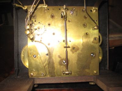

Уважаемые форумчане!
Загружаю фото ещё одних часов, почему-то они меня "зацепили". Фото задней платины механизма у меня, к сожалению, нет. Кто-нибудь, может, видел что-то подобное? Эпоха, стиль?
С уважением,
Игорь

Корпус, видно, что старый, но какой-то нестандартный. Гонг с надписью "glockengong" с оленем, очень похожим на марку T.Bauerle.

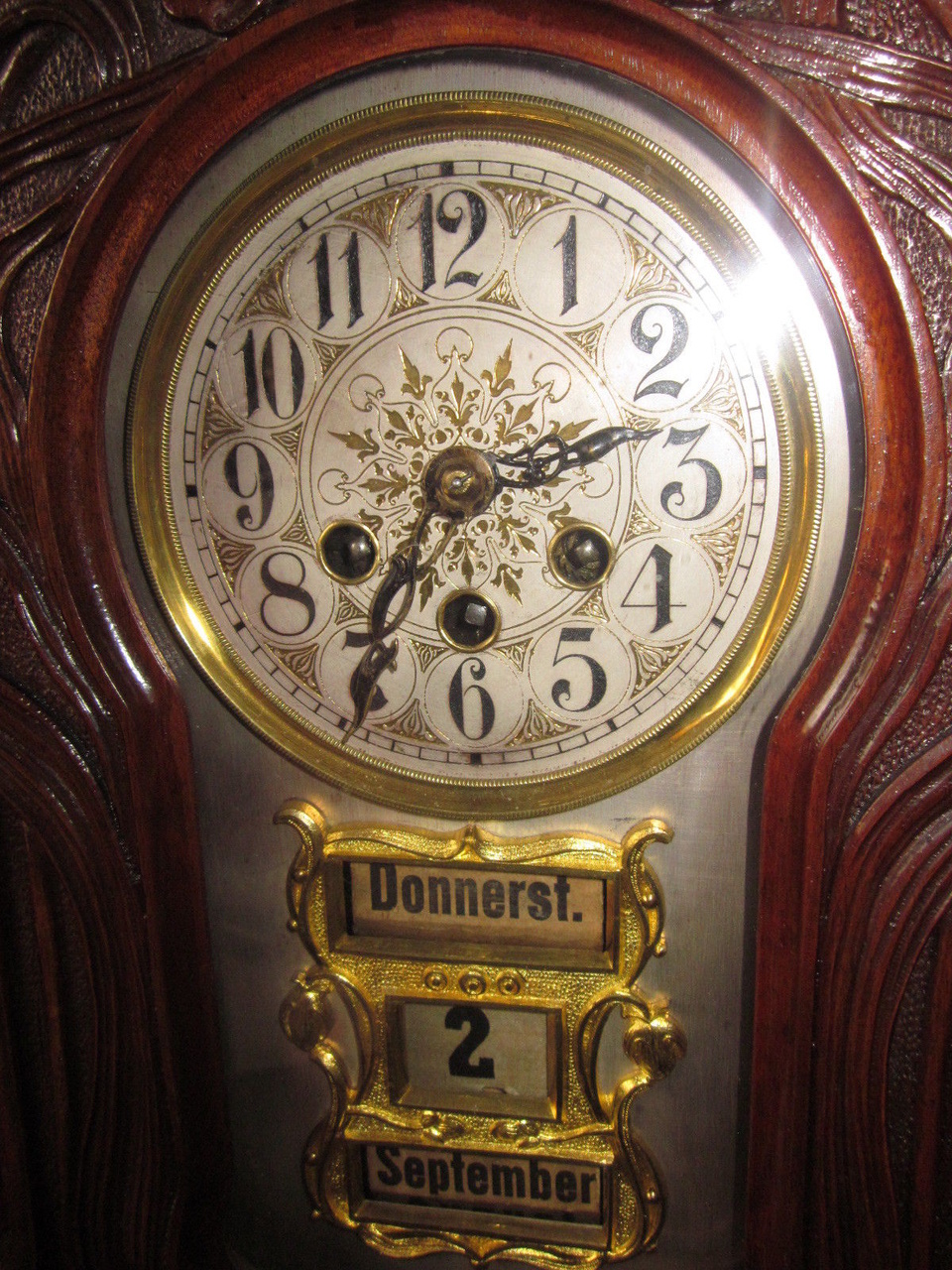

Спасибо! Загружаю ещё три фото. Задняя платина цельная. Потому и "зацепило", что корпус необычный.

А что мешает выдвинуть механизм по салазкам и посмотреть клеймо?
Только предварительно снимите маятник.
