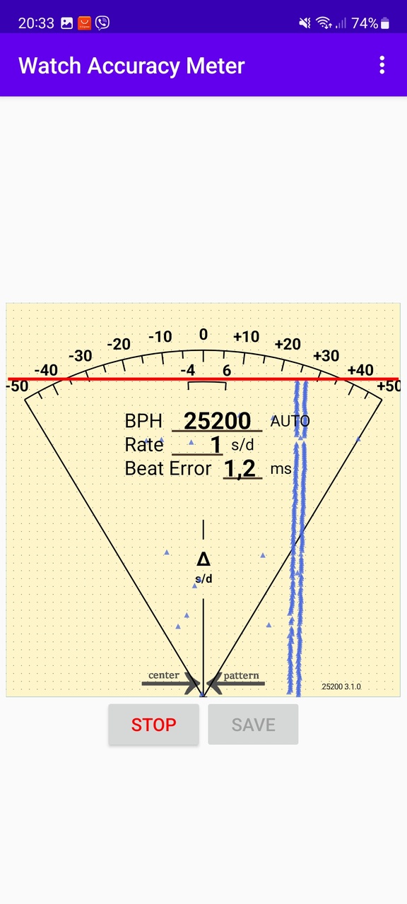

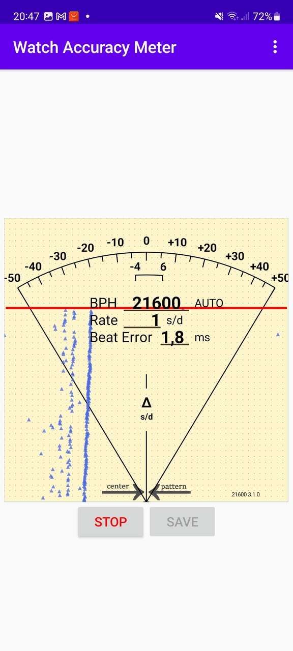

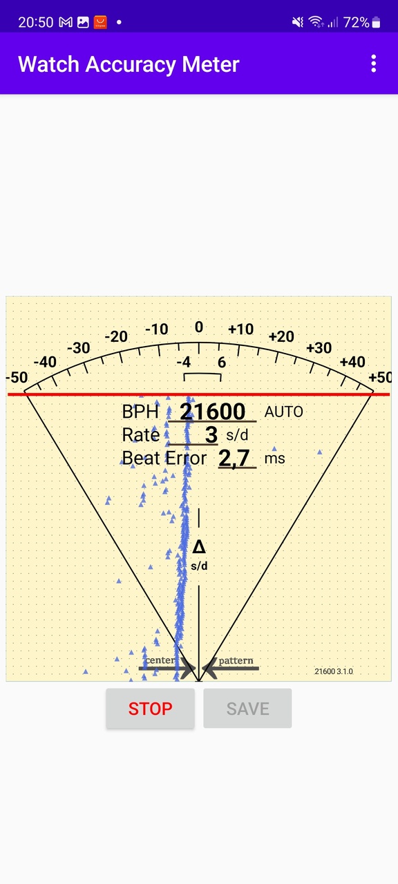

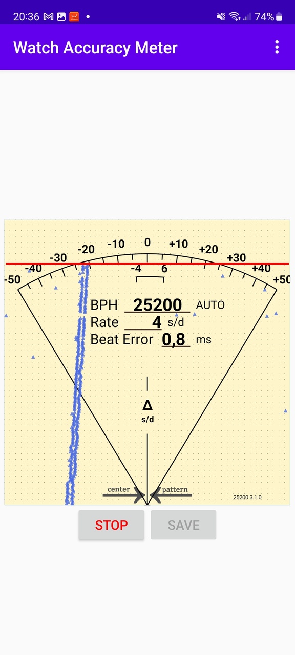

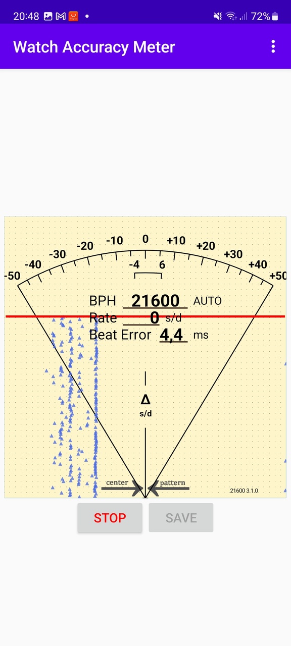

Вот замерил Longines legend diver на l888.5
Фото 1 : цифеблат вверх.
Фото 2 : цифеблат вниз.
Фото 3 : зг вверх.
Фото 4 : зг вниз.

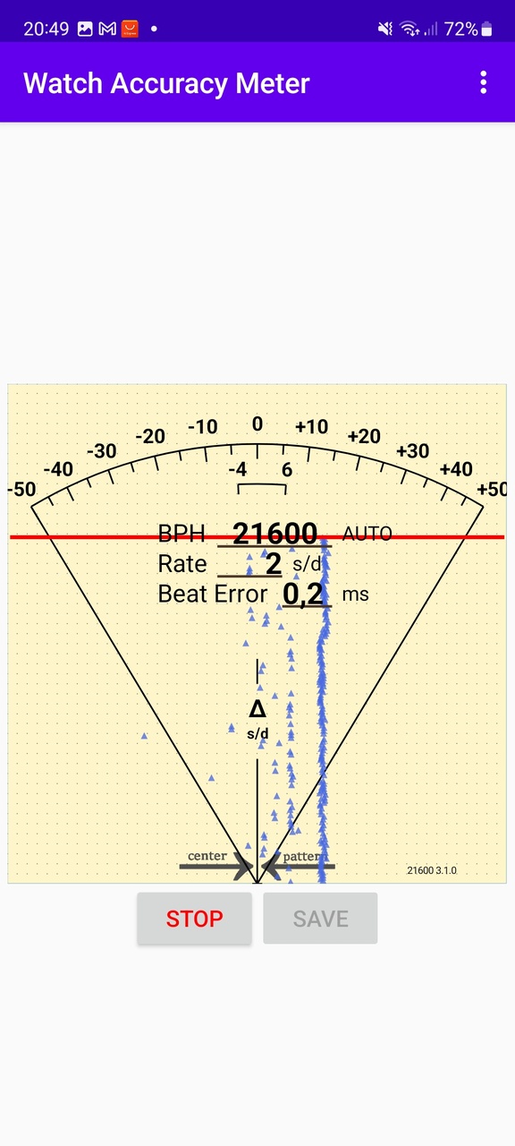

А вот замеры Hamilton khaki field на H10. Что Hamilton, что Longines часы абсолютно новые.
Hamilton в реальности идут +6с в сутки.
Фото 1: Цифеблат вверх.
Фото 2: Цифеблат вниз.
Фото 3: ЗГ вверх.
Фото 4: ЗГ вниз.

Видно, что последнее не совпадает
Да и beat error вроде должен быть ниже 1. такие цифры это не норма

Я грешу на это приложение, все таки нужно делать замеры на проф оборудовании.
