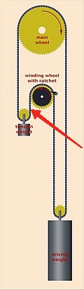

Сообщение от Alex2051 Посмотреть сообщение
не обратил, теперь обратил, спасибо, Олег:-)
Это по незнанию они так сделали, заводить-то как? тянуть за шнурок? Вспомнился фильм Бумер https://youtu.be/Ks8ABO6vgbs
Я все-таки больше склоняюсь к мнению Василия http://forum.watch.ru/showpost.php?p...20&postcount=6
По идее, заводить нужно, дергая за эту ветвь. При таком раскладе натяжение на основном приводе будет постоянным и без разрыва.

Сообщение от clock1 Посмотреть сообщение
Веревка засалится очень быстро... И Василий все правильно написал, только кроме того, что тянуть нужно за маленький грузик. Обратите внимание на название маленького грузика - tension weight, что переводится как "груз натяжения" - то есть суть его в предохранении шнура от ослабления и последующего срыва.
------- ДОБАВЛЕНО ЧЕРЕЗ 27 МИН --------
Хотя да, если тянуть до пола, то в этом футляре это не получится сделать... Придется за веревку в любом случае тянуть. Тогда у меня вопросы к конструкторам - делали бы цепь и не морочили голову.

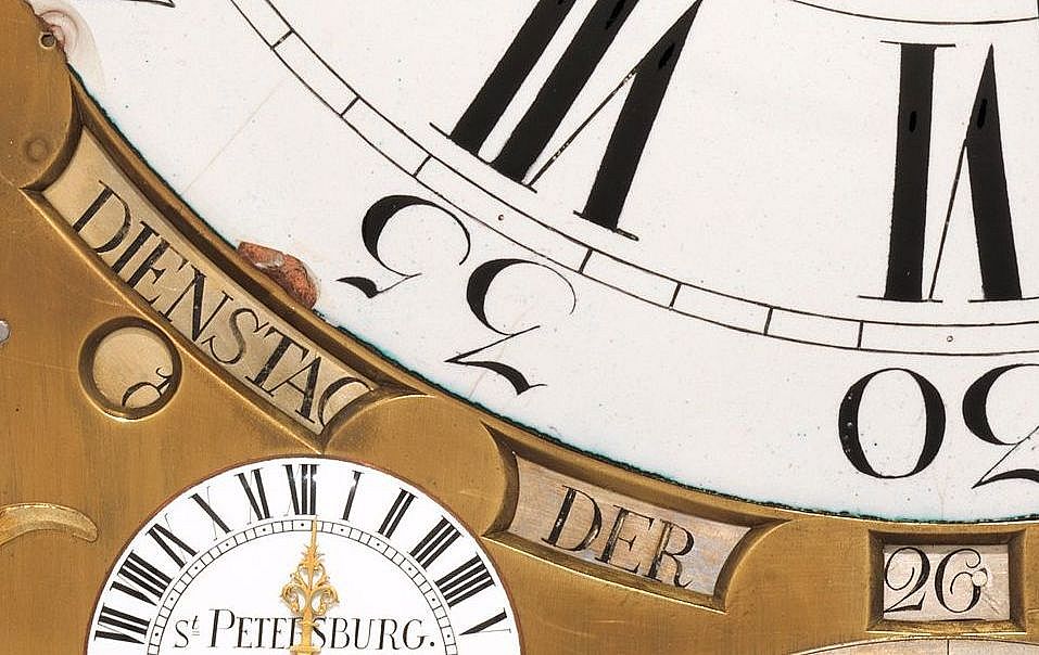

Забавный календарь!
В маленьких боковых окошках тоже цифры. В правом, как я понял, количество дней в месяце. А в левом что?
Какой-то символ. Может знак задиака?
С уважением, Владимир!
  #34
Старый 16.05.2023, 15:41
Аватар для clock1
clock1 clock1 вне форума
Регистрация: 07.04.2008
Адрес: Московская область
Сообщений: 1,030
Сказал(а) спасибо: 621
Поблагодарили 1,125 раз(а) в 503 сообщениях
Сообщение от m400 Посмотреть сообщение
Зодиаки на нижнем циферблате. Я вообще не понял, как этот диск с датой функционирует. Или там один диск на другой наложен
С уважением, Олег.

Не стОит тянуть за маленький грузик. Зачем увеличивать натяжение крайней левой ветви (чертёж в посте № 31), что влияет на ход часов? Лучше тянуть за показанную стрелкой ветвь или блок с храповиком ключом крутить (но тогда этот ключ надо сделать ).

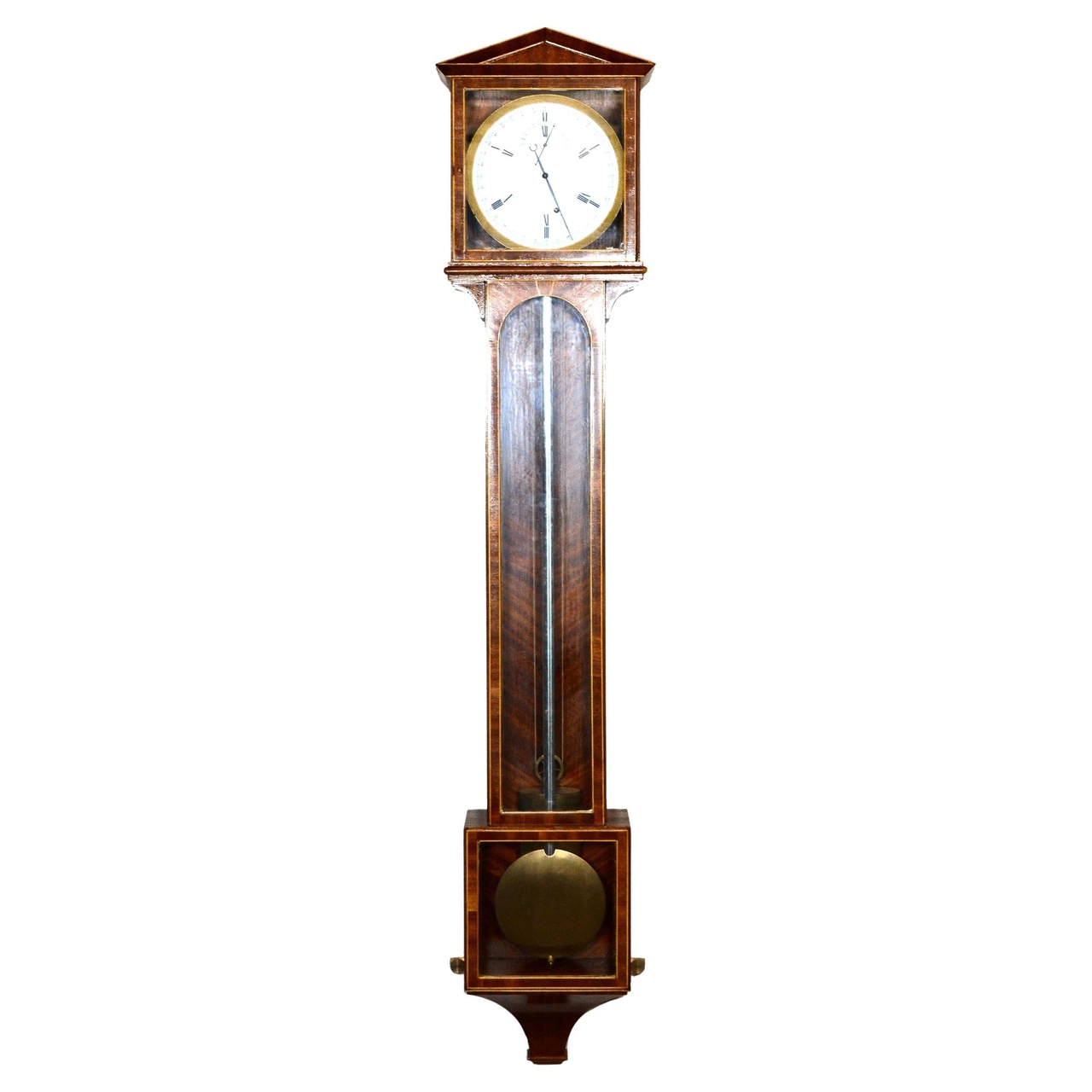

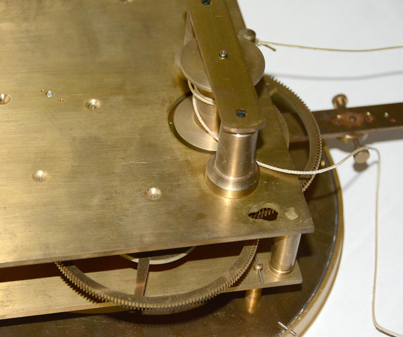

ID:	3570480   Нажмите на изображение для увеличения
ID:	3570481   Нажмите на изображение для увеличения
Эти 4 пользователей сказали Спасибо! Slavatiss за это сообщение:
clock1 (25.05.2023), clockclub (25.05.2023), Oled (25.05.2023), Vasiliy K (26.05.2023)

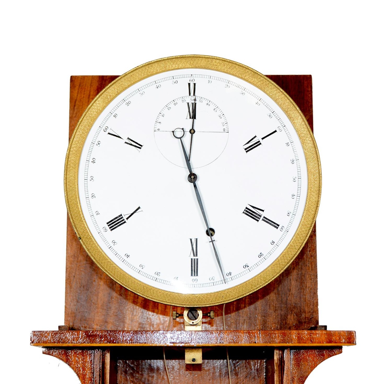

  #37
Старый 25.05.2023, 21:55
Skap Skap вне форума
Регистрация: 23.02.2017
Адрес: Боровичи
Сообщений: 379
Сказал(а) спасибо: 1,299
Поблагодарили 894 раз(а) в 200 сообщениях
Завожу такие часы так -одной рукой тяну веревку вниз,другой рукой веревку тяну вверх ...
  #38
Старый 25.05.2023, 23:57
Аватар для clock1
Сообщений: 1,030
Сообщение от Slavatiss Посмотреть сообщение
Который час?
А наверху секунды, я так понимаю?
С уважением, Олег.
  #39
Старый 26.05.2023, 07:06
Аватар для Oled
Oled Oled вне форума
Регистрация: 27.12.2008
Сообщений: 11,120
Сказал(а) спасибо: 8,729
Поблагодарили 13,499 раз(а) в 6,465 сообщениях
Толи 2-43, толи 14-43, а может быть 8-43 или 20-43. Вообщем, если стоят, то, как говорится, четыре раза в сутки показывают правильное время

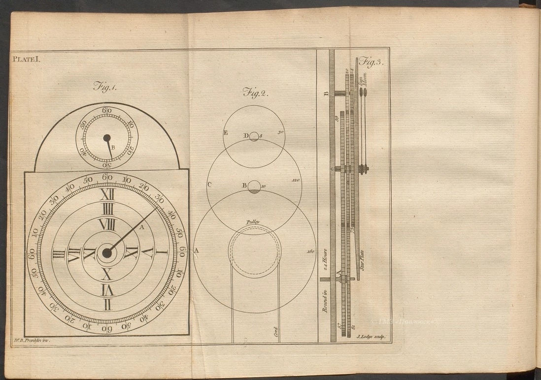

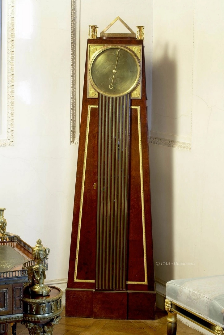

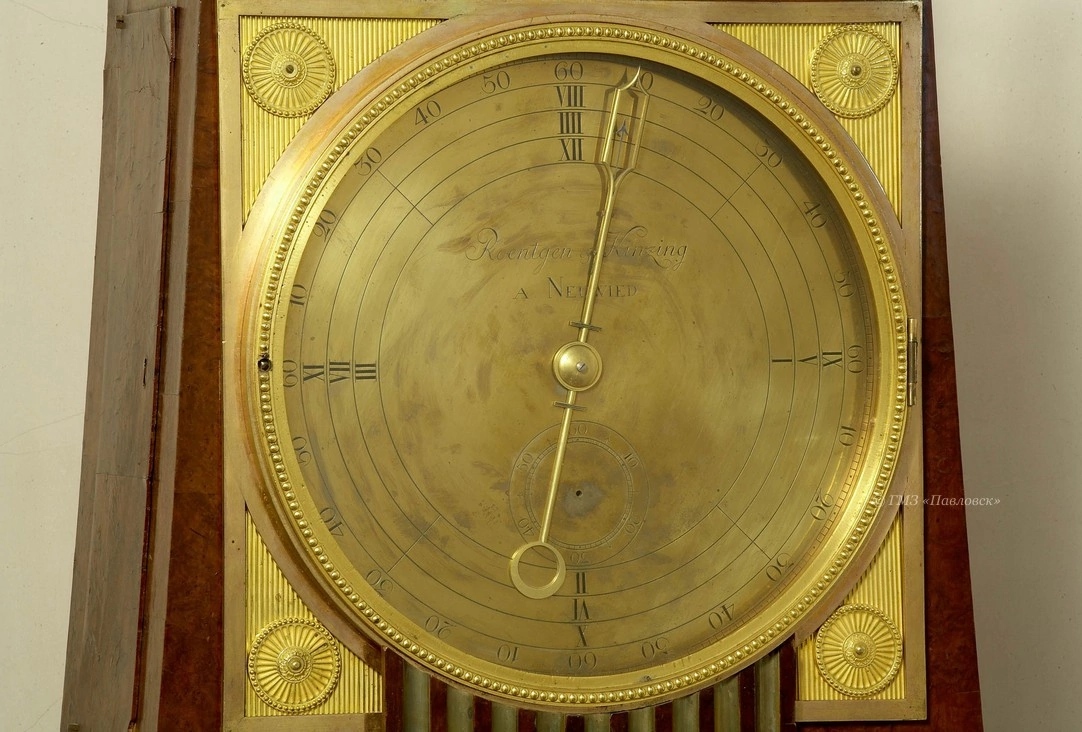

Ещё один интересный циферблат.
Музей-заповедник Павловск.
Часы из Малого кабинета Павла I .
В своем описании Малого кабинета в 1795 году великая княгиня Мария Федоровна подчеркивала: «красивые часы работы Рентгена дополняют украшение этого кабинета». Эти напольные часы из туи в виде усеченной пирамиды, на верхних углах которой расположены бронзовые песочные часы – символ быстротекущего времени. Между ними равносторонний треугольник – древний символ божественной гармонии.
Механизм часов выполнил немецкий мастер П. Кинцинг. Особенно интересен циферблат. Цифры, обозначающие часы (от I до XII), расположены не на одной окружности, как обычно, а на трех поясах. На четвертом поясе расположены «минуты» (цифры от 10 до 60). При этом они указаны четыре раза, что необходимо для определения времени с помощью этого механизма. Бронзовая стрелка, завершающаяся кольцом, у часов теоретически одна, но устроена она особым образом: у нее есть внутренний вытянутый «карман», в котором спрятан маленький указатель. Сложная система миниатюрных рычажков, пружинок и специальная скрытая от глаз линейка «вынуждали» эту единственную – минутную стрелку работать за двоих. Стрелка двигалась по кругу, отсчитывая час за часом, а этот указатель выдвигался из минутной стрелки в направлении нужной часовой отметки на одном из трех поясов. Этот тип циферблата, называемый «четырехчасовым», был разработан в 1770-е годы Бенджамином Франклином, известным американским политиком, дипломатом, ученым.
Вероятно, именно слава и популярность Франклина вдохновили Рентгена и Кинцинга на создание подобных часов с неординарным устройством. Аналогичные напольные часы с подписью Рентген и Кинцинг на циферблате хранится в музее Метрополитен в Нью-Йорке.
