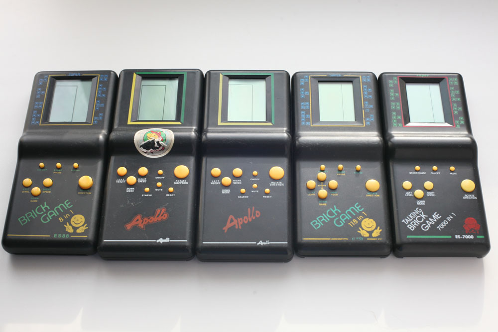

Покажите пожалуйста на фото эти самые старые тетрисы.
Слева 3 старые, справа 2 более новые, уже экраны меньше. А у современных, которые 9999в1 еще меньше.Экономят китайцы, как могут. Ну и ещё, у старых 3 батарейки часто встречаются, новые на двух уже.
