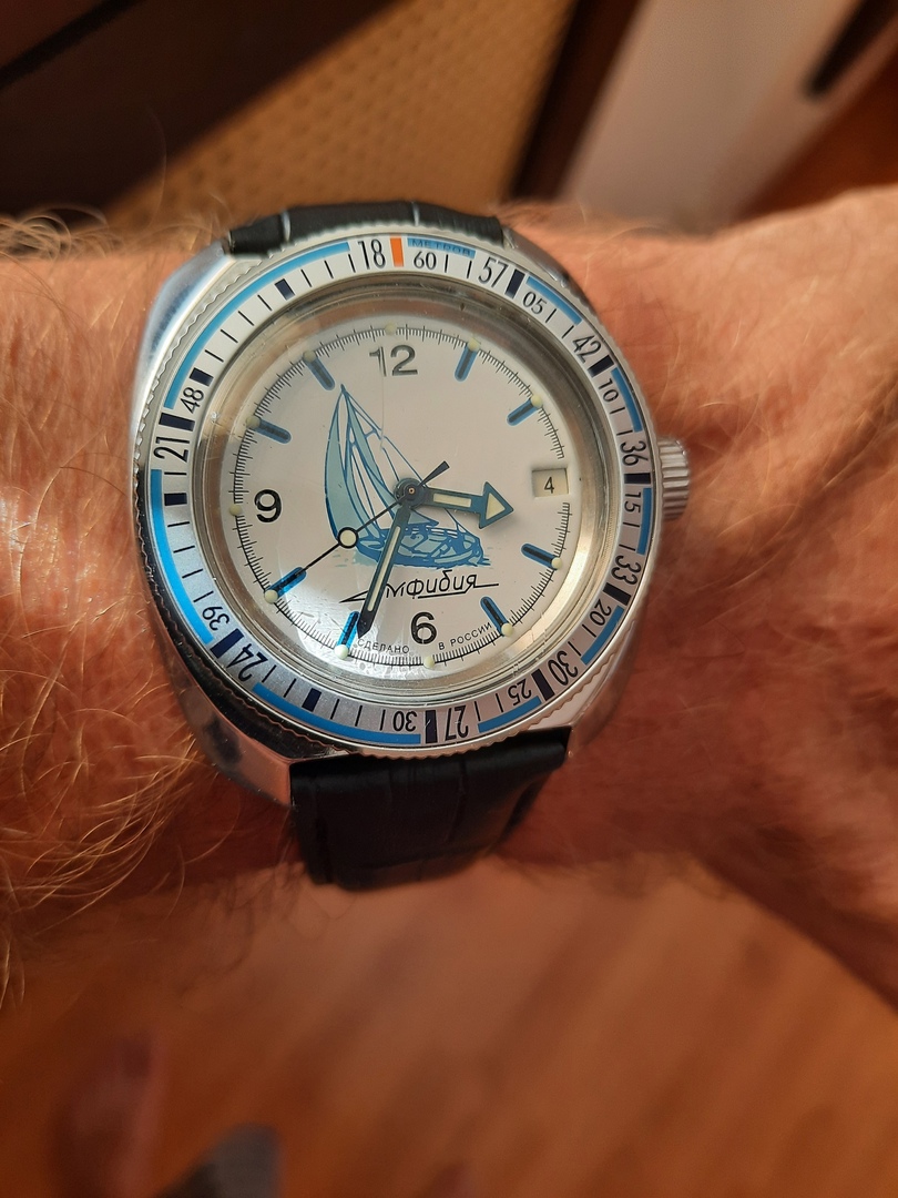

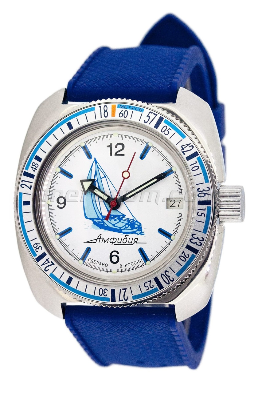

Всегда нравился циферблат с парусником, и недавно увидел его с безелем "байкал" https://************/ru/amphibian-cl...al-silver.html Реально ли поставить такой циферблат и безель на советскую бочку?
Второй вариант, где секундная стрелка не красная нравится сильно больше.
ID:	3270012   Нажмите на изображение для увеличения

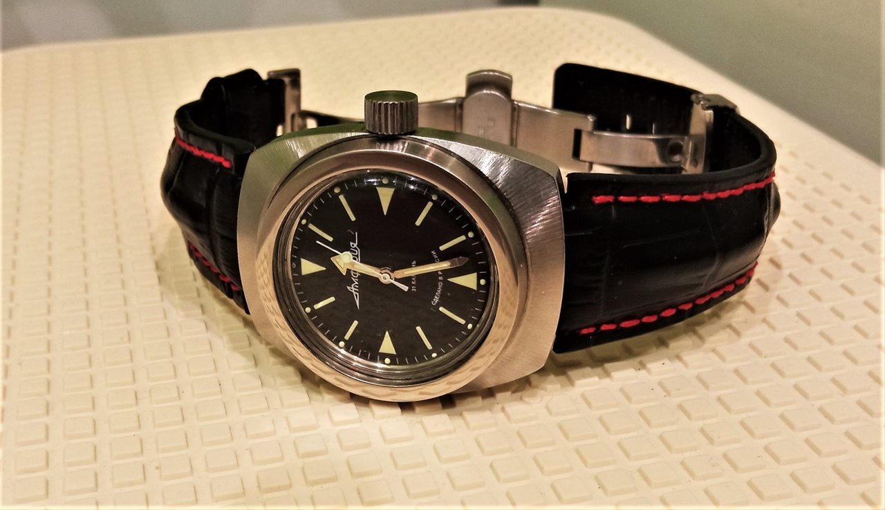

STAS K, У мераномовского лысого безеля 01к2 вверху есть небольшая площадка и он глянцевый. У комкома без площадки (как бы заостряется кверху) и кажется он матовый. мераномовский точно встанет на бочку ссср, а комкомовский не знаю, не проверял. Безель с керамич. вставкой, если комкомовский то не советую, будет смотреться слишком большим на компактной бочке ссср, и не факт что встанет, и даже если встанет, он грибком сделан - странно выглядит сбоку. Если хочется со вставкой, то возьмите лучше у меранома Безель черный 333, дороговат конечно, зато отлично смотрится на советской бочке (тут кто-то выкладывал фото).
И просто от себя посоветую, если оставляете механизм, циферблат и стрелки, то лучше сохранить аутентичность и купить такой же как оригинальный новодельный безель. Он конечно как и прототип не из стали, зато будет оригинальный дизайн советских часов в хорошем рабочем состоянии. Если же будете ставить 24 калибр с автоподзаводом и современными циферблатами, то тут уже и стрелки и безели как фантазия подсказывает (и кошелек позволяет).

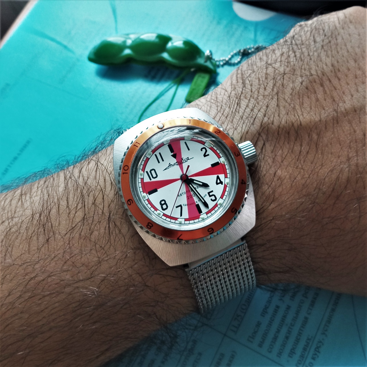

Не припомню, чтобы кто-то ставил, поэтому сложно сказать, важен диаметр нижней части безеля, так как у этого корпуса выемка под безель и она довольно небольшая, поэтому выбор безелей на старую бочку довольно ограничен. 333 безель смотрится очень хорошо (мод и фото не мои).
Я еще пробовал ставить комкомовский малый (оранжевый), но он ставится сильно внатяг в выемку корпуса и из-за этого не крутится. Также неплохо встает комкомовский лысый прямой безель, но вид на любителя.
333
комком

Безель универсальный серый 3D
Безель Байкал серебристый
Часы Восток Чистый безель 01k2
Часы Восток Набор прокладок для Амфибии
И по мелочи.
Лысый безель пускай полированный, будет играть с браслетом или застежкой и с ЗГ и краями корпуса.
Байкал возьму пока есть, потом докуплю часы современные или удастся найти советский механизм с циферблатом-парусником.
Найти часы Байкал по адекватной цене думаю почти невозможно. Только собирать самому что-то подобное.
