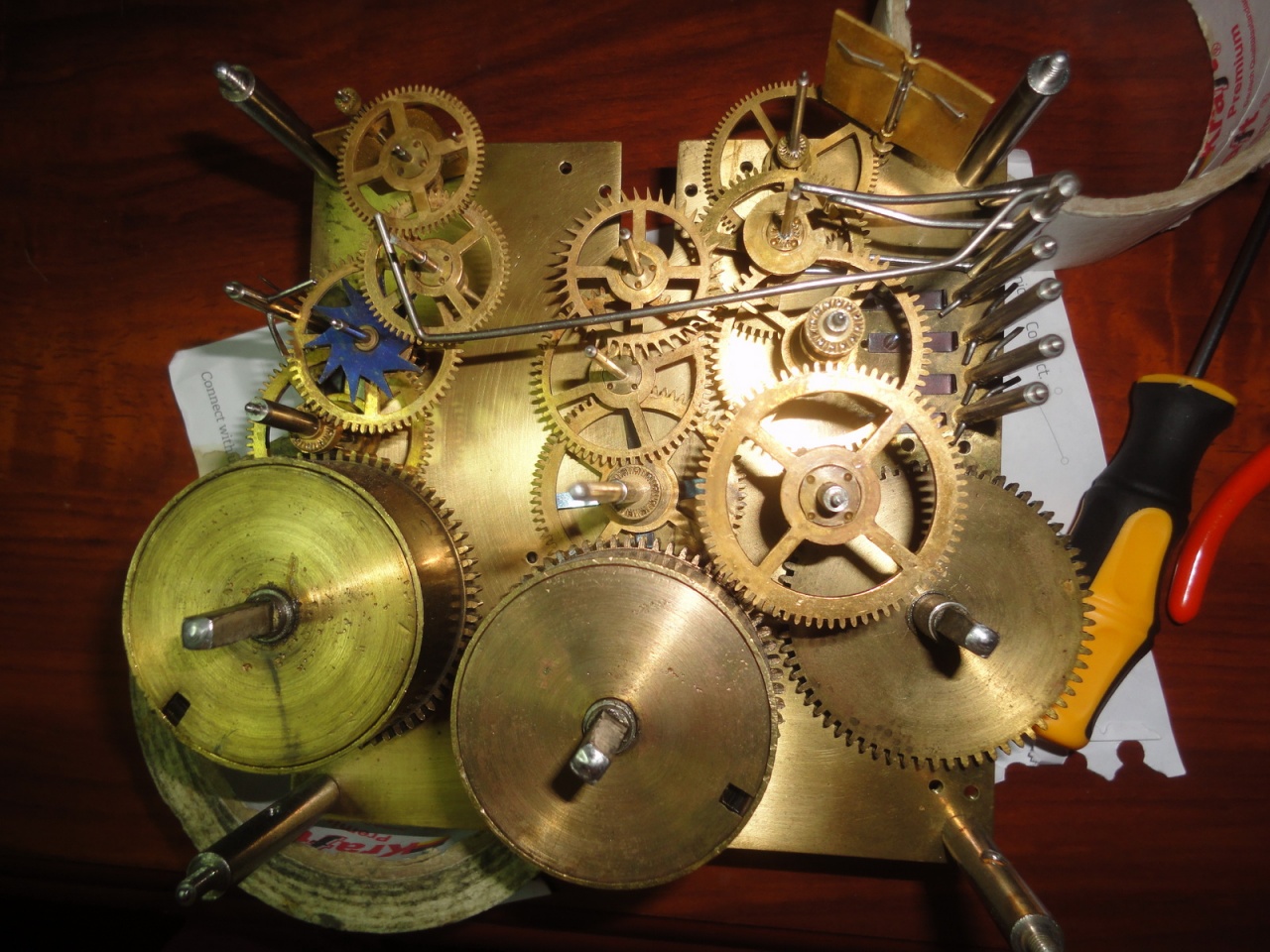

добрый день,
подскажите пожалуйста, а где можно посмотреть схему часов с четвертным боем Кинзли? Вопрос по тягам, которые проходят для активации боя часов и 15 мин. они все в непонятной форме и как то странно "лежат" Спасибо вам огромное

Добрый день. Может эта картинка как-то поможет?

Сообщение от NickFMS Посмотреть сообщение
Вложение 3036178
спасибо огромное

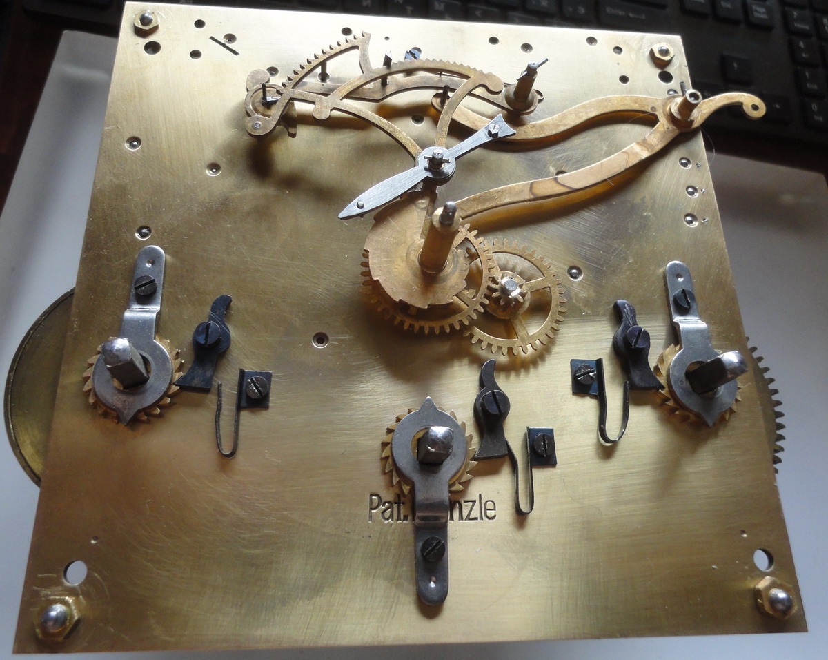

а случаем еще фото нет у вас такого механизма? очень полезные

Выложил в облако фото - смотрите личку. Ну и фас:
