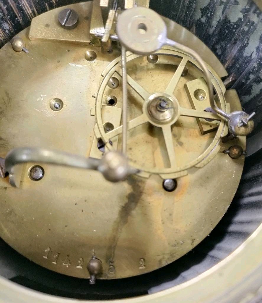

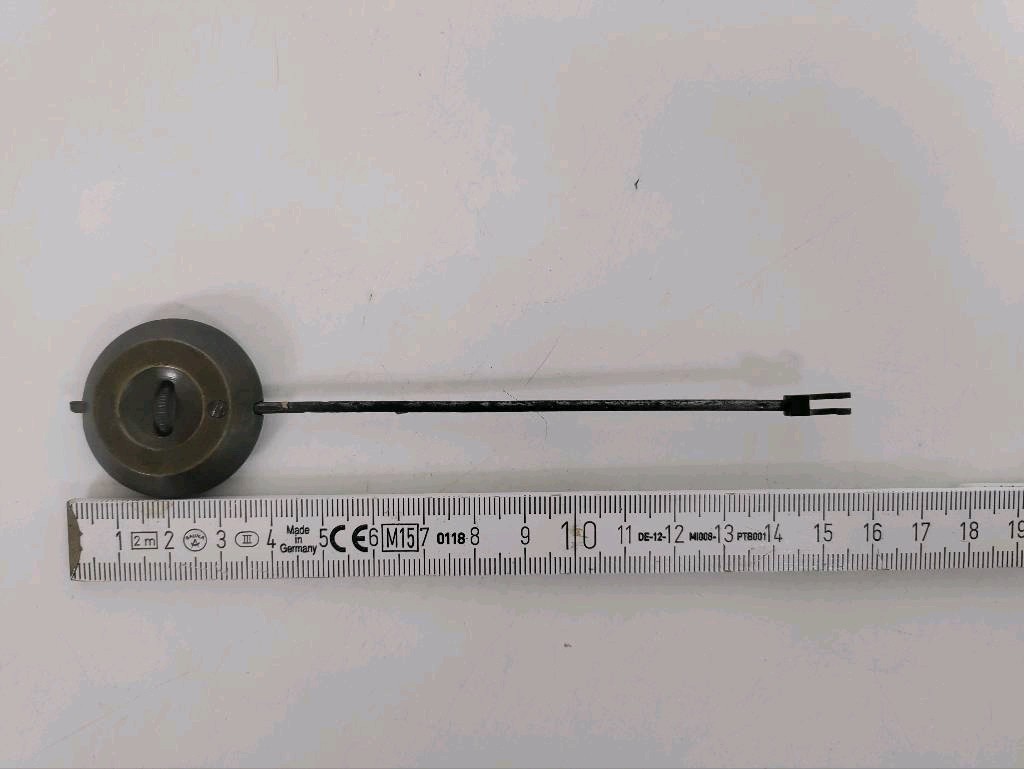

Уважаемые форумчане!
Есть на примете вот такой механизм к французским каминным часам. Клейма производителя, к сожалению, нет. Может быть, это и Japy Freres, но и другие производители делали почти такие же механизмы. Цифровая маркировка на задней платине несколько непривычная. Можно ли интерпретировать 5 2 справа от нижнего шплинта как длину маятника? А что значат четыре цифры слева от этого шплинта? Фото маятника с его длиной прилагаю также.
Заранее благодарен,
Игорь

Игорь, все верно, 5.2 - длина маятника в французских дюймах и линиях, а слева четырехзначный номер - серийный номер.

Сообщение от Oled Посмотреть сообщение
Олег, большое спасибо за ответ. Про французские дюймы и линии я в курсе. Просто до сих пор я видел эти цифры выбитыми в других местах на платине.
5 и 2 соответствует 139,9 мм в пересчёте на систему СИ. Похоже, что маятник родной для этого механизма, здесь имеем около 135 мм от центра линзы до верхнего края вилки плюс около 5 мм длины пендельфедера до точки подвеса. Суть сомнений была в том, что на аукционах нередко всплывают часы, которые давным-давно не шли и стояли в доме лишь в качестве декорации. Поэтому продавец абсолютно не в курсе, соответствуют ли корпус, маятник и механизм друг другу. Бывает, что отнюдь нет.
Интересно, грешил ли Japy Freres выпуском механизмов на сторону без своего клейма? Мне попадались механизмы с клеймом Japy Freres плюс с клеймом посредника, который продавал эти часы в своих магазинах (так и хотелось сказать "гешефтах" ). Но совсем без клейма я ещё не видел.

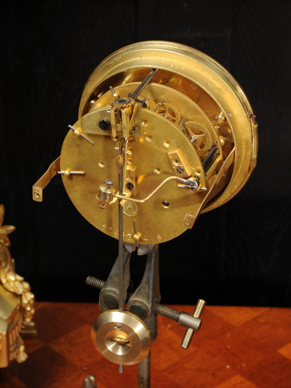

Маркировка сильно "гуляет" у разных производителей, да и у отдельных производителей в зависимости от исторического периода. Конкретно у Japy Freres такая маркировка встречается на часах 1890-х годов, примерно. Вот, напримет, клейменые часы: https://www.dragon-antiques.com/Anti...Clock-3197.asp.
Почему не клеймили? Может быть несколько причин. Во-первых, крупные торговые дома, продававшие товары под своим именем, не любили какие-либо другие маркировки. Также таможенные правила иногда обходили таким способом. Опять же, кооперация с другими производителями могла быть, когда механизм выпускала одна фабрика, а корпусили их другие.
